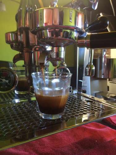

Lefőztem két kávét előbb.
Az első főzet két személyes volt kb. 18g.
Tömködés a szokásos, próbáltam beállni egy mozdulatra és erősségre, azzal szoktam.
Víz kellően forró volt, pici kienged a csészékbe hogy attól is melegebb legyen a két csésze.
30 mp enged, mennyiség szemre meg volt, színe is szép volt.
kb. 4-5 perc múlva jöhetett az én egyesem.
Ugyanaz a daráló beállítás, 9g, kb. ugyanaz az erővel tamperrelés, megint pici víz kienged.
Eredmény: majdnem befulladt vagyis nem tudom mi számít annak,de a jobb oldali kifolyóból jött a lé a másikból a 25 mp alatt semennyi.
Nem értem miért. Ez mitől van?
Nem mertem/akartam 25 mp-nél tovább engedni, így viszont kb. risretto mennyiség jött ki, csupa crema volt az egész,amit nem bántam,de azért némi lé is illett volna hozzá.Gőzölés: Na mondom akkor csinálok cappuccinot.
Ahogy Blaze írta, eltekertem a gőz gombot teljesen, a víz elkezdett jönni ahogy kell, majd olyan 15-20 mp után abbamaradt a víz és nem jött semmi. Ekkor hallottam 3 kattanást, na mondom inkább elzárom a gőzgombot,mert még felrobban itt nekem.
Bocsi, ha beszari vagyok, de ha tudnám hogy így minden ok és a kattogás után egy idővel a semmi után a gőz jön,akkor nem félnék többet tőle.Nincs olyan készülék,ami automatikusan tud tamperelni és be tudok állítani neki x kg-ot és akkor tuti azzal a súllyal nyomja meg?
