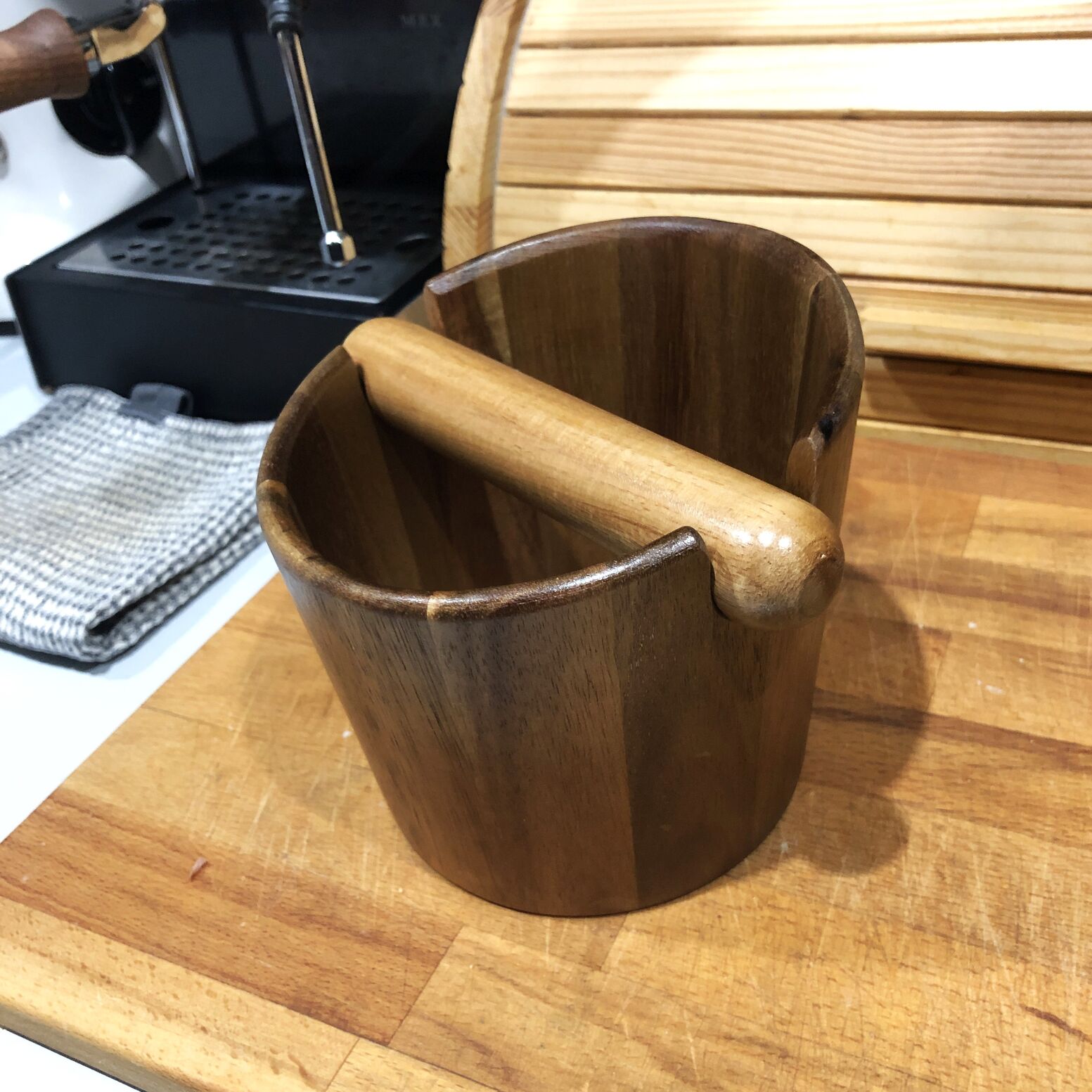

Nagyon fasza, illik a környezethez
Sajnos a mostani konyhámba nem illene a fa, pedig ezek jönnek be a legjobban. Az ára se vészes, pont most nézelődöm és 10k alatt nem igazán láttam itthon se értelmes darabot, legyen fa vagy fém. Ezekre a kiegészítőkre lehet elszórni a legtöbb pénzt, nem is a kávégép a drága

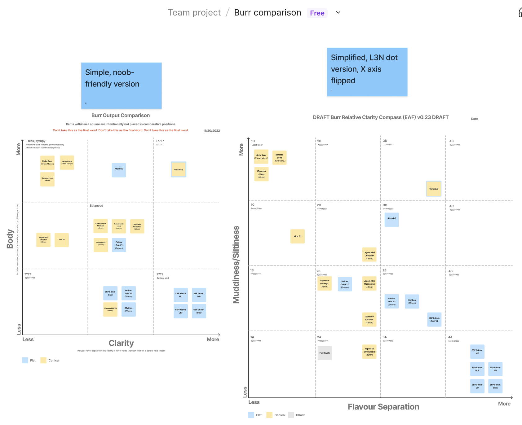

Elnézést a spammelésért, de az előző már nem szerkeszthető, ez a brrrr katalog gyűjtés viszont segítség lehet.
fontos, hogy Burr otuput comparison táblázatban az egyes, szaggatott vonalakkal határolt négyzetekben a kés csoportok helyzete irreleváns, csak a szaggatott vonalakkal alkotott négyzetek helyzete a mérvadó.
A relatív táblázat kevésbé magyarázós
Másik fontos, hogy ezek szubjektív vélemények alapján készült táblázatok
Táblázat forrása rasami discord user
https://cdn.discordapp.com/attachments/1061638851396915290/1064128876839698513/Screen_Shot_2023-01-15_at_2.25.51_AM.png
