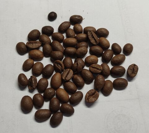

Pár hete volt téma, tarkára pörkölt deformált babokból álló malabar AA, ami meglett magyarázva, hogy ez ilyen és pont.
Rendeltem más forrásból malabar AA kávét, de szerintem átvertek, ez tuti nem malabar, mert nem korcs babokból áll, ráadásul nem tarkára van pörkölve. Megreklamáljam, visszaküldjem, hogy a malabarnak nem így kell kinéznie?
