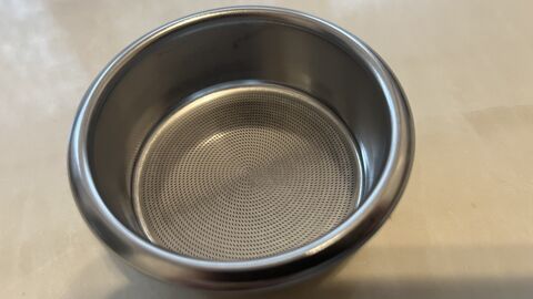

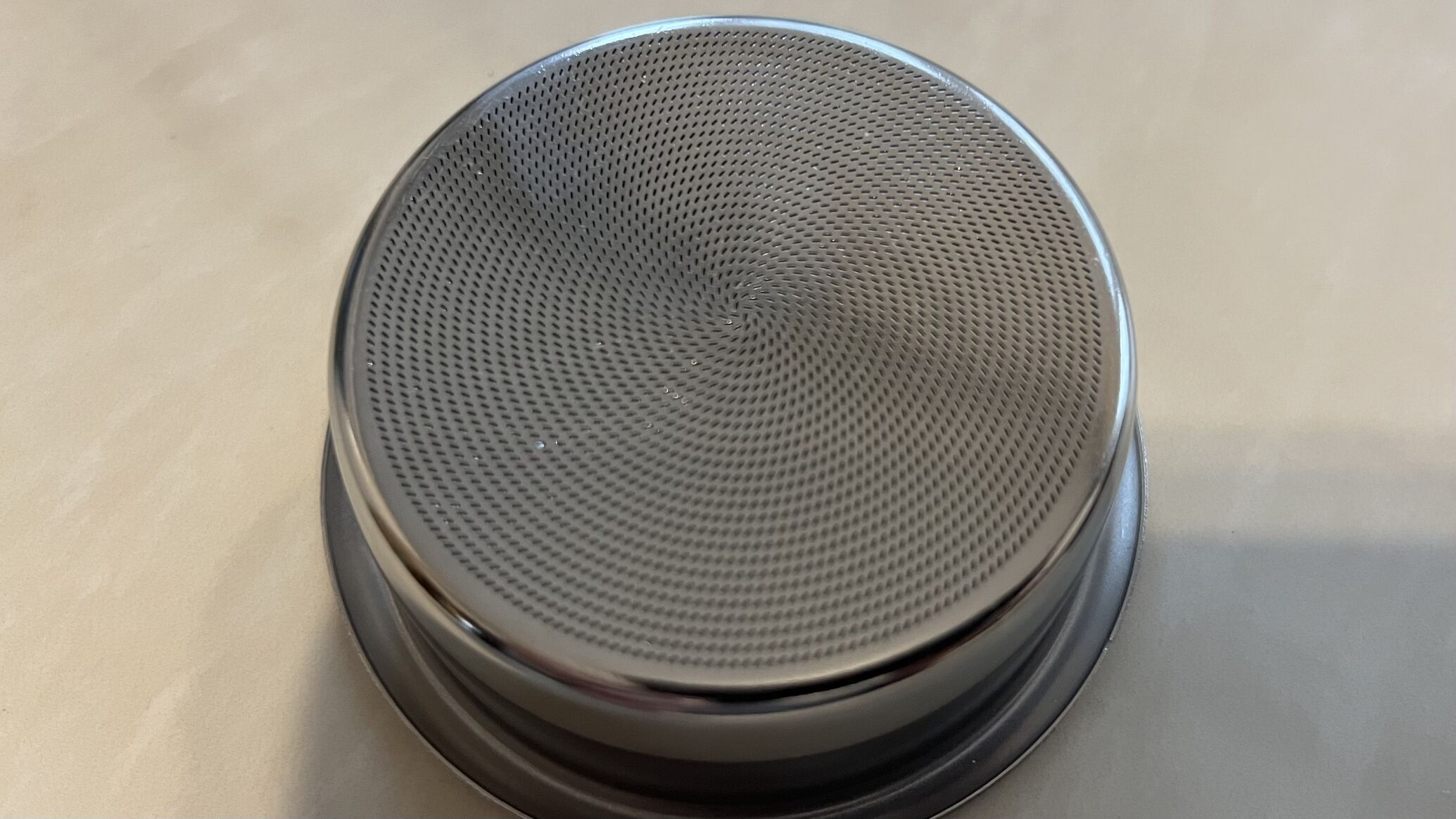

Delonghi EC 230-ast vásároltam nemrég.
Itthon vettem észre, hogy nemesacél ide vagy oda, a filter alatt, a finisben egy bazi nagy műanyag osztja kétfelé a kifolyó kávét.
Tehát a meglehetősen sokféle savat produkáló forró kávé (ami ízét tekintve amúgy nem rossz), az utolsó pillanatban szépen keresztülfolyik egy pontosan meg nem nevezett műanyagon (talán ABS).
Delonghi megoldja a dolgot a szokásos varázsszóval, hogy minden BPA-free, de hát van ugye BPC, BPS, BPF meg ezer más..., és egyik se a barátunk.
Ugyan ki tudom ezt a műanyag elosztót csavarozni, de akkor (vélhetően a nyomás változik), 20-30 fokos lötty jön ki belőle.
Kérdésem az lenne, melyik az a "belépő szintű" kávéfőző, ami nem alumínium, hanem nemesacél, de a végén nem rejt más, műanyag meglepetéseket?
Illetve ha valaki tudja, hogy iktathatom ki esetleg a "műanyag elosztót" úgy, hogy iható kávét kapjak, azt is megköszönöm. -

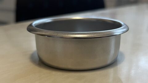

#127871
Nálam a kosártartó kar az forró marad (persze, mert vastagabb), de a kosár az gyorsan hűl.
Lehet megpróbálom még egyszer, de egyenlőre nálam totál borítaná az eddigi kényelmes workflowt. -
