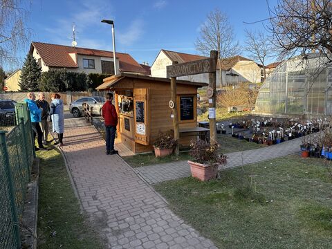

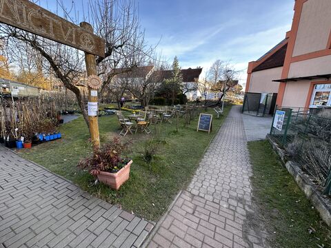

a térképet hogyan tudom bővíteni?
ennek a kis kávézónak ott a helye:
Nyugi Specialty Coffee - Salgótarján -
