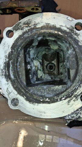

Na erre reggel ránézek, ma már nem akartam állítani a hőfok kapcsolót. Sajnos bedöglött a fejhőmérőm, szóval nem fogom tudni a pontos hőfokokat, de szerintem hűtőcsapolással 0 állásban 90 is belőhető. Egyébként szemre nem tűnnek sötétebbnek a babok a szokásosnál. Nagyon kíváncsi vagyok, köszi hogy írtál róla!
icm
lszlfrng és stereofannak köszönöm a triakos puNpaszabyzó üzeneteket, lszlfrng-nek a konkrét szabályzót meg az idejét, hogy el is hozta nekem!

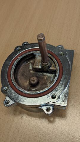

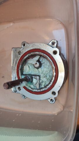

Nekem még van több ötletem is hogy mi lehet még a baj, én most azt tapasztaltam, hogy ha egy tized grammal több kerül a kosárba, akkor csatornásodik, vagy legalábbis nem mossa át egyenletesen. A Naked karon jól látszik, hogy nem állt össze egy sugárba, és két sugárban jön a KV és középen nem. A mai KV nem sikerült, elbaxtam. Össze kell állnia egy sugárba, és akkor jó a lefolyás. Lehet egy kicsit a mennyiséggel kellene játszanod, hogy belődd azt a mennyiséget ami kell a kosárba. Próbáld ki a 18g-os kosarat is, lehet a magasabb pogi jobb lesz.
A következő ötletem, hogy kapd le a kartömítést, és tisztítás előtt, és után is fotózd le, hogy milyen, és muti.
Nem biztos, hogy baj van vele, ha nincs benyomódva, vagy kikeményedve, repedezve, akkor jó.
A következő ötletem, hogy a nyomás nem mászott el esetleg? Nem nőtt meg 9-bar fölé? Lehet rá kellene mérni.
Aztán, mivel ez egy Űr GC gondolom van benne vízütés gátló tartály... Ezt üríted rendszeresen? Ha tele van vízzel, akkor semmit nem ér, és akkor csatornásíthatja a pogit. Ez pont azért van benne, mert az Ulka pulzáló nyomását lehet vele valamelyest kisimítani. Néztem a felfúrt lyukakat, nem fekszik fel a sorján a felsőszűrő? -

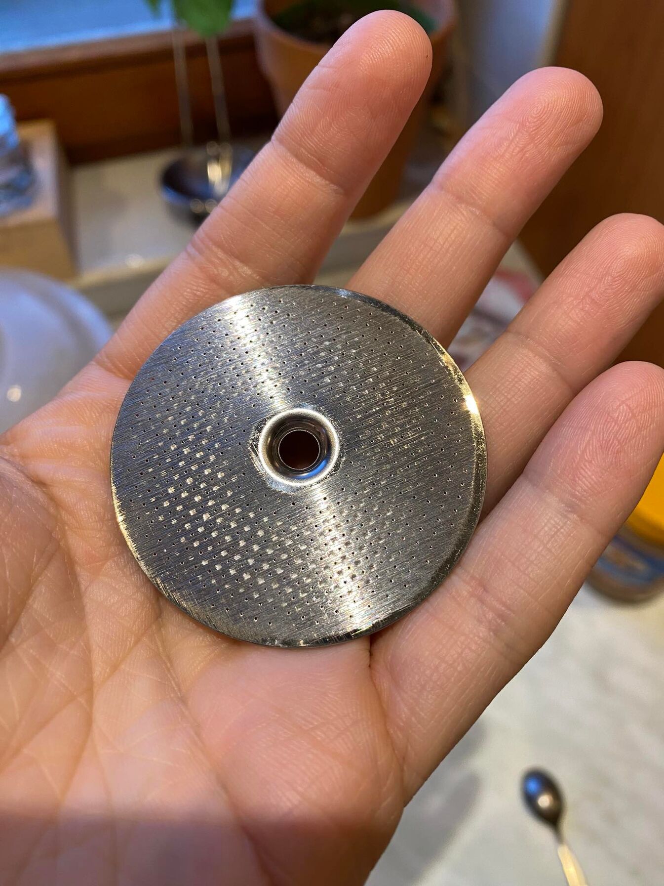

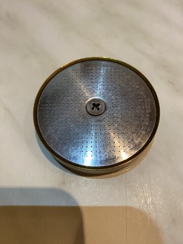

Mikor rendeltem a 6 furatos felsőszűrőt, akkor sz. zs. kolléga linkelt egy felsőszűrőt [link]így úgy voltam vele, hogy 550 Ft-ot megér és rendelek belőle. De biztos ami biztos alapon megpróbálok kölcsön kérni egy db-ot. Köszönöm az ötletet!
Így néz ki ami jött 550-ért, fény felé fordítva vannak lyukak amik éppen, hogy csak átlátszanak, de erről nem csináltam képet:

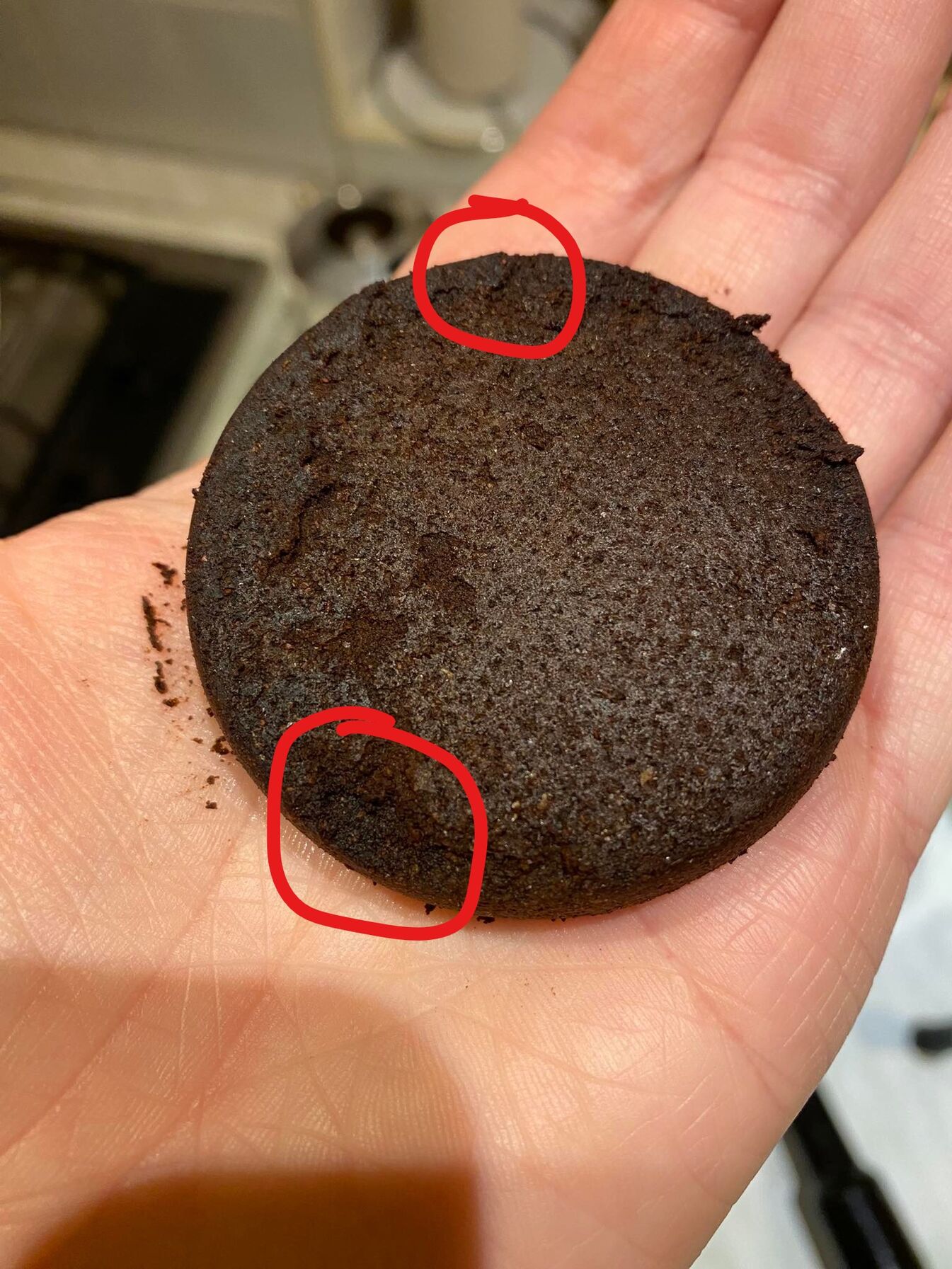

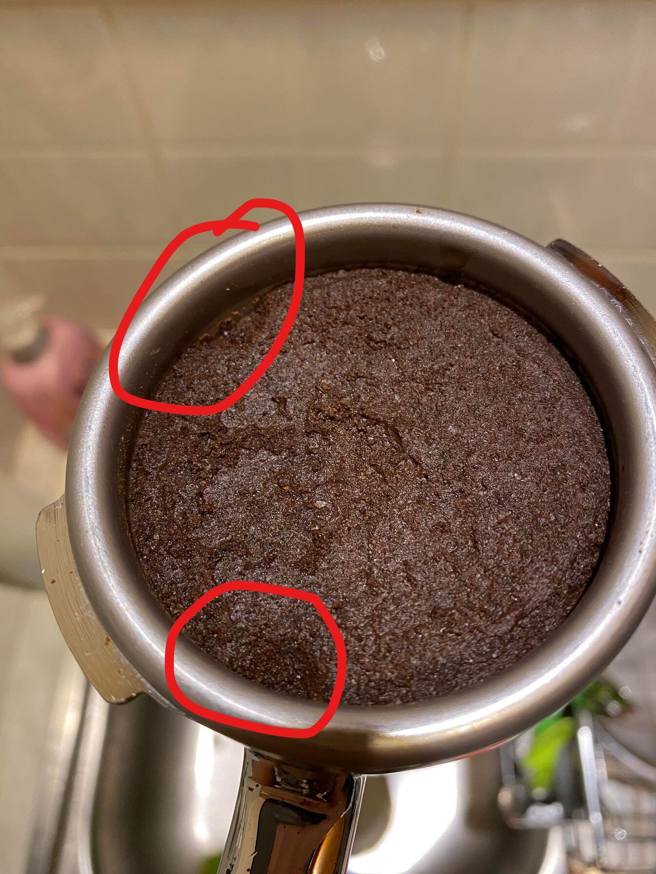

#125145 hogyaza: Csináltam a pogiról képet. Ma az volt a teszt, hogy a géppel kapott felsőszűrő tartó és az eredeti gyári felsőszűrő csak nem tökig ráhúzva. Egyből megvolt megint mind a 2 kráter, míg a kölcsön kapott felsőszűrővel és tökig húzott felsőszűrővel csak 1 kráterem volt.

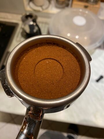

Továbbá megcsináltam a 100 Ft-os tesztet de még csak 15g őrleménnyel, jól gondolom, hogy már túlságosan belenyomult a 100-as a pogácsába?

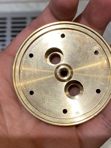

Pogi felülről a karban fotózva csapolás után:
Pogi alulról miutána kijött a kosárból (bekarikáztam hol volt a másik oldalon a 2 kárter):
100 Ft-os teszt:

Spriccel is és a gödrökben általában 2 vagy több pici luk is szokott lenni. Miért lenne irónia?! Engem konkrétan eléggé frusztrál ez az egész.... De konkrétan próbál nekem segíteni verti1 kolléga is privátban és az ő szavaival is élve: "Ilyen csatornákkal esélytelen rendes kávét készíteni." Cappucino csészét használok alatta mindig és hát eléggé összespriccelt szokott lenni, de ez lehet még az új 151C kés miatt is.
Erre a képre reagálta:
Nem nagyon adja vissza de itt mind a 2 kráterben van vagy 2-3 kisebb lyuk...

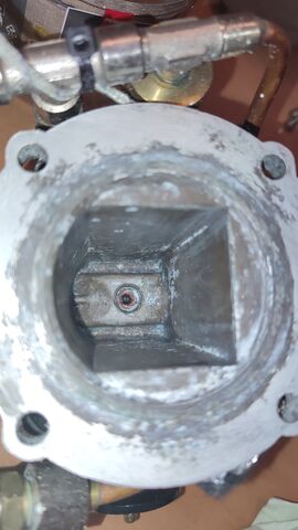

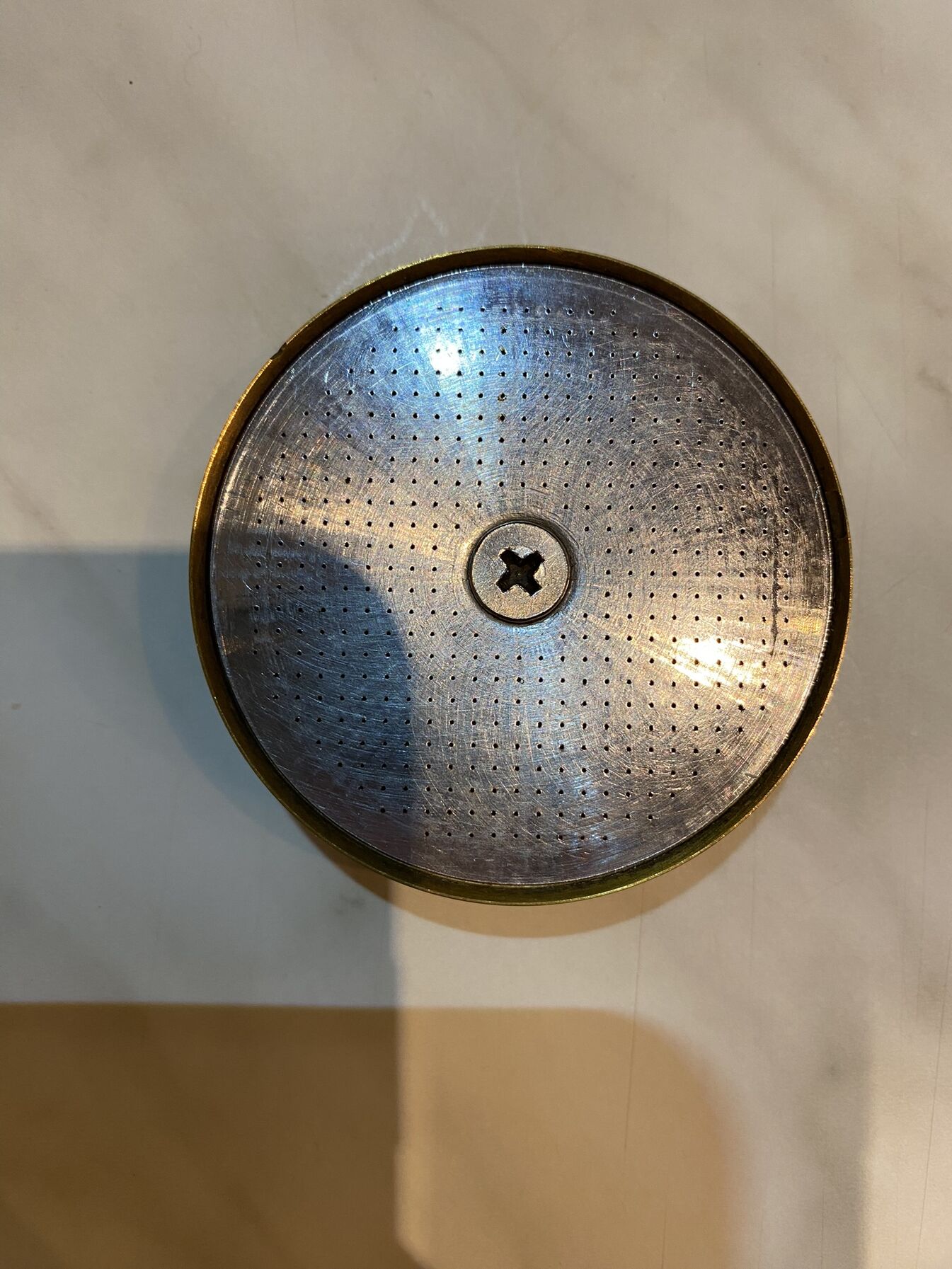

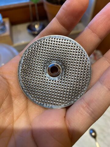

Itt vannak a képek amikkel tartozok.

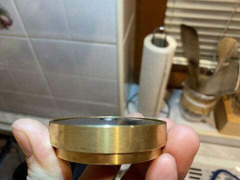

Igazatok volt. Mivel teljesen meg volt húzva a felsőszűrő csavarja szinte homorú lett de teljesen felfeküdt a felsőszűrő tartóra. Sajnos képet erről pont elfelejtettem lőni. Viszont megjött a 6 furat felsőszűrő tartó is. Ennél van egy kis kitüremkedés a felsőszűrő csavar furatánál így meg sem tudom annyira húzni, mint a 4 lyukassal és domború marad a felsőszűrő. Erről csináltam képet. Most visszaraktam az erdeti megnagyobbított furatokkal rendelkező felsőszűrő tartót és kevésbé húztam meg a csavart. Holnap teszt.#125155 hogyaza: mi a gond vele?
Én is ilyet kaptam, azért kérdezem. Jó lenne tudni amúgy, hogy mi alapján van eldöntve, hogy kinek mi jut. -

Ebben teljesen igazad van. Mikor a szűrő csavarját meghúzom, akkor kb. 2 mm-t közelebb húzza a szűrő közepét a szűrőtartóhoz (kvázi laposabb lesz a szűrő, szinte sík). Sosem figyeltem, hogy a széle mennyire fekszik fel a szűrőtartón.
Viszont a szűrő pozícióját nem határolja be semmi, tehát ahányszor leveszed és felteszed minden esetben más pozíciót vesz fel (elfordul). Viszont a csatornásodás mindig ugyanabban a pozícióban van.
Valaha volt egy időszak, amikor a vízterítő 4 darab kb. 3 mm-es furatát egyesek elkezdték kúpossá alakítani. A kúp a szűrő felé bővült. Ezt én is megcsináltam, megfelelő eszköz hiányában nem sikerült valami szépre, ezért kértem Tomace91-et, hogy ne tegyen fel róla fotót, de mindegy is, a lényeg, hogy derüljön már ki, miért csatornásodik.
Ha látjátok a fotót, ne sározzatok nagyon, élőben nem olyan szörnyű, mint a fotón. A kúp rendben van, csak nem sorjáztam le szépen a furatok szélét.
Akkor úgy emlékszem a kúp kialakításának az volt a lényege, hogy a víz sebessége a szűrő irányába lecsökkenjen. -
Gery0505
Amikor én a GC-mre megvettem az IMS felsőszűrőt (most attól tekintsünk el, hogy ez a legrosszabb felsőszűrő a GC-re ami kapható, ezt akkor még nem tudtuk), akkor a lyuk kúpos volt a szűrőn, ahová a csavar ment bele. Emiatt nem feküdt fel a széle, a szűrőnek a vízterítő peremére, ha meghúztam a csavart, mindig eldeformálódott, és elállt. Ez amiatt volt, hogy a gyári szűrőhöz képest ez a középső kúp (vagy hívhatjuk süllyesztésnek) magasabb volt az IMS szűrőn, mint a gyárin.
Ezt úgy tudtam orvosolni, hogy ne kelljen lereszelni a drága szűrőt, hogy kisüllyesztettem a vízterítőt éppen csak annyira, hogy szépen felfeküdjön a széle is a szűrőnek, és egy pici rugalmas alakváltozással rögzüljön. Ekkor nekem is jó lett a vízterítés, és a furatokon jött a víz.@Tomace91: vedd le légyszi a felsőszűrőt és a vízterítőt, majd rakd össze az asztalon, rendesen csavarral ahogy a gépen is van, és úgy fotózd le, hogy lássuk. Plusz még kellene csak a vízterítőről is egy fotó.

Nem tiportál a lelkembe, csak már frusztrál ez az egész téma.
Most kaptam kölcsön egy felsőszűrőtartót (Köszönöm stereofan!
) holnap azzal megy majd egy teszt azért.
A kartömítést csak úgy tudom tesztelni, ha rendelek újat, de abból kiindulva,hogy amikor rögzítem a kart érezni, hogy a szilikon puha, gumis állagú nem hinném, hogy baj van, de max akkor leadok explogynból is egy rendelést."Amikor a szűrőtartót felrakod nincs kosz vagy bármi a főzőfej és a szűrőtartó között?"
Megtakarítottam a fejet mielőtt visszaraktam a szűrőtartót, igaz csak a fejtisztításhoz való erős műanyag kefével."Mi van ha kicsit jobban meghúzod a kart és nem 6 óránál áll hanem fél hatnál? Megszűnik a kráteresedés?"
Kipróbáltam ezt is azóta többször is, mindjárt csatolok képet, hogy milyen állásban. Egyeztettem verti1 kollégával is, sokat segített eddig is (Köszi verti1!
) Kráteresedés szempontjából nem számít sajnos, hogy 6 óránál állítom meg vagy 5:30-nál.

Bocsánat nem a lelkedbe akartam tiporni - nem olvastam végig mindent visszamenőleg a válasz írásakor és felejtek is.
Nos ha a szűrőtartót forgatva is a kiindulási pontnál marad a kráteresedés az némiképp talán egyszerűsíti a szűrőtartó nem hibáját
Miután égettél egy kis pénzt ez lehet nem vígasz
Még megnézhetnéd, hogy a (2-3 éves) szilikon kartömítést egy újra cserélve megszűnik-e, ezt nem saját magamtól találtam ki, Vertié az érdem ha beválik. Mi van ha kicsit jobban meghúzod a kart és nem 6 óránál áll hanem fél hatnál? Megszűnik a kráteresedés?Amikor a szűrőtartót felrakod nincs kosz vagy bármi a főzőfej és a szűrőtartó között?

Az a következő lépés pont, hogy másik felsőszűrőtartóval lesz tesztelve, mivel mint írtam a jelenlegi sérült látható helyen, de hiába fordítottam meg nem vitte át a hibát, hanem maradtak ugyanot a kráterek amit furcsálok, de biztos ami biztos alapon lesz tesztelve másikkal és a sérülés miatt rendeltem újat is.

Felső szűrőtartót ellenőrizd akkor, nincs-e valami sérülés rajta a kráterek helyén. Pl. a pereme ép-e (amibe illeszkedik a szűrő). Ha mindig ugyanott szar más - más szűrővel, akkor spriccelhet - akár - nyomás alatt azokon a helyeken. Vagy veszel próbából egy legolcsóbb gyári alu felső szűrőtartót és csekkolod.
Tomace91
Szia,
Minden ilyet amit írsz már leírtam több hozzászólásban, de akkor szummázom megint:
Legeslegelején amikor megjelent a probléma leírtam, hogy a gyári felsőszűrővel használom. Ezzel [link], mellékesnek írtam, hogy van ipari is ilyen [link], de ezt csak mint counter check raktam fel megnézni és igen forgattam, hogy jó legyen. Képeket is felraktam, hogy melyik 2 pozícióban jelenik meg a kráteresedés. Bármit csinálok mindig minden esetben ugyanott, pedig a procedúra WDT, disztribútor, Normcore V4 58.5 mm tamper és 58 mm-re vágott filter papír a pogácsa tetejére. Nem tudtam rájönni napokon át, hogy mi a gond, mert elsődlegesen arra gondoltam, hogy én rontok el valamit, de nem tudtam rájönni ezért fordultam a topikhoz. Eljutottunk oda, hogy nincs ötlet, ezért megpróbáltam a felsőszűrő tartót 180°-kal megforgatni mivel vannak rajta sérülések a furatoknál, hátha átmegy a kráteresedés, de nem ez történt, teljesen ugyanott maradtak, mint ahol eddig is. Ettől függetlenül mivel van sérülés a felsőszűrő tartón rendeltem másikat biztos ami biztos alapon, ha minden igaz holnap itt is van már. Nincs már más ötlet, mint hogy esetleg a fej felületén lenne valami vagy már tényleg nem tudom. Kipróbálom majd eredeti méretű AP (64 mm) filterpapírral, hátha az segít.
CB csak segíteni szeretne nekem mivel övé volt a rézbojleres ŰrGaggia és a szívéhez nőtt eléggé.
Hidd el nekem is frusztráló, hogy itt van a konyhámban egy gyönyörű állapotú és nagyon jó minőségi tuningokkal rendelkező Gaggia Classic és olyan szintű kráteresedés van mindig amivel eddig nem tudtam normális kávét csinálni.
Kartömítést is írtam, hogy fragola által volt cserélve a kék félére [link], pontosan nem tudom megmondani mikor (talán 2-3 éve), de CB azt mondta, hogy akkor lett cserélve amikor a rézbojler lett megcsinálva hozzá és azóta nem volt túl sokat használva a gép, inkább csak hétvégente.Nem esett jól, hogy azt írod nincs semmi infó amikor napok óta kb. mindent beírok mivel szeretném megoldani a problémát.
Kép a kráteresedésről (megint) ez pl a ma reggeli a 180°-os megfordítás után:
Szerk.: #125105 icm: Ezt nagyon szépen köszönöm! Remélem addigra sikerül megoldani az anomáliákat. Amíg nem tudok rendes kávét csinálni,és nincs megoldva ez a kráteresedés probléma addig nem is próbálkozok a pumpaszabályozóval, hogy ne csak 9 bar legyen végig, azt majd csak akkor ha már tudok konzisztensen jót csinálni.
icm
Mivel a 180 fokban elforgatta és aktuálisan nem tudom értelmezni az ugyanott kijelentést, az eredeti helyére vonatkozik a kráteresedésnek? Mert akkor nem a felsőszűrő - szűrőtartó kapcsolatánál van a gond, de ha az elforgatás után forog a kráteresedés is akkor a felsőszűrő és szűrőtartó kapcsolat a problémás. Lehet egy benyomódás, karc, stb ahol a víz utat tör magának...
Arról sincs semmi szó, hogy pl az ipari felsőszűrő a szűrőtartóval össze lett forgatva, hogy minden beáramló furat ki van-e takarva? Azt nyilván nem gépbe szerelt állapotban tudja meg az ember. Ezt jó lenne azért tudni... Ha nem az expolys ipari vagy gyári van fent akkor kicsit szélmalom harcot érzek.
Ha megvan a szemrevételezéses hibafeltárás, akkor egyszerűbb megoldást találni. Kapkodunk a felszőszűrők, szűrőtartók után... kartömítés volt már cserélve (Verti javasolta)? -
