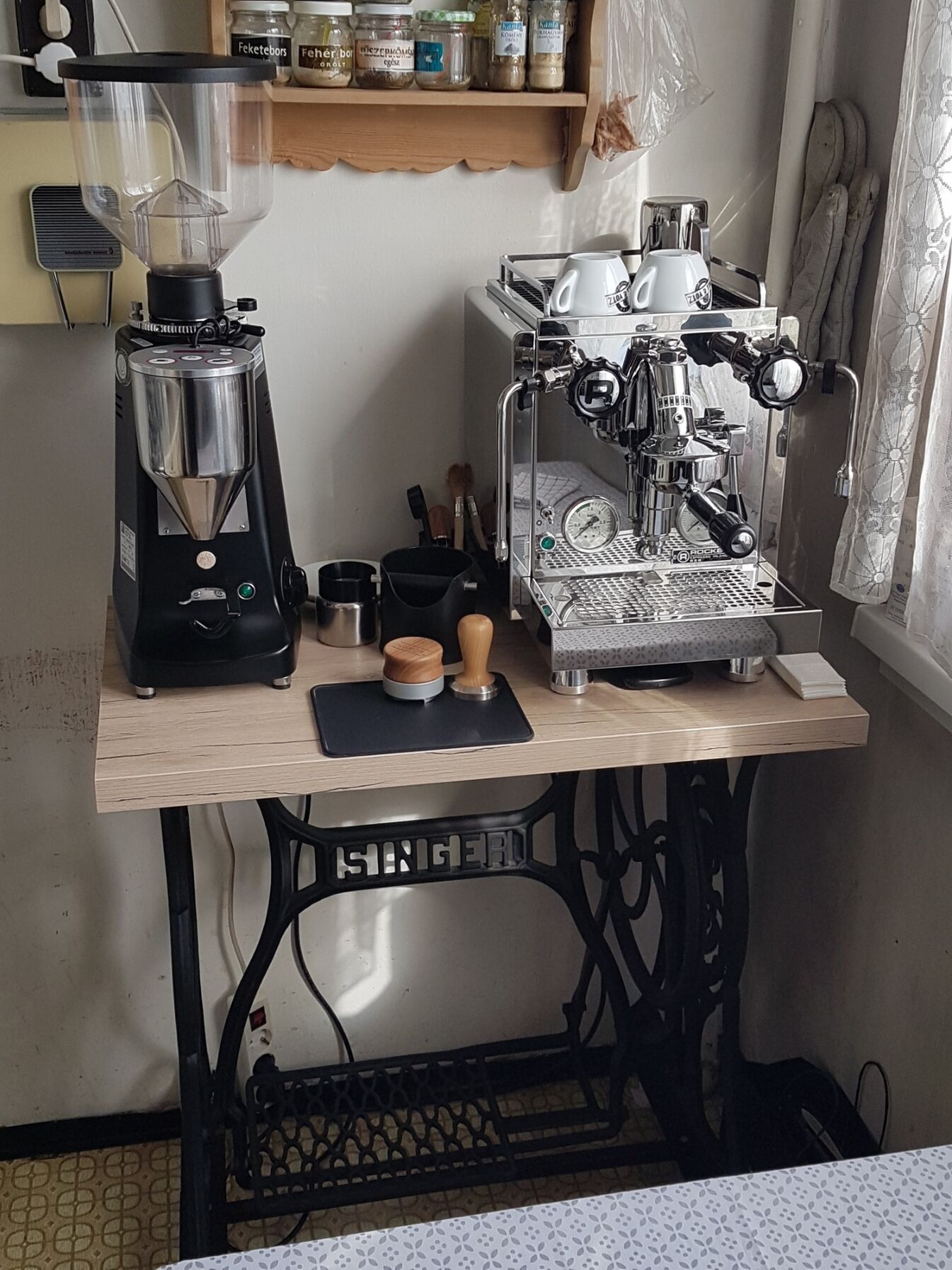

én asztalosssal készíttettem egy masszív, keskeny kis asztalt a fal mellé, kb. 1m széles, a pult rész alatt két kis fiókkal az apróságoknak, alul pedig két polc a konyhai gépeknek, eszközöknek.
de ahogy máshol is, az asztalos munkáknak is iszonyat felment mára az ára, lehet találsz készen valamint az ikeában.
(próbálok kêpet keresni)

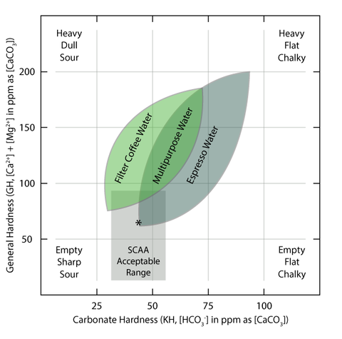

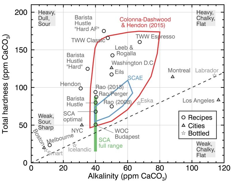

Kb. egy hónapja utána számolgattam, egy délutánom elment hogy megértsem pontosan mennyi GH és KH-t változtat egységnyi (tömegre) epsom só (=keserűsó) és szódabikarbóna hozzáadása. Azért is annyi idő volt mert nem jó egységekben számoltam egy jó ideig. Itt (és általában kávézásnál azt vettem észre) a GH és KH értékek mind ppm CaCO3-ban vannak megadva.
A recept: 1 GH = 0.01232382 g epsom só, 1 KH = 0.008400661 g szódabikarbóna 5 liter vízre!!
Ez alapján ha azt szeretnéd hogy X legyen a GH és Y a KH értéked, könnyen kiszámolhatod mennyi epsom só és szódabikarbónát kell hozzáadj 5 liter 0-ás vízhez.
Néhány gyakori recept (GH/KH): CasMo filter 20/40, WOC Budapest 50/40, SCA optimal 68/40, Barista Hustle 80/40, Rao-Perger 90/42.
Alábbi képeken összefoglaló ábra különböző receptekről/zónákról. Az első képen Total Hardness ~ GH, Alkalinity ~ KH (általában véve úgy emlékszem ez nem igaz, de ha valamit rosszul írnék, valaki úgy is kijavít).
