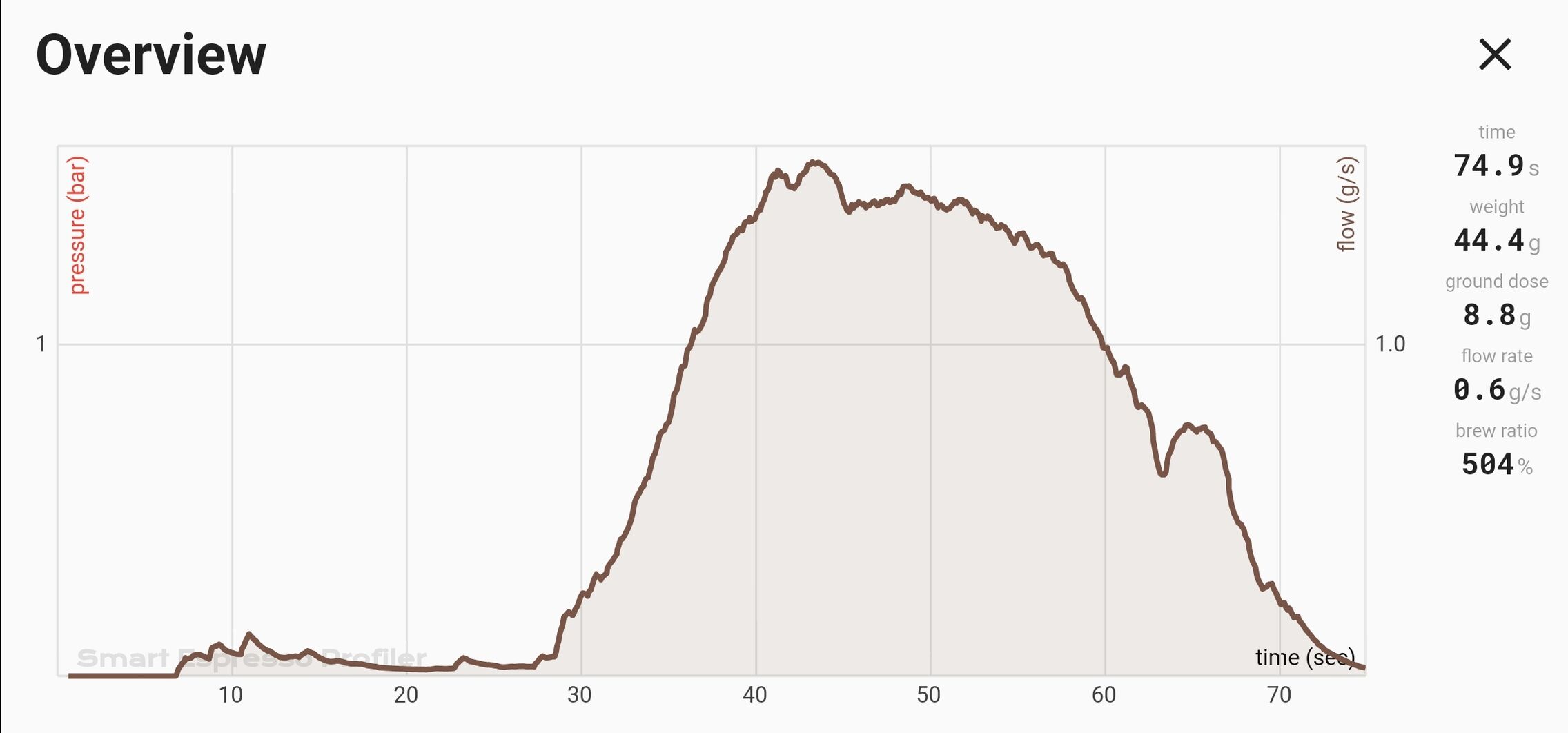

8,5 gramm körül is megy(en) a kicsi flair, hiába nem ajánlja a gyártó.
Ez itt egy passzolom milyen casmo filter pöri:[kép] így szépen el lehet húzni 1:5 fölé is a dolgokat.(nagyon) sötét pörkölés esetén is nagyon szépen meg lehet állni 1:2 arányon és csak kóstolgatni a szenet és füstös ízeket, amit a drága olaszországi perkelőmester az olajfa fűtésű pörkölővel beletett...
