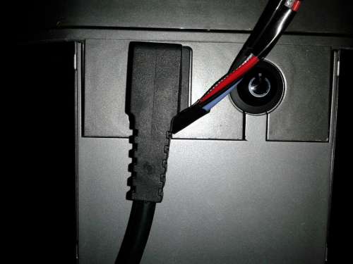

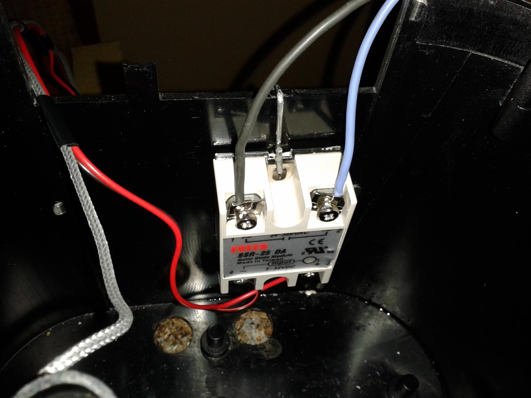

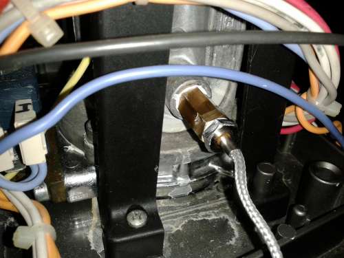

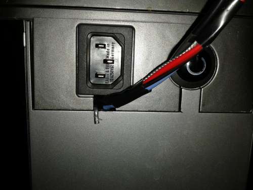

Hát őőő....
Qurvajó!!!
Nem is gondoltam volna, hogy ilyen sokat jelent!! Pedig még csak két főzést nyomattam ma reggel vele, de teljesen más.
Végre nem kell pacsalni egy kis vizet főzés előtt ( tudom ez szigorúan tilos lenne GB-vel, de sajna kellett, mert nekem nagyon sárkányos volt a víz és, ha nem csináltam akkor szinte mindig megégett a kávé! ).
Plusz még a mintája is más volt a cremának. Úgymond végre volt.
Az íze meg teljesen.
18 g, 100 fokkal indítottam ( Pid szerinti ) kezdésnek, aztán 102-re emeltem, mind a kettő teljesen más volt. Tényleg teljesen más ízek nyílnak így meg.
Megérte a ráfordított időt, pénzt. ( Mivel nem akartam semmit elszúrni, így lassan, mindent ellenőrizve kb. egy másfél, két óra hossza alatt csináltam meg egyedül. ) Még majd valami kábelkötegelőt akarok a zsinórokra húzni, hogy valami pofája legyen, meg kedden lesz kész a pidnek a tokozása, azt kell majd felrakni.
Egy pár kép, hátha segítek vele valakinek:
Az SSR relét az alsó részébe raktam a háznak, de nem fúrtam ki a házat, hanem kétoldalú ragasztóval raktam fel és egy kis rozsdamentes kampóval még pluszban felfüggesztettem, hogy tuti ne essen le. Azt a kis műanyag pöcköt levágtam a dugalj alatt és ott vittem be a vezetékeket, meg ott a kampó is felfüggesztve. ( Az nem is feltűnő, ha egyszer valamiért vissza kéne alakítani, vissza is lehet ragasztani, meg nincs a házon lyuk. )
A K hőelemet egyelőre, amíg minden nem tuti, egy réz közdarabbal raktam be. Majd a kazánt kell még 6-os menetre felfúrni és kivenni a közcsavart.
