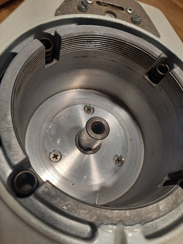

Az ilyen erős dzsuvàt féktisztítóval tudod lepucolni.A csapágyat ne bántsd,csak ártasz vele.Ha cserélni kellene,azt észre vennéd,egyébként sohasem szokott csapágy probléma lenni.A csapágytakaró lemezke helyére érdemes esztergáltatni egy 3mm vastagat ha már lent van a késtartó.Így nem tud a lemezke tetejére a melyedésbe beülni az őrlemény,és nem lesz pangó a késtérben.
A forgó késtartó levételével alapvetően az a probléma,hogy mindenki feszegetéssel veszi le.Így egyik oldalán a teteje,másik oldalán az alja feszül a tengelyre,így tojás lesz a furat.Csinálni kell egy csapágy lehúzó szerűséget,és felülről szépen felhúzni.Én kb 15perc alatt csináltam,szó szerint hulladékból.Azóta is műxik. -

Közben nem bírtam nyugodni és újra leszedtem az alsó késtartót, holnap megpróbálom UH-s tisztítóval letakarítani. Majd ránéztem a csapágyra is; a csapágy körül minden zsíros, de ez egy önzsírozó csapágy, nem értem hogyan kerülhetett oda, hacsak nem abból és nem is a kávéból, mert olaj szaga van. A motort járattam egy ideig, de nem láttam és nem hallottam semmi különöset.
Érdemes tisztítás után simán csak visszatenni a csapágy tetején lévő kis lemezt, bedobni a késeket és beszabályzás után használni, vagy egy csapágycsere esedékes lenne? Ha igen, azt Pesten hol érdemes cseréltetni?

Új kést kap éppen a Major, és mielőtt meghúzom a késtartó csavarjait, van egy nem is túl kicsi mozgástere a késnek. Azaz tudok kicsit játszani, hogy a forgástengelyhez képest merre legyen eltolva a kés. Nyilván az lenne a cél, hogy pontosan koncentrikus legyen, na de ezt csak úgy szemre belőni...
Va erre valami jól bevált trükk? Ti hogy lövitek be, hogy pontosan középen legyen a kés?Illetve van ennek egyáltalán jelentősége? Mármint íz szempontjából. Vibrációban biztos van.
