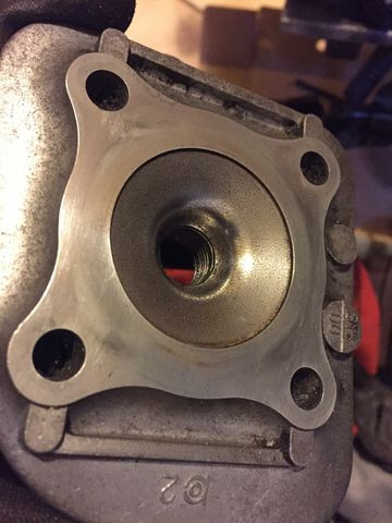

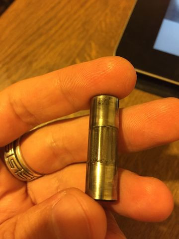

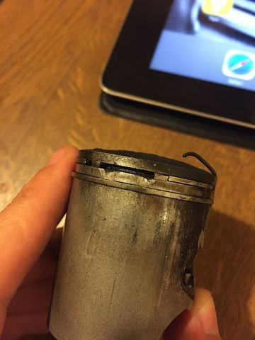

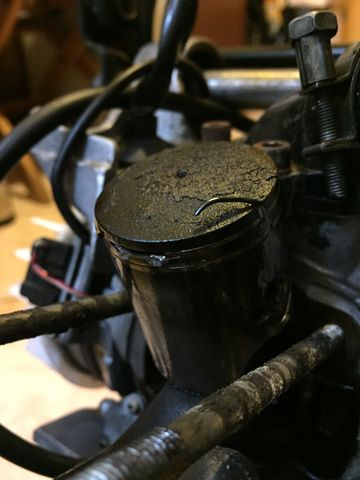

nyogo83

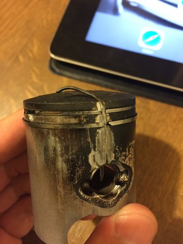

1,5 honapja vettem egy kis Vinot csajomnak motorhibasan olcsoert. Kompressziot csak nyomokban tartalmazott, inditani se probaltam, most sikerult nekiallni rendbetenni.
Minden csavar, alkatresz meg gyari erintetlen az egesz gepben akarhova nyultam (2001-es), 34 ezer km van benne.Hengerfejet lekaptam, aztan meglepodtem, mert nem remlett hogy Wifis dugattyuval szereltek volna a 3kj blokkokat
Kicsi takaritas utan mar felismerheto volt, hogy az egyik oldali csapszeg biztosito gyuru szabadult el es alakult antennava, a dugattyu kolbaszolasa miatt pedig keletkezett nemi folytonossagi hiba is a gyurukben, dugoban.
Kitorolgettem a forgattyushazat, kifujkaltam, de igazan nem talaltam semmilyen nyomat a hianyzo daraboknak, szoval azt kifujta az utolso lehelletevel szerintem.
Egyebkent szepen latszik, hogy mi okozta az egesz gondot.
Eleve a csapszeget nem tudtam kihuzni, igy a dugattyut stabilan kitamasztva muszaj volt kalapaccsal kiutogetni es igy is nagy nehezen jott ki.(utogetni egyebkent tilos, kitamasztasa nelkul meg vegkepp, hacsak nem akarsz uj fotengely-hajtorud parost is)
Konkretan ugy beragodott a csapszeg, hogy az egyik oldalan 1mm koruli kopas es hornyos bemarodas van.
A csapszeg valoszinuleg ferden megszorult es kinyomta a biztosito gyurut. A kopastol meg olyan valla keletkezett, hogy alig tudott a dugon atjonni. A dugo ugy logott a hajtorudon, mintha egy gombfejre lenne fogatva.Igazabol nem is ertem, hogy ezt hogy nem lehettett eszrevenni, mert ekkora kopasnal mar eleg szepen szolhatott. A fotengely, hajtorud hezagok gyariak, logas nincs, de meg annak ellenere hogy nez ki a dugattyu, a gyari vashengeren sem latszodik nagyon durva huzas nyom.
Hal istennek se a gyuru darabok, se az "antenna" nem tett kart a hengerfejben:
Ma megkapja az uj Naraku hengerszettet, dugot, csapszeget, tugorgot, uj szijat, gorgot.
Kap meg egy fenyezest, aztan megy ossze.(Sorry a kepekert, probaltam kis meretben berakni)

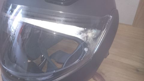

"A főplexi viszont hajlamos párásodni alul, akárhogy is van állítva a szellőző. "
Ugyanilyen sisakom van, eleve ugy rendeltem, hogy kertem hozza Pinlock-ot is. Oktobertol hasznalom es a hideg, paras, esos idoben sem parasodik be.
A legutolso zart sisakom utan megfogadtam, hogy soha tobbet nem veszek zart sisakot Pinlock nelkul, mert varosban nagy szopas ahol sokszor allsz meg vagy lassabban mesz es elkezd parasodni. -

de ezt inkabb egy vekonyabb plexi szeru anyagnak gondold, amit a nagyplexi ket szelso kis pockebe akasztva odafeszul belulrol.(alapbol ott ket kis vakdugo van most, oda megy a tartopocok amit a pinlockkal kapsz).
Lassan 30 éve vagyok szemüveges, egy porszem is zavar, nemhogy egy rosszul felrakott réteg.
hogy évente cserélni kelljen, meg bosszankodás miatta. Ha nincs más, cserélem megint. (Keeway f-act 50 2T) Ennyire sz@r minőségű alkatrészek legyenek!!!!! Szívtam már a benzincsappal 3-at cseréltem stb......
