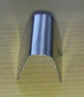

Én kaptam a légterelőkhöz egy V alakú lemez, este tudok róla fotót is mutatni.
Nálam nincs ilyen gond. az enyém HEKO típusú. -

2007-es opel merivához vettem légterelőt. Feltettem, de az első ablakoknál megszorul. Úgy értem, hogy nem tudom az ablakot felhúzni csak lépésenként, mert az elektronika akadálynak érzékeli és visszajön. Ha nem teszem be a szorítókat, akkor is. Rém bosszantó, mert elég drága volt. Le kellene belőle vágnom? Mit lehet tenni?
