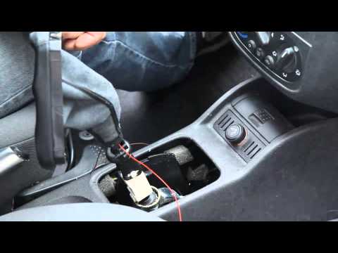

zolikaDB
#57892
Leírást nem találok de leírom.
-Kézfék alatti burkolatot felpattintod
-Ott lesz majd 2 db T20-as csavar. Azokat kihajtod és így letudod venni a szoknyát tartó keretet.
-Ugye a szoknya rögzítve van a váltógomb alatt. Látni fogod, hogy vissza van hajtva úgymond.
-Felhúzod a keretet szoknyával együtt és kifordítod. Így látni fogod, hogy van rögzítve a keskenyebb nyílás. Valószínűleg gyorskötegelővel.
-Elvágod és letudod húzni a rúdról a váltógombon át.
-A szoknya nagyobb (alsó) nyílásán körbe lesznek lyukak. Ezek illeszkednek a belső keretben lévő tüskékbe. Ez a belső keret fehér színű.
-A két keretet széttudod pattintani. Leveszed a régi szoknyát és beilleszted a lyukakba a tüskéket az újnál. Ezután a fehér keretet visszarakod a külső feketébe.
-Kifordítod a szoknyát mint ahogy levetted. Visszarakod a váltórúdra úgy ahogy volt.
-Azt hiszem amit kaptál abban egy madzag lesz. Vagy azzal húzod meg a helyén vagy fűzöl bele gyorskötözőt.
-Meghúzod és így más stabil. Letolod a keretet a helyére majd a szoknyát visszafordítod.
-Csavarokat behajtod, visszarakod a fedelet és kész is vagy.
Ezen a képen látod, hogy hogyan is néz ki ez a kifordítós dolog.
Nekem is bele volt varrva a gumiszalag de levágtam mert félrehúzta a szoknyát. Gondolom azért van benne, hogy visszamenjen a helyére a szoknya miután rükvercből kivetted. Nekem enélkül is visszamegy.
Remélem sikerült leírnom mindent sorban, ha elakadnál írj nyugodtan de itt vagyok debrecenben ha kell segítség.

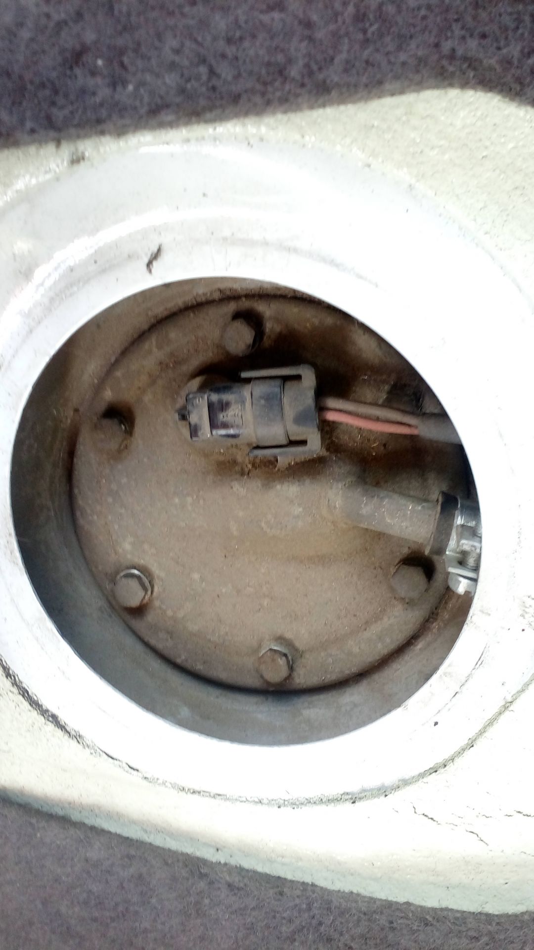

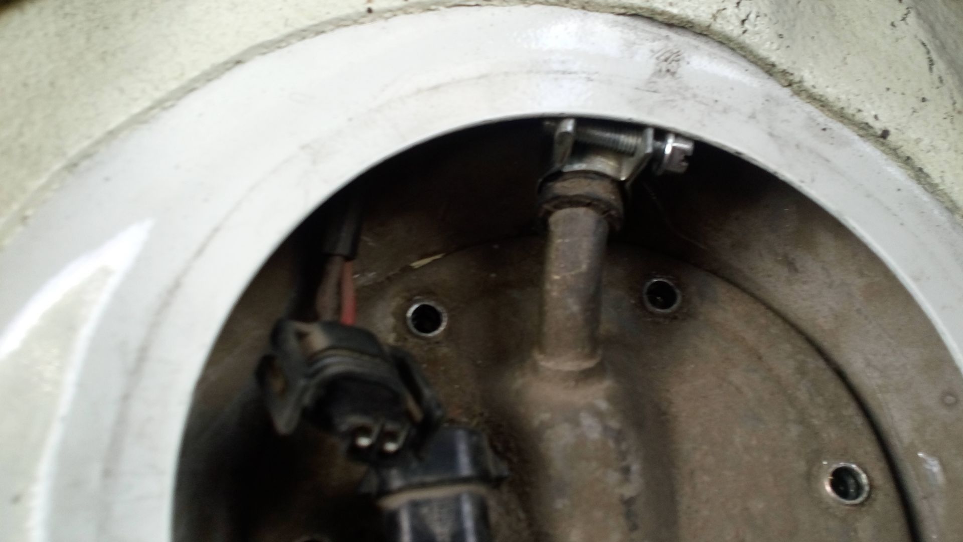

lsebestyen
#57854
Oszinten szolva, van amikor jo az olcso utangyartott (jelen esetben automega) de az uzemanyagszivattyu tud bosszantast okozni, ha nem megfelelo. Kerdes mennyi ideig akarod meg hasznalni az autot ha 1 evnelntovabb akkor delphi-t vegyel, ha kevesebb idot jo az automega is.
F_Gergely
lsebestyen
#57852
Igy van, csavarokat kiveszed, fedo kiemel azon a pumpa csereled, osszerakod es kesz.
lsebestyen
Sziasztok! Egy kis segítséget szeretnék kérni. Behalt a benzinszivattyú az F Astrában. Ez itt a hátsó ülés alatti rész, ha ezt a fémfedőt leszedem, alatta van a pumpa? Jól gondolom? Csinált már ilyet valaki? Ha nem bonyolult szeretném magam megcsinálni, ezért kérdezem. Köszönöm!
