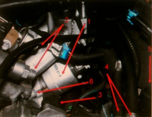

Ötletek még:
(1) EGR-szelep, (2) benzincsonkok az injektorhídon, (3) alapjárati motor, (4) táp- és visszafolyó benzincső, (5) tágulási tartályra csőcsonk, (6) EGR-szelep rögzítő csavarjai. (2db)Megpróbálhatod még megfelelő hosszúságú,és vastagságú fémrudat a csavarra tenni,és néhány mérsékelt koccal kalapáccsal megütögetni a vasrudat.Valszeg még nem volt megbontva,ezért indul nehezen.Az a baj,hogy a csavarhúzóval nem tudsz kellő erőt kifejteni,de hátha..

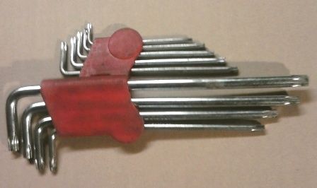

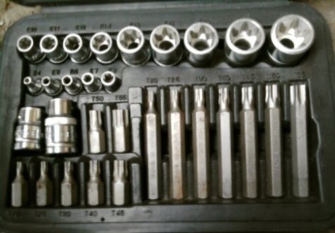

Nem torx csavarhúzó kell oda,hanem ilyen torx készletből ami kell, + crova szár hosszabbítónak.
Ilyennel tuti kiszeded.

Megpróbáltam leszedni az egr-t, de egyszerűen nem mozdult a csavar, először sima 5.5 imbusszal próbáltam, de a kis mérete miatt nem tudtam nagy erőt kifejteni. Vettem Tescóban ehhez megfelelő méretű torx csavarhúzót, ami a hosszabb szár miatt jobban hozzáférhető, de azzal sem bírtam. Tettem rá WD40-et is, de nem segített. Ötletek még? (Edzeni fogok, hogy ne legyen az erő a híja a műveletnek, csak gyorsabb megoldásra gondoltam)
mohabá 007
oliwire
#54159
Amiben van motorvezérlő (ECU) igen.
Neked is van,X1.4XE motorkód. astra G (ha jól tudom)
EGR-el kapcsolatban 2 lehetőséged van.
1,- hagyod hogy az ECU-ból kiüssék a működését,(nem akárki tudja,mennyiért csinálja,
és az EGR helyét lefalazod,)
2,- kell egy jól működő EGR- lefalazod,kifordítva beszereled,(szabadon a levegőben úgy ugri-bugrizik,ahogy az ECU parancsolja,azt hiszi minden oké,hibajelzés se lesz).Neked kell eldöntened,anyagilag mi a jobb. -
