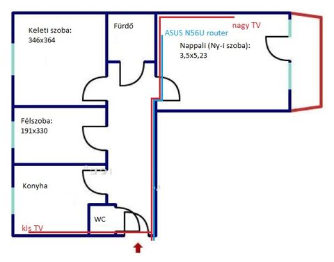

jelenleg Digi Mini csomagunk van (asszem), de jövő héten pénteken jönnek valami 1000-es optikai(?) netet csinálni (TV+net, telefon nélkül).
Jelenleg a bejárati ajtónk felett rögtön ketté is oszlik a TV-kábele, mert egy TV a konyhában, egy a nappaliban van. A router szintén a nappaliban van. A vezetékezést gyorsan megrajzoltam paintben
kék: netkábel, piros: TV kábelÁllítólag a digisek az új netet az első konnektorig hajlandóak elhozni. Arra gondoltam, hogy a bejárati ajtó fölött van a kapcsolószekrény, és odateszek nekik 2 dugaljat, és akkor ott lesz a 2 kütyü, hogy a meglévő hálózatot fel lehessen használni az onnan továbbjövő dolgoknak. Akkor a meglévő routert átalakítanám AP-nek (és az USB portján továbbra is maradna egy nyomtató, és egy HDD a fájlmegosztáshoz).
Kérdések:
Milyen router várható?
Az új routernek vajon vannak felfogatási pontjai, hogy felfúrhassak pár csavart a falra, és ezeket csak rá kelljen akasztanom, vagy kell egy polcot csinálnom?
Ha oda rakják, tudnak pár centit toldani a vezetékeken, hogy minden elérjen az új kütyükig? Mert jelenleg pont a bejárati ajtónál van mind a TV-kábel elosztója, mind a netkábel valamije... -
