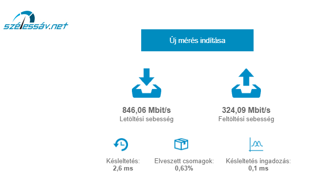

Dönc
Igazándiból érzésre semmi, csak szemet szúrt, hogy vannak elveszett csomagok és ilyen ködös emlékeim szerint egyik korábbi szolgáltatónál se volt. (Ja de mégis, réges-régen, amikor a matáv/telekom elkezdte drasztikusan növelni az ADSL sávszélességét.
Szóval leginkább csak érdekelne, hogy érdemes-e ezzel foglalkozni, mert valamilyen hiba áll a háttérben, vagy szimplán ilyen az FTTH. Nem rémlik, hogy erről lett volna itt szó korábban, bár nem állítom, hogy az összes HSZ-t olvastam, de azért igyekszem követni a topicot.Most is mértem egyet, stabilan megvannak a korábbi értékek:
Késleltetés:
2,6 ms
Elveszett csomagok:
0,36%
Késleltetés ingadozás:
0,1 ms -

CMD-be pingelés is dob csomagvesztést? -
bigdigit
Nálam is ugyanez a helyzet.Majd jelezd mit válaszolnak.
Késleltetés: Elveszett csomagok: Késleltetés ingadozás:
2,6 ms 0,94% 1,2 ms -

Igen, ott hibáztam, hogy akkor is kellett volna mérnem és akkor lenne összehasonlítási alap.
Ahogy bekötötték, elmentem itthonról, meg sem vártam, hogy egyáltalán működjön (ekkor mondták, hogy kb. fél-háromnegyed óra, mire lesz net).
Pár óra múlva hívtam a digit a bridge/nat miatt, mire hazaértem már át volt állítva.És most itt tartok.
Viszont előtte 500/300-as netem volt, akkor most nem azon a sebességen kellene dolgoznia??? (délelőtt, amikor az analóg volt, akkor még tudta )
(#71504) mpo: köszi az infót, akkor várok, aztán holnap hátha minden szuper lesz.
OK, azért várjunk mit mond valaki aki túl van már ilyen átálláson, nekem FTTH netem van, mindjárt azzal kezdtem, felénk sosem volt FTTB, szóval csak az itt olvasottak alapján volt ez a két ötletem. Lehet marad a régi user / pass, de akkor viszont a munkalap beérkezését kell megvárnod, hogy átállítsák a profilt.
szerk.:
Amikor még nem volt bridge-ben az ONT, akkor nem mértél? Csak mert akkor gondolom az általa letöltött user / password volt használatban, nem Te állítottad be. -
