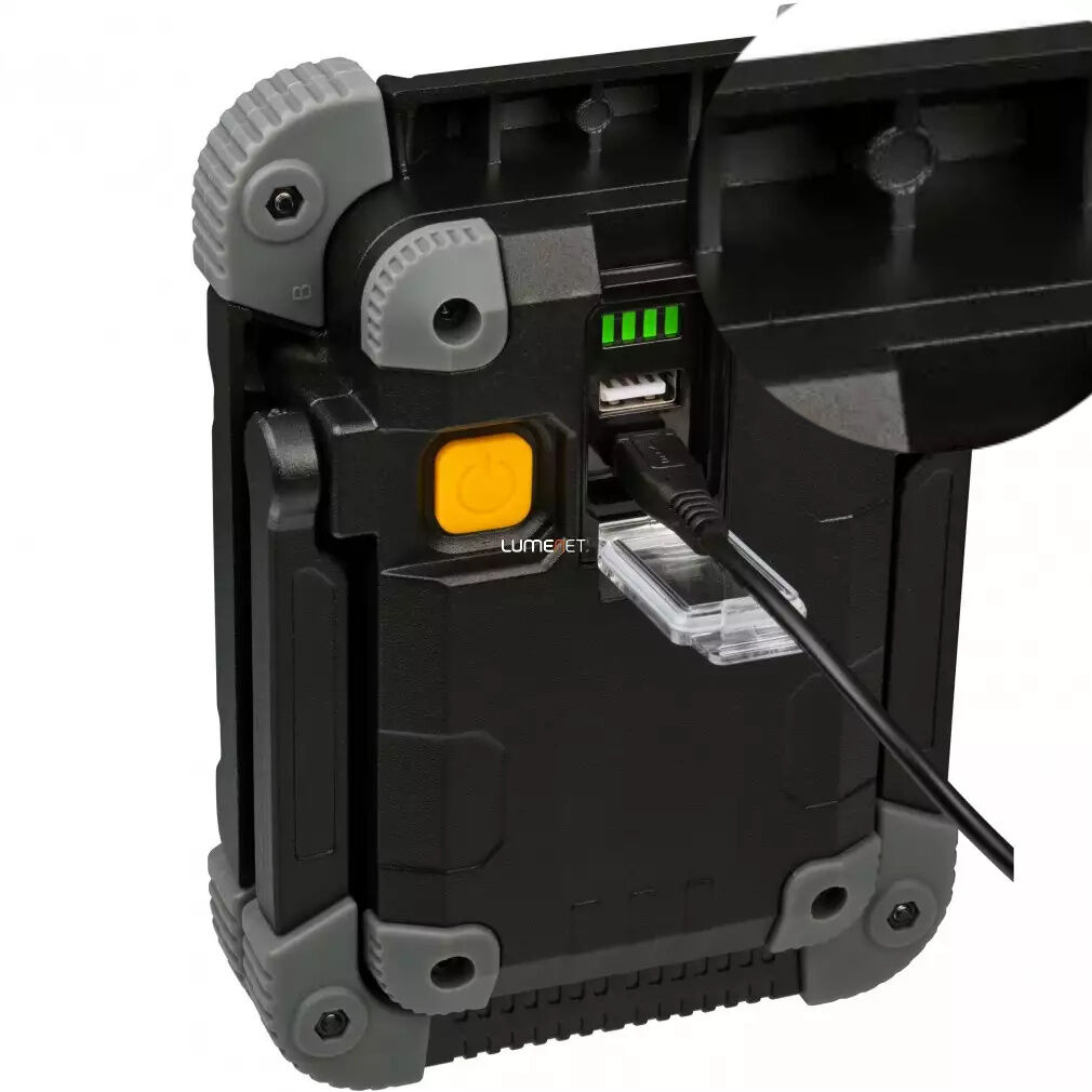

Gondolom a tápvezeték hossza miatt. (Zavar, DC feszültség esés.)
Meg ha a Graetz bírja, akkor dughatod bármivel, aminek egyezik a feszültsége. -
csabyka666 #73403 üzenetére
Elvileg nem, de mivel nem az enyém így 100%-ra nem állítom.
Szét kéne szedni ha nem macerás,
ha egy graetz és 1 pufferrel kezdődik akkor mindenről elmegy,
ha 2 dióda és 2 puffer akkor csak AC. -
Jarod1
csabyka666 #73398 üzenetére
biztos hogy dc ről nem megy. lehet venni állítható feszkójú adaptereket aszem van AC-s is
Gyula84
csabyka666 #73402 üzenetére
én biztosan szétszedném
Gyula84
én biztos belekukkantanék előtte
ha egy diódahíd van benne akkor nem tud mit csinálni az egyenáram mint egyfelé kimenni belőle

darvinya
csabyka666 #69276 üzenetére
darvinya
csabyka666 #69274 üzenetére
Fém öntvényt nem csípik le a nyúlványt, mert megreped az egész.
A fémet csiszolják a sorját, ami sima felületet ad.
Ezen meg egyértelműen nem sima a felület. -

PHM
csabyka666 #69235 üzenetére
Jól néz ki a lámpa, de nekem sehogy sem jön ki a matek.
Aszongyahogy:
20W, 2000 lumen, 3 óra, 4400 mAh.
Ez még 7,2 V-os akkut feltételezve sem stimmel.
7,2Vx4,4Ah=31,68Wh;illetve 74Vx4,4Ah=32,56Wh.
Ez azért messze van a kívánt 60Wh-tól. 20Wx3 óra ugyebár...
Ehhez jön még, hogy ha 7,2V-os lenne az akku, azt külön kiemelték volna,
úgyhogy 3,6-3,7V-os lesz benne, kb 16Wh kapacitással.
A másik lehetőség, hogy a led teljesítménye nem 20W, hanem jóval kisebb.
Akkor viszont a fényerő is kisebb, ami szintén a vásárló hülyének nézése... -
