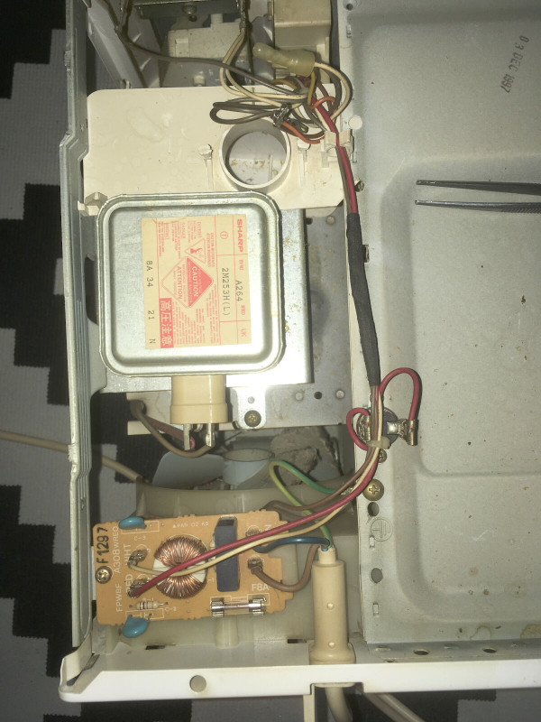

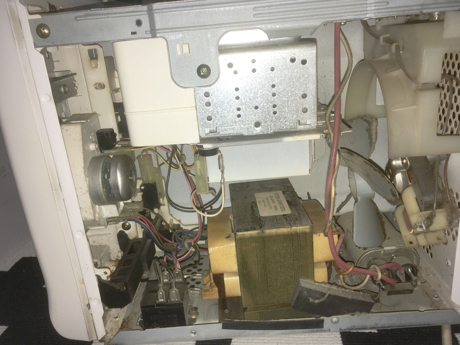

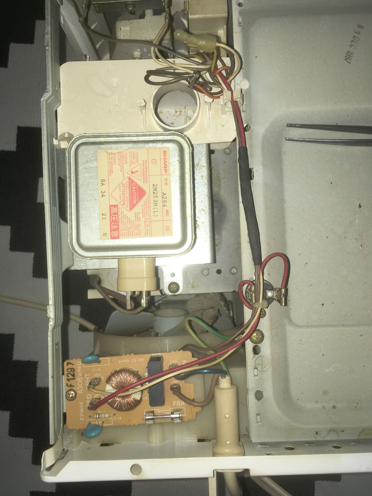

Üzem közben eszem ágában sincs bele nyúlni, ekkora fesz már nagyon nagyon tud ütni, simán lehet halálos, még ha kicsi is az áramerő.
Kondit legfeljebb ellenállás méréssel tudom ellenőrizni, esetleg feltölthetem kis feszültséggel.
A diódánál igaz, hogy a nagy feszültség mellett viszonylag kicsi áramerőre tervezték, de azért egy 220-as, 40W-os ízzót el kellene bírjon, az 0,2A körül vesz fel, a dióda meg 0,3A körül kell teljesítsen, ha 2500V a feszültség, a magnetron teljesítménye pedig 750W.
Ami zavar, az a magnetron ház is a kivezetései közötti kicsi ellenállás érték, az miből adódhat, zárlatos lenne ?
2002-es a készülék, szóval pár órát üzemelt már, bár sose sütöttünk benne, csak melegítettünk, tehát pár percnél többet egyszerre sosem ment.Üdv.

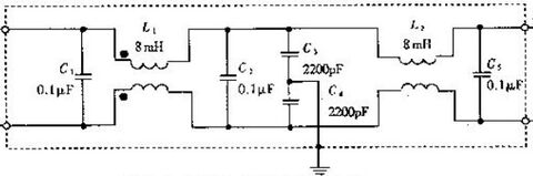

ElektrikusDE
"Ez így normális?"
Általában normális.
"Hangforráshoz csatlakoztatva nem fogja kinyírni azt?"
Általában nem.
Az oka?
Két darab kondenzátor:
És mivel nincs földelés, ezért a kimenet "0" vagy negatív pontjára kötik!
Így a kimeneten a bejövő hálózati feszültség értékén kb. a fele is mérhető.
Az áramerősség viszont kicsi ezért általában nem jelent valós veszélyt.
Amennyiben a kondenzátorok megfelelnek a kettős vagy megerősített szigetelés követelményeinek, akkor még ez a jel is rákerülhet!
Ui:
Természetesen én sem szeretem ha egy adapter ráz, tehát ha lehet kerülöm az ilyen eszközöket!
Végső soron lehet leválasztó trafót is használni hozzájuk, ami megszünteti ezt a jelenséget, de sokszor többe kerül a leves mint a hús!

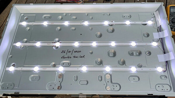

LG-nél gyakrabban előfordul 6 V-os LED, mint például:
3 x 6 = 18, így ha 130-at mértél, 7,2 V és még reális. 3,6 V üzemi nyitófeszültség. De LG 32" lehet ilyen 3 V-os is:
Párhuzamosított LED-sorok kínai Vortex gagyinál voltak főleg és még ők is leszoktak róla később. Kártékony "megoldás", mert egy sor szakadása esetén többlet áram jut a másik két sorra, amit csak részben korlátoz a driver feszültséghatárolása.
Samsung, Vestel lehet 2 ágra osztott is (40" és felette), de azok áganként külön step up áramgenerárorral meghajtva. Nem mindegy.
