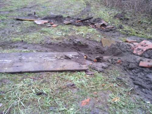

Igazából itt az a probléma, hogy ahol megfordulok, ott Y-nal kell fordulni, és pont van egy kis emelkedő is az Y tetején... Egyébként simán átmegy rajta, csak most annyira gyenge a föld, hogy egyszerűen nincs meg a tapadás... Most meg úgy elásta magát, hogy komolyan azt hittem, nem fog elmozdulni onnan... Persze majd meg kell csinálni a bejárót, csak hát pont tél előtt jött a kocsi, nem voltam felkészülve...
Sajnos a kép nem adja vissza, de élőben olyan gödör lett belőle...

Lapátoltam, fa gallyakat raktam alá, cserepet, cserép törmeléket raktam alá, most legutoljára pedig fa deszkát raktam, de mintha ott sem lenne, csak forog rajta a sáros kerék...
Komolyan, tiszta ideg vagyok, pedig lett volna ma egy 70 km-es utam, erre nem tudok kiállni a kocsival.
Na mind1, most azt fogom csinálni (talán jó lesz), hogy az emelővel megemelem a kocsit, és a kerekek alá rakok egy deszkát, úgy már csak sikerülnie kell, ellenkező esetben...

Úgy elakadtam a sárban, hogy 2 órája bármit csinálok, nem tudok kimászni belőle.
