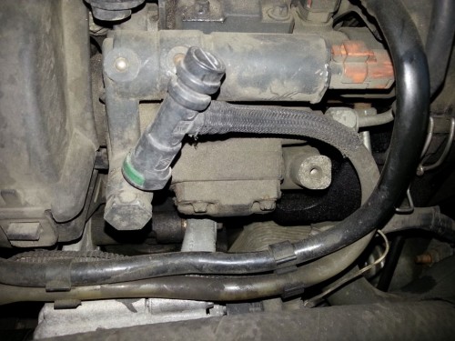

Srácok, kellene egy kis help, szerintem (nagy) baj van.
Ma volt egy Miskolc-BP-Miskolc utam, itthon, még elszaladtam a boltba és beindítás után kiírta a FC, hogy hiányolja az olajat.
Hagytam állni az autót és valóban, a nívó végén lévő gombóc alján volt csak olaj, amikor megnéztem.
Rátöltöttem fél litert, nem néztem olaj szintet, de valószínűleg, így éppen minimum, mert a FC 1 karikát ír a min. jelzés felett....És akkor amit találtam a motortérben: (nemrég volt izzítógyertya csere, meg EGR pucolás és akkor nem volt ezeken a helyeken egy gramm olaj sem)
Első körben az olajbetöltő tömítésére gondoltam, hiszen csupa olaj: [link]
És nyilván alatta is meg van állva az olaj, a motor elülső felén: [link] és [link]
Viszont, ami aggaszt, hogy mögötte végig tengely irányban is csupa olaj minden: [link] és [link]
Mi lehet, esetleg hengerfej tömítés, vagy mi????
