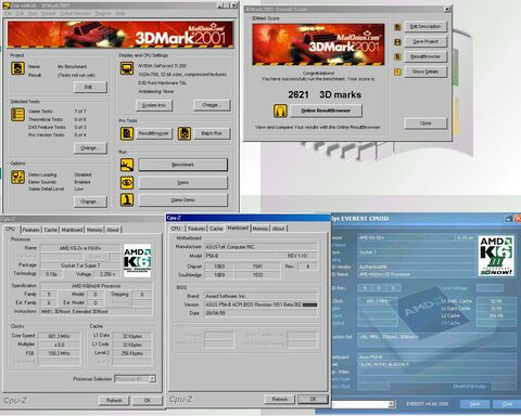

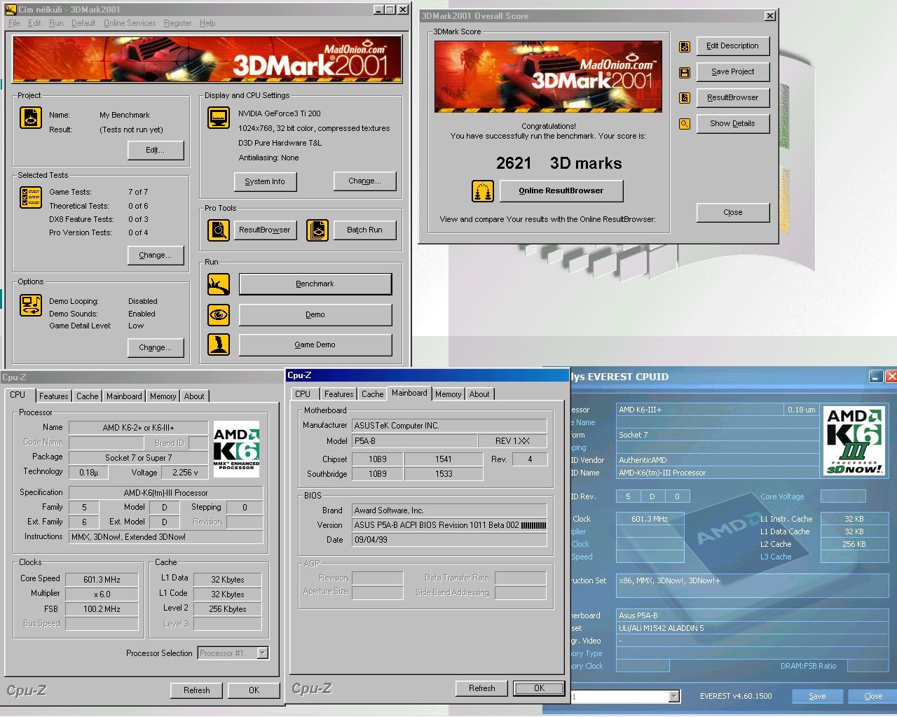

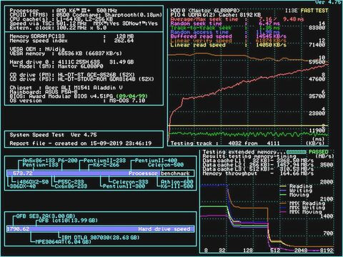

, fentebb is írtam pár kártyát melyek mennek benne (Asus P5A-B), stabilan.Ismét belinkelem a hsz- t, melyben összegyűjtöttem mire kell figyelni, ebben látható egy eredmény is Ti200- al. Mondjuk az csak 333- as K6-2- vel készült, de van pld 500- as K6-III+ - al :
DOS alatt is teljes a stabilitás :
Fent volt jóideig a tesztállomáson, tehát csak ismételgetni tudom, ha minden rendesen be van állítva, semmi gond nincs vele.

10 procit leteszteltem már vele (Epox MVP3G2 / K6-III+ @617 / AIW Radeon9800Pro @ 398/351), stabil mint atom a megfelelő beállításokkal, a 9800Pro is jó példány, egyszer megtéptem @411/371- re, 4282 pötty, ami SS7 esetén már ultramagas, és ha megnézitek a Nature teszt 71.3 FPS resultot, az sem semmi
egy kis SS7 procival. -
