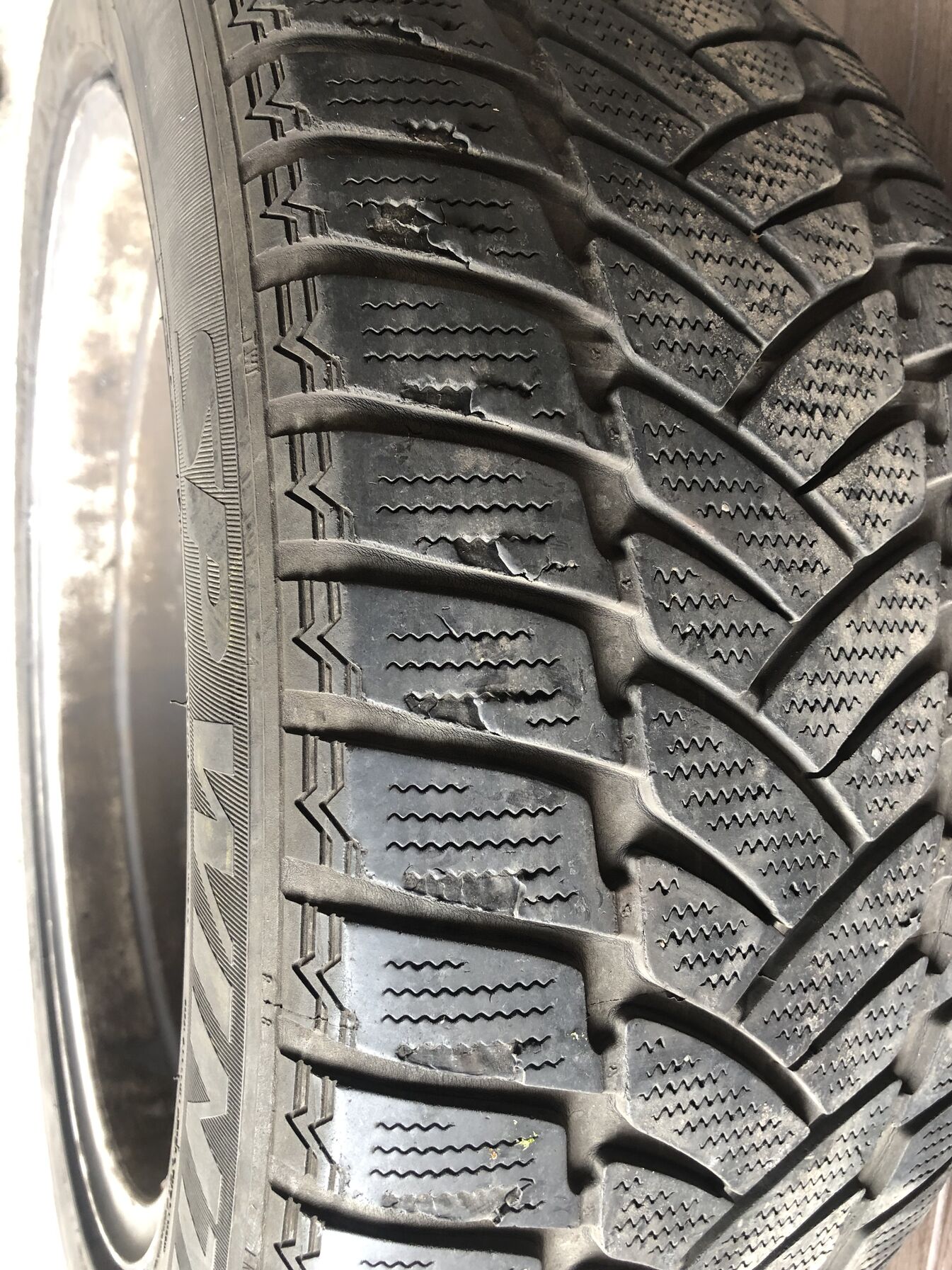

úgy látszik sikerült találnom egy 2 telet futott gyári téli szettet a Suzukihoz, azt írta az eladó, hogy teljesen okés vele minden ill. 7-7,2 mm a profilmélysége kb. a 0km-es szetthez képest fél áron van
meg merjem venni? nem tudom, hogy mennyi lehet a gyári mélysége a guminak, sok vagy kevés-e ez a 7-7,2mm?

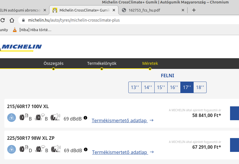

herdsman12
Tegnap telefonáltam Michelin-éknek, nem volt szerencsém, az illetékes elvtárs nem tudta megmondani, hogy gyártanak-e defekttűrőt a keresett tipusból.
Aztán keservesen csak találtam Michelin 225/50 R17 98W XL TL CROSSCLIMATE+ ZP M gumit a Michelin honlapján (elég gagyi a keresési lehetőség).
Sajna úgy nézem, hogy a CC 2-nek nincs ZP változata.
(A michelin.com-on nem olvastam végig, de a CC 2-re 60.000 mérföld vagy 6 év garit adnak, ZP-re csak a felét. Láttam olyan magyar eladót, aki élettartam garival hirdeti.)
Helyi gumis cégek nem nagyon foglalkoznak kereséssel, találnak valamit és csak "az van".
