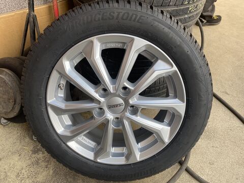

spiky03
Nem néz ki olyan sz@rul ez a 195/65os 4 évszakos gumi a felnin, mint azt gondoltam.
linkMasszívabbnak hat mint a 185/65os.

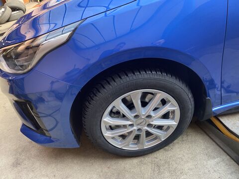

Gumiwebshop.hu
Gyorsak voltak és olcsóak, rendelés másnapján már jelentkeztek, mivel a felnire szerelést meg akartam oldani egy füst alatt a rendelést követő 2. napon már a felnin voltak a gumik. Viszonylag friss abroncsokat is kaptam, már ha ez számit valakinek.
Felszerelés is rendben, egyszer majd az autóra is felkerül. Addig meg leszek potenciális tömeggyilkos a nyáriakkal.
Ja, ami bevált ne változtass rajta alapon megint BFGoodrich G-Force Winter 2 lett.

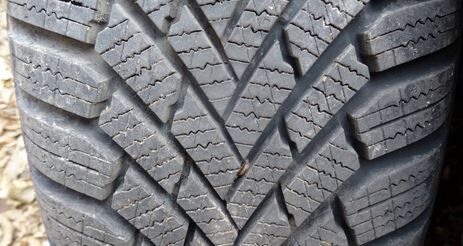

angyalpc2
Hi
2018 őszén vettem egy Continental TS860-at méret:175/65 r14 (román gyártás ha ez számít)
DOT18-as
(a korábbi TS800-as nagy megelégedettségre való tekintettel -francia gyártás-)
Mikor megjött már akkor nem éreztem túl puhának, majdnem hogy a régi 8 éves szintjén volt(már akkor megbántam hogy megvettem).Tavaly már úgy voltam vele, hogy eldobom g-be, hóban elkapar, csúszik, kész életveszély.
Látszik, hogy a lamellák eltömődnek, nem szórja ki a havat.
kb 5000km van benne, 3 éves és mint a beton pedig még nincs mínusz fok.(garázsban tárolva)
Ha nagyon nyomkodom, akkor mozog a lamella, de kb mint a nyári gumim szint.
(tuti hogy a román gyár valami gumi visszadarálékból gyártotta)
ehhez képest a tescós Riken kirakott gumik mint a vajpuha.Tapasztalt már valaki hasonlót?
Létezik valami puhító anyag? -
