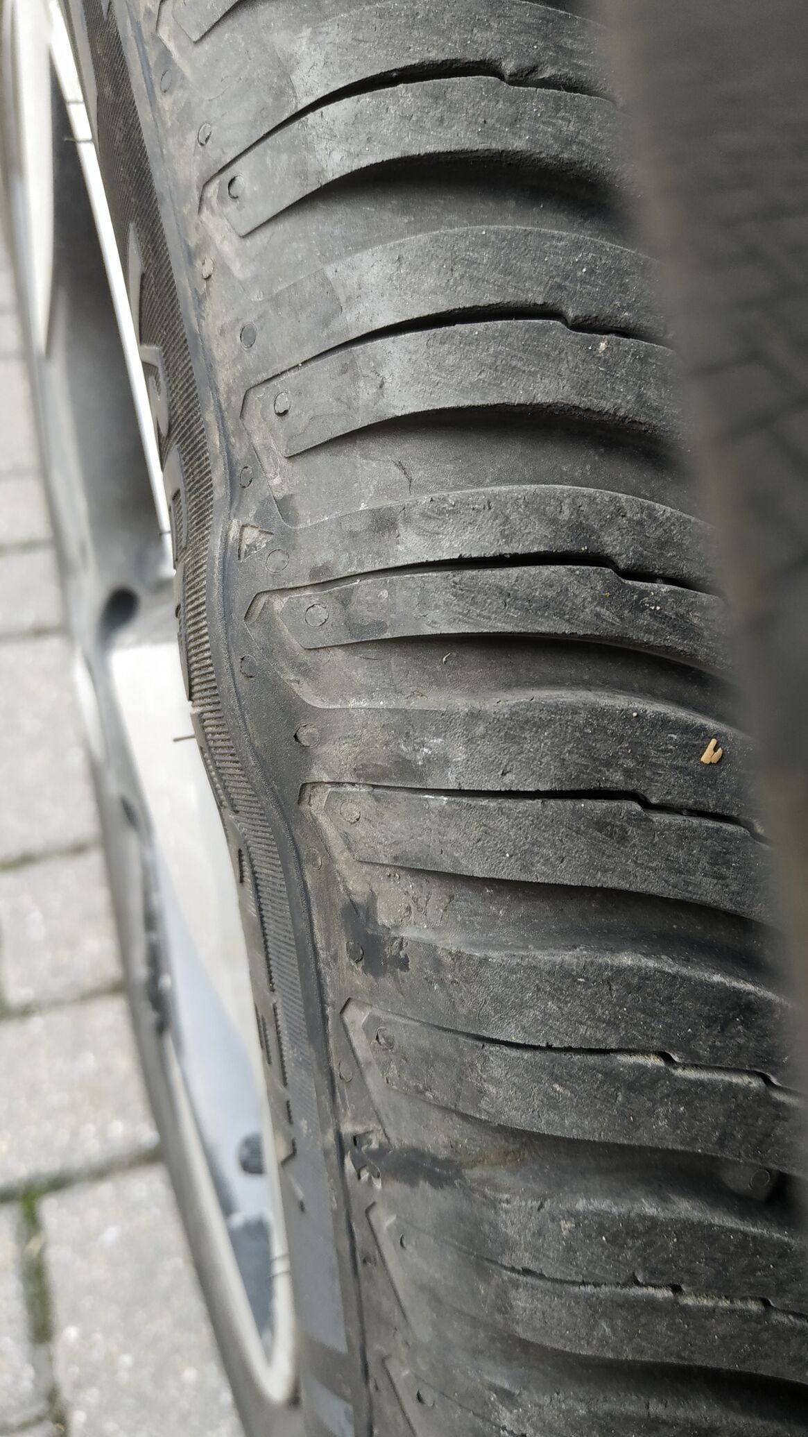

Nyári gumiból, ami túra, sportos mi az ajánlott 195/65 R15 méretben?
Ismerős kocsiján az 5 éves Michelin gumikat takarítva, mintha minimális dudor lenne a gumikon, a külseje ép a gumikban 10 e km sincs, sokat áll az autó garázsban......Ez a gumi kuka?

Oldalfalon? Első? Attól függ mekkora a dudor, van olyan beteg gumis aki kijavitja, de Qruval értek egyet, kuka, azt pótkeréknek sem. Ott meggyengült, valószínűleg szálak is szakadtak, ha az kap egy terhelést rossz irányból elszáll a pbe...
Nekem így kellett kidobnom két abroncsot annó, mert nem találtak még egy olyat ami már fenn volt a kocsin. -
Elemental
100 körül belementem egy kátyúba. Lett egy nagy dudor a gumin. Kuka?
