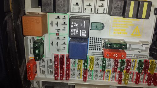

99% hogy relé ... próbáld megmozgatni a biztosítékoknál !
Nincs sok ilyen relé a biztosítékoknál szóval biztosan megfogod találni !

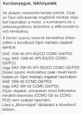

Megfelel mindkettő
Én nem félnék eltérni a 10W40-től jobb irányba, egyértelműen 5W40-et választanám, esetleg akár 0W40. A B3 helyett ha nagyobb számot találsz, az még jobb is (pl. B4).
Gyári Opel/GM olaj (bár 10W40)
MOL 5W40 B4
Sajátmárkás 5W40 B4
5W40 B4 Mannol olcsóság, illetve nem akarom reklámozni azt az egy boltot, ezek közül a the-filtershop, a Mannol bolt és a Kauffer biztosan jók, de árukeresőn és árgépen érdemes megnézni, ott szokott vélemény lenni adott boltról is.
Árukereső 5W40 4L -

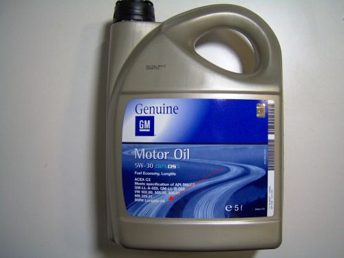

Opelforum.hu-n nagyon nem volt elájulva eddig senki a gm olajtól.
A bmw-s olaj meg hogy kerül ide? Még jó hogy nem adják arany áron amikor egy 30d-be kell 8,25 liter olaj. Tudják hogy akinek ez kell az megveszi a 9 flakont, ergo lehet adni ennyiért.M_o_g_y_i: Ez egy jó kis poszt, tanulságos.

Én most egy Filtron-t vettem, 10K-s periódust tervezek vele.
(GM-et szerettem volna, de ez volt
Igaz viszonylag drágán, mert múltkor kifelejtettem a rendelésből, és egy helyi boltban vettem "gyorsban"...EZT érdemes elolvasni.
Egy másik oldalon azt írja a csóka, hogy pl. a Bosch-ban van megkerülő-szelep, viszont kevesebb a filteranyag.

Azert hoztam ezt fel, mert irtad, hogy nem eszleltel problemat eddig. Aki tescos olajat hasznal, az sem es a tescos tapos kutyas sem. Igy mar ok?
Abban biztos lehetsz, hogy a gm olaj hozza azt a szintet, mint barmelyik masik gyari alkatresz, amit a gm elfogad annak.BMW GYÁRI MOTOROLAJ LL04 5W30 1 LITER BMW Longlife-04
wtf?
Ha ide is, nem lehet annyira rossz.
