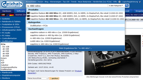

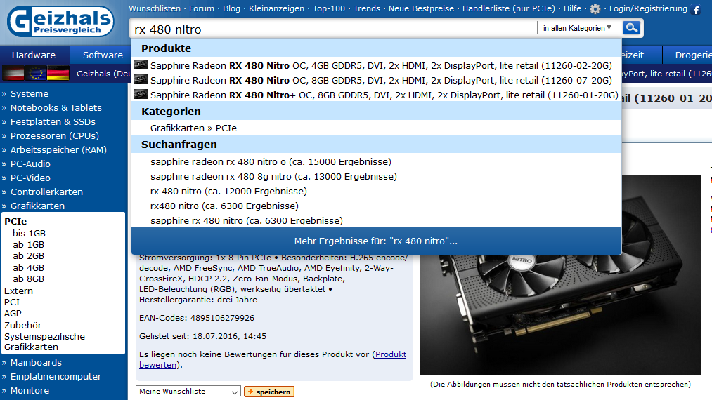

Semmi info..kb egy honapja lehet tudni hogy most honap vegen jonnek a custom kartyak. A Sapphire es a Powercolor 22-et mondott, ez maximum a tajvani hurrikan miatt csuszhat kicsit. XFX mar feltunt a tesztereknel, Giga es Asus is be van jelentve.

Sokaknak az is elég hogy kapható.
Nagyon jó kari a custom 480 de nincs, nem is volt, majd lesz, semmi infó, ára persze tudjuk nagyon olcsó.
Bár ez még biztos nem elég érv, de nyugodtan rakhatsz be pre order linket (az még csak a szánalom)
Van aki meg nem bírja nézni a pénzét hogy csak úgy ott hever, el kell költeni.Amúgy mindkét gyártó ára elég drága, em jobb egyik sem a másiknál. Középkategória 100e Ft, menjenek mind a.......

Főleg amilyen gyászos a magyarországi ellátottság a RX480 -ból.Én kifizettem volna akár 120.000 -t is egy Nitro+ OC -s kártyáért.De nem mostanában lesz kapható a haza kiskereknél.
Most vettem mást,ma hozza a futár.Majd karácsonyra visszatérek,remélem a Vega már normálisan kapható lesz nálunk addigra és nem játsszák el azt amit .most a Polarissal.

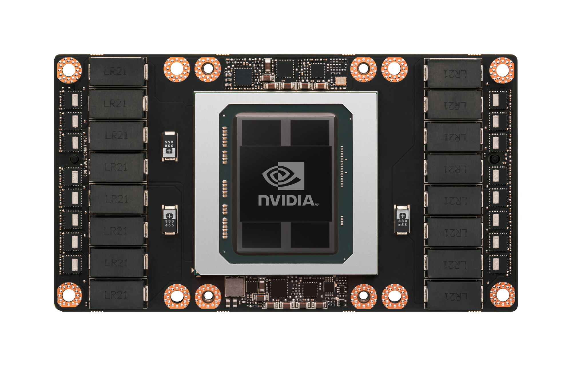

Ha jól tudom a Polarishoz hasonlóan a Vega is két verzióban készül, lesz egy kisebb és nagyobb variáns. Nem vennék rá mérget, hogy mindkettő HBM-mel érkezik.
Kíváncsi vagyok, hogy az NV mikor tudja piacra dobni az első HBM-es GeForce-ot. Blama lenne az AMD-nek, ha végül beelőznék...

A HBM1 az alacsonyabb fogyasztáson túl leginkább csak problémaforrás jelentett az AMD-nek. Erősen limitált kapacitás, bonyolult és költséges gyártás.
A gyakorlatban pedig csak 27%-kal nagyobb sávszélességet nyújtott mint a 290X jóval egyszerűbben kivitelezhető megoldása.
Ezek fényében érthető, hogy az NV inkább kihagyta a nulladik lépcsőt, nem sok értelme volt ezt ennyire erőltetni.
