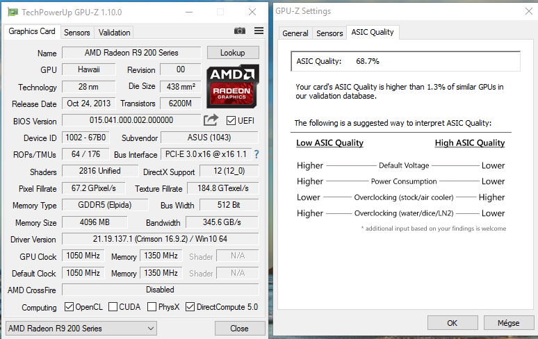

A GPU-Z szerint is ritka alacsony ASIC, azt mondja a lapkák 98,7%-a ennél magasabb, az azért nem kevés.
Most lőttem a képet róla.
A 290-es régebbi holmi, nem viseli olyan jól a tesszelációt, és az okosak szerint nem túl jól skálázódó még benne a 4 setup-motor. (Ez nem független az előbbitől.) Ezért is érhetné utol néhány tesztben a speckó Tonga. De még így is odébb van egy fullos 290X, nekem pl. a 3D mark Time Spy tesztben a gyári OC órajelemen 4000 pont megvan, kicsit finomhangolt 390X BIOS-al majdnem 4200 is. [link] Ez azért masszívan több, de a sima 290-em is (az is a gyári OC órajelén, alig több, mint a ref) hozott 3700 pontot, még az is jócskán odébb van a 3100-tól. [link]

Egyfelől fogyaszt az 512bit miatti sok memóriacsip, és másfelől fogyaszt a nagy GPU, mégiscsak 2560 shader és 64ROP.... Ja, és azokra kerültek a szivárgósabb, rosszabbul sikerült csipek. Jól beállítva 1Ghz körüli órajelen amúgy szerintem teljesen vállalható étvágyúak a teljesítményükhöz.
