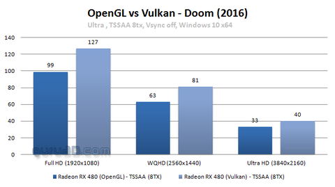

Nem teljesen. Mindenképpen lesz egy grafikai present, csak nem az lesz, amit a PresentMon-nak mérnie kellene.
Igazából akkor mér jó CPU fps-t a Doomban a PresentMon, ha az AA nincs kikapcsolva és nem 8xTSAA van beállítva.Valójában egyébként GPU fps-t kellene mérni, mert a DX12 és a Vulkan is multi-engine API. A CPU fps-t mérő Fraps azért volt jó régen, mert a GPU fps is lényegében ugyanaz volt, hiszen a DX11 és az OpenGL single-engine API volt. A CPU fps és a GPU fps között nem volt csak 1-2% különbség. Persze nyilván a Fraps esetében is voltak problémák, amire az FCAT rávilágított, de az fps akkor is jó volt. A DX12 és Vulkan alatt a CPU fps a GPU fps-től 10-20%-ot is simán eltérhet.
Jack@l
Jó, tehát akkor, ha jól értem:
- Ha van 8xTSAA, akkor a presenteket a compute parancslista küldi, és a PresentMon pontosan 0 frame-et fog detektálni
- Ha nincs 8xTSAA, akkor nincs compute listás varázslás, és a PresentMon helyes eredményeket ad visszaMagyarul, ami mérés készült a DOOM-ról PresentMonnal, az mind helyes, mert ami nem lenne helyes, az 0 FPS

A post-process 8xTSAA-val átlapolja az új frame elejét. Ehhez kell egy present a compute parancslistán. Ezt a PresentMon nem látja. A Doom minden frame-nél csinál ilyet. Külső programból is van rá megoldás, de ilyenkor a PresentMont úgy kell tervezni, hogy az adott alkalmazás adott GPU-n való futásához igazodjon az elemzése. Ilyen verzió még nincs belőle.

Az a különbség, hogy a CPU fps nem tudja mérni az aszinkron compute előnyét, ha az képátlapolást csinál, mint mondjuk a Doomnál. Ez egyszerűen láthatatlan egy külső program számára.
Nem véletlen az előny, mert a shader intrinsics előnyét képes a PresentMon is mérni. Természetesen jobb lesz a Vulkan mód, mert gyors kódokat futtathat a Radeon. De egyébként, ha lenne ilyen lehetőség OpenGL-en, és leportolnák ezeket a kódokat erre az API-ra, akkor itt is mérne ekkora gyorsulást. -
