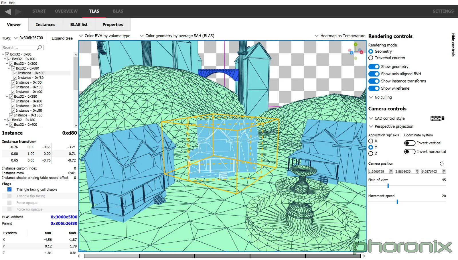

Radeon Raytracing Analyzer jó ideje van már. Ami változott, hogy nyílt forráskódú lett, mert korábban zárt volt. Az AMD azért nyitja meg idővel a specifikus profilozóit, mert a fejlesztők döntő része RenderDocot használ debugra. A RenderDoc viszont nem profilozó, hanem debug eszköz, tehát mellé kell még profilozó. Ugyanaz fog történni majd az RRA-val, mint az RGP-vel. Integrálásra kerül majd a RenderDocba, így a későbbiekben az RRA és RGP eventeket meg lehet nézni a RenderDocban, és a RenderDoc eventeket az RRA-ban és RGP-ben. Ez a folyamat egy kattintás lesz, és már tudja is a program, hogy mit kell csinálni. Ezért kell az openszósz.
Az egésszel a fejlesztők időt nyernek, mert ha látnak valami hibát a RenderDocban, akkor csak egy kattintásnyira lesznek attól, hogy megnézzék RGP-ben, vagy később RRA-ban, hogy ha RT a kód. Ezzel több tíz perces keresésektől lehet megkímélni a csapatokat, mert az interoperabilitás a fejlesztői alkalmazások között csak mutatja a megfelelő eventet.
Programozható bejárást ez nem fog adni. Ahhoz Radeon Rays kell, és az részben zárt, illetve a hozzá való profilozó is az. És ezek biztos, hogy nem lesznek nyíltak. Amelyik fejlesztő programozható bejárást akar, ahhoz konkrétan odaszögeli magát az AMD, lásd az Ubisoft üzlet. Nekik annyira nem fontos ez a forráskód, mert úgyis gyári szinten vannak becsövezve az AMD-hez, és végig fogják egymás kezét. Az openszósz Radeon Raytracing Analyzer azoknak lesz hasznos, akik pont hogy nincsenek az AMD közelében, mert túl picik, vagy nem elég érdekes a projektjük, de ettől még akarnak valami debug eszközt a szoftverfejlesztéshez, és lehetőség szerint olyat, amiért nem kérnek pénzt. Ilyen például a RenderDoc, és ha azt használják, akkor már opció használni annak az integrált profilozó kapcsolatait, hogy megkönnyítse a munkát.
Szóval itt semmi stratégia nincs. Ha ezek az eszközök nem lennének, akkor egy csomó fejlesztőnek sokkal nehezebb lenne a munkája. Nem azoknak, akiknek fogják a gyártók a kezüket, hanem pont azoknak, akiknek nem.
> Szóval mi van, ha ezt a toolt éppen annak kimérésére fogják majd használni,
> hogy meddig lehet elmenni? Hogy az nvidia még zökkenőmentesen bírja,.de az AMD
> dadogjon?a kérdésfelvetés jó ..
de én nem emiatt aggódnék az AMD/nVidia/Intel helyében ..1.) Biztos használnak hasonló eszközöket a versenytárs erősségeinek és gyengeségeinek meghatározására, és biztos bevásárolt jópár nvidia 4090-est az AMD, hogy apró darabokra szedje .. és kielemezze .. és az nVidia is hasonlóan figyeli az RDNA3-ast ..
2.) De szerintem az nVidiának is van hasonló tool-ja.
"NVIDIA Nsight™ Graphics is a standalone developer tool with ray-tracing support that enables you to debug, profile, and export frames built with Direct3D, Vulkan, OpenGL, OpenVR, and the Oculus SDK."
3.) és az Intelnek is .. "Intel® Graphics Performance Analyzers
Improve your game's performance by quickly identifying problem areas."
4.) Ha túl sokat titkolóznak, akkor pont a játékfejlesztőket akadályozzák meg, hogy a Radeonra (vagy nVidiára, Intelre ) optimalizálják a programokat és a game engineket.de viszatérve ..
a Radeon 6000 gyengeségeire nem lett volna célszerű technológia stratégiát építeni az nVidia és az Intel-nek ( esetleg csak rövid távú marketing kampányt )
mert ezeket a problémákat az AMD is ismeri .. és tudhatólag dolgozik is rajta ..
És most már azt is tudjuk, hogy a Radeon 7000 -res teljesen más
.. máshol vannak a szűk keresztmetszetei ..Szerintem az jobb stratégia, hogyha a versenytárs következő legjobb jövőbeli lépéseit próbálják megtippelni és arra felkészülni.
Az nVidia szerintem most az RDNA 4,5,6 gen -re próbálhat felkészülni.
és kicsi a valószínűsége, hogy az RDNA2-es gyengeségeire építenének ..
Viszont a játékfejlesztőknek a meglévő 1-2-3 éves GPU-kat is optimalizálni kell
( már amennyire az időbe belefér .. ha van hatékony tool .. akkor több minden fér bele .. ha nincs hatékony tool .. akkor pedig kevesebb ..
Vagyis lehet titkolózni .. de ezzel pont nem érdemes. ) -

Tehát a játék készítői kapnak egy eszközt, Amivel lokalizálhatják az RT szűk keresztmetszeteit, amik egyébként másik oldalról épp azt a célt szolgálják, hogy jó megvilágításba helyezzék mennyivel "jobb" hardverrel is rendelkezik az Nvidia.
Mármint az sejthető, hogy az RT-vel valami hasonló történik, mint a tesszelációval. Az nvidiának van egy erősebb hardvere rá, ezért az nvidia fölénye abban tud megmutatkozni, ha a.játékban olyan szűk keresztmetszeteket rejtenek el,.amivel az nvidia erősebb hardvere még megbírkózik, de a gyengébb hardver dadogni kezd.
Szóval mi van, ha ezt a toolt éppen annak kimérésére fogják majd használni, hogy meddig lehet elmenni? Hogy az nvidia még zökkenőmentesen bírja,.de az AMD dadogjon?
S_x96x_S

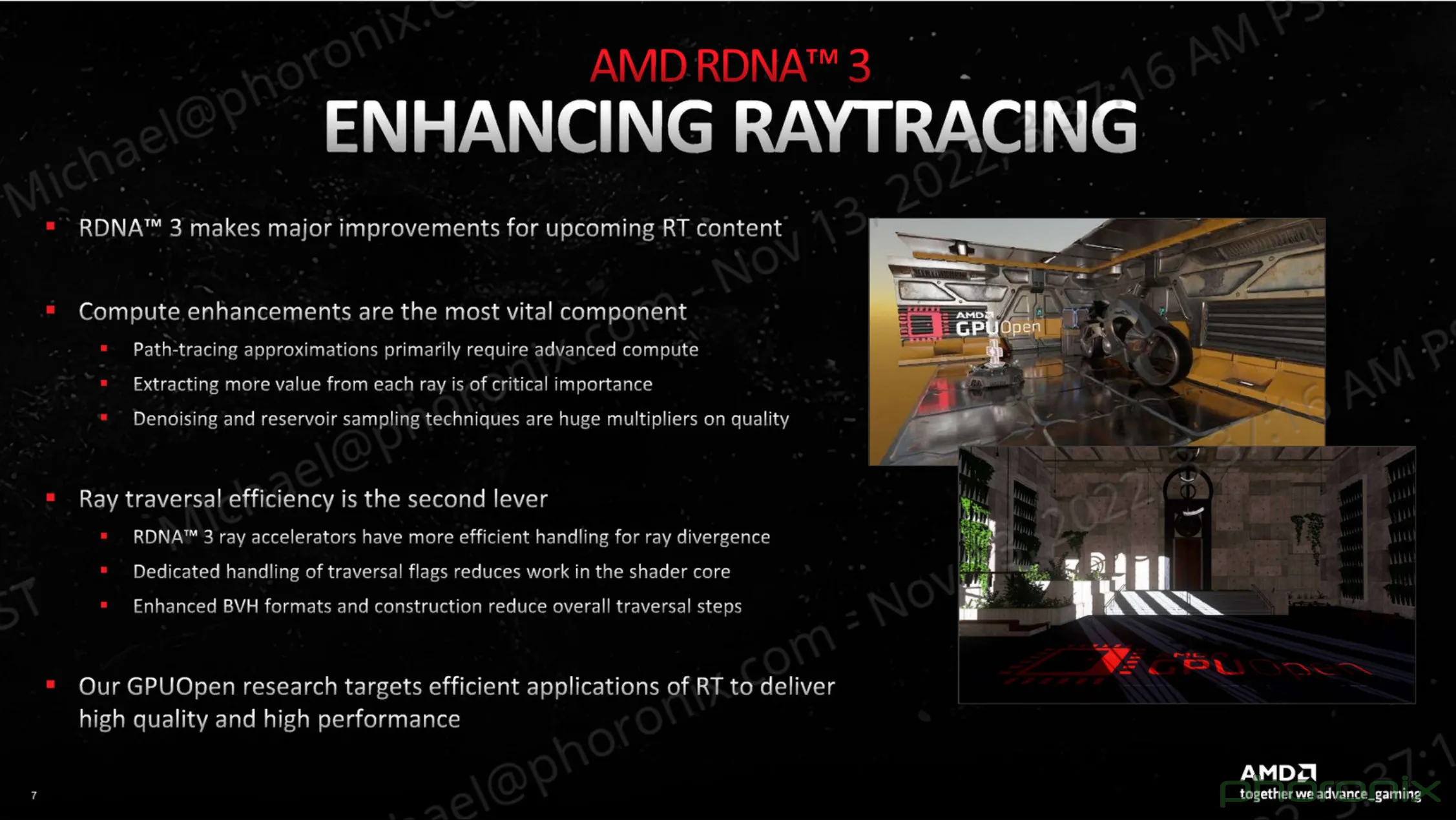

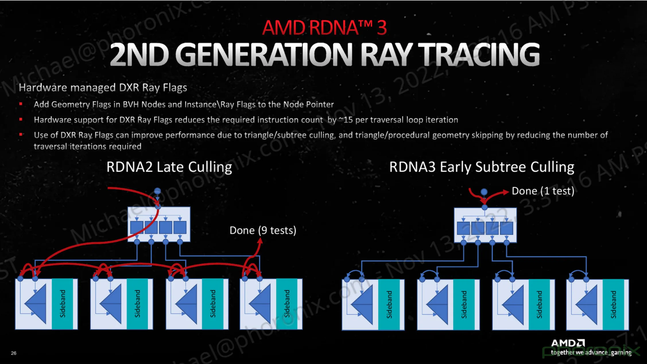

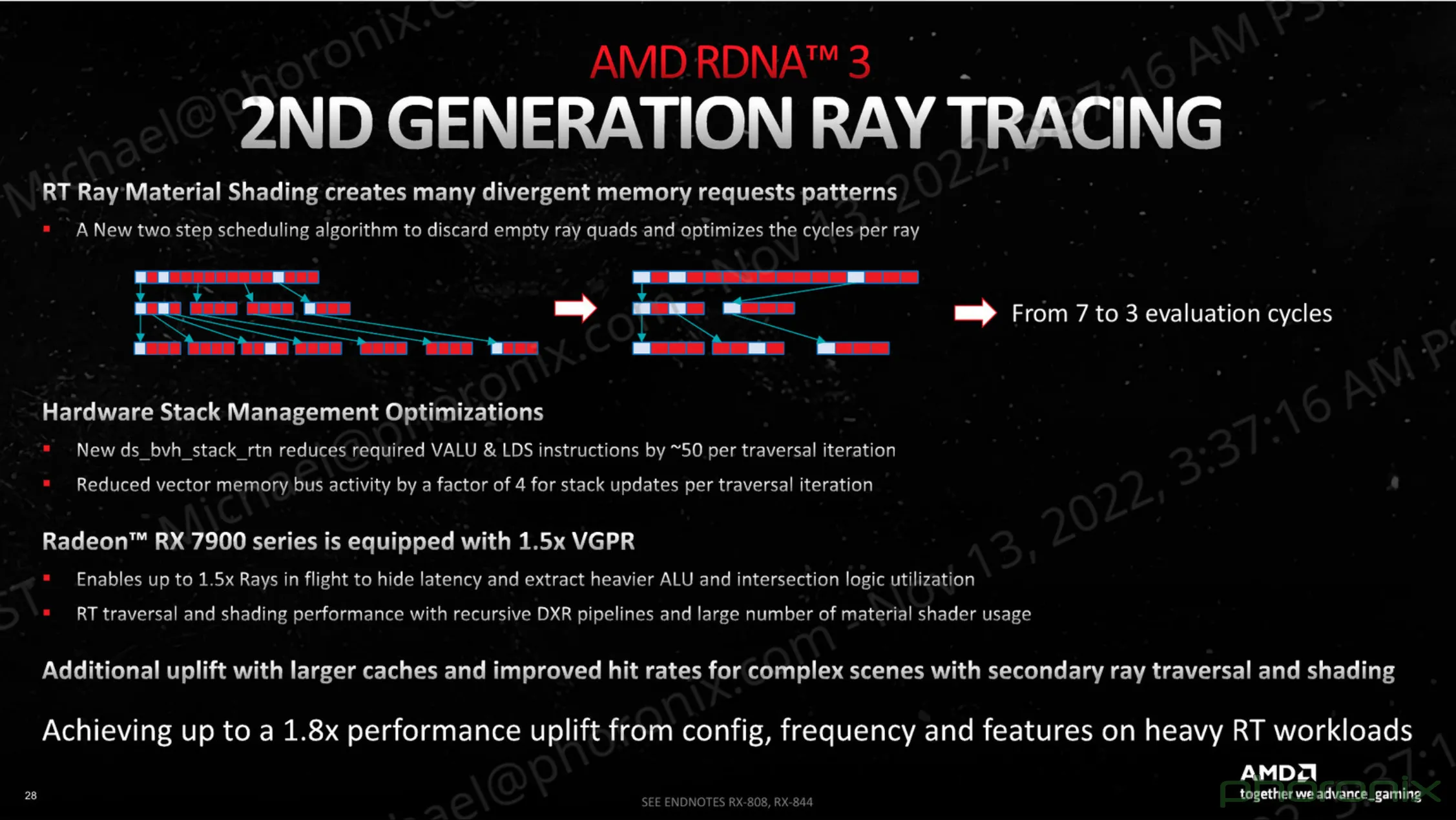

AMD Finally Opens Up Its Radeon Raytracing Analyzer "RRA" Source Code
https://www.phoronix.com/news/AMD-GPUOpen-RRA-Open-Source--- > https://github.com/GPUOpen-Tools/radeon_raytracing_analyzer

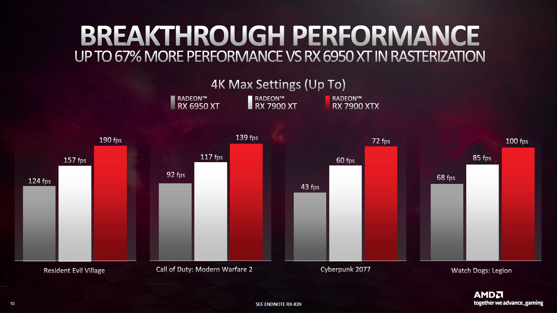

> cyberpunk ... 4090 -hez képest,
hát igen, a Cyberpunk 2077 nem az nVidia kártyákat preferálja ..
4K-ban az RX 7090 XTX -- az RTX 4090-hez hasonló eredményt ad. ( 2/3 áron )
https://twitter.com/harukaze5719/status/1588322331134283776és az RTX 4080 -hoz képest pedig jelentősen jobb.
( ami ~ 56.1 FPS ) -

> ha a resident evil-t nézem raytracingel 175 fps a 4090 és 135 az xtx,
mindkettő játszható és valós alternativa.
csak ehhez a játékhoz:
RTX 4090 $1,500 / 175 fps = 8.57 $/fps
RX 7900 XTX $999 / 135 fps = 7.40 $/fps
- az nVidia drágábban adja az fps-t.
- és az nVidiához kell kiegészítő biztosítás - tűzkárra .. + extra poroltó. -

CP2077 eredmény alapján a 7900 XTX ray tracing képessége a 3080 Ti körül lesz, tehát a csúcs Ampere sem lesz verve RT-vel ebben a körben.
S_x96x_S
phoronx: "AMD Reveals More Details Around The Radeon RX 7900 Series / RDNA3"
ray-tracing:
The ray-tracing capabilities are vastly improved over RDNA2. This will be another interesting area for Linux. The RADV Mesa Vulkan driver has been working on RDNA3/GFX11 support but it's not clear yet how good that (unofficial) support will be for launch day. There is also the open-source AMDVLK driver with GPURT that will likely see launch-day support while with the packaged Radeon Software for Linux driver is likely where there will be the best RDNA3 Vulkan ray-tracing support initially. RADV ray-tracing in general has gotten into much better shape recently and then with GPURT there is finally the open-source AMDVLK support."
