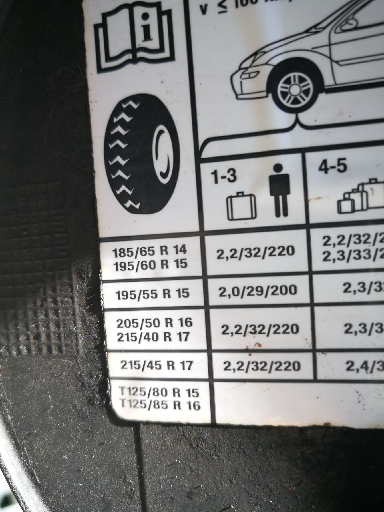

2ozzmexy
Tikakukac
#45403
Gyári alufelni? Apósom az 1,4Twinport-ra (5 ajtós, 2009-es, napszíttafehér
) Dunlop BlueResponse (aszem) 195/60R15-t vett, nagyon tetszik neki. Úttartásra veri az energysaver-t, kanyarstabilitásra is, manóverezni sem rossz vele még esőben sem, a fékút... na jó, szutyok a fék rajta mert még gyári, de sosem volt az a leharapom a kormányt érzésem benne, mikor új volt sem.
Pedig gyárilag azzal szerelték őket még 12 éve is...
Szerintem az nem egy rossz abroncs, én nem tudtam megnyikkantani, pedig mindent megtettem a körforgalomban.
