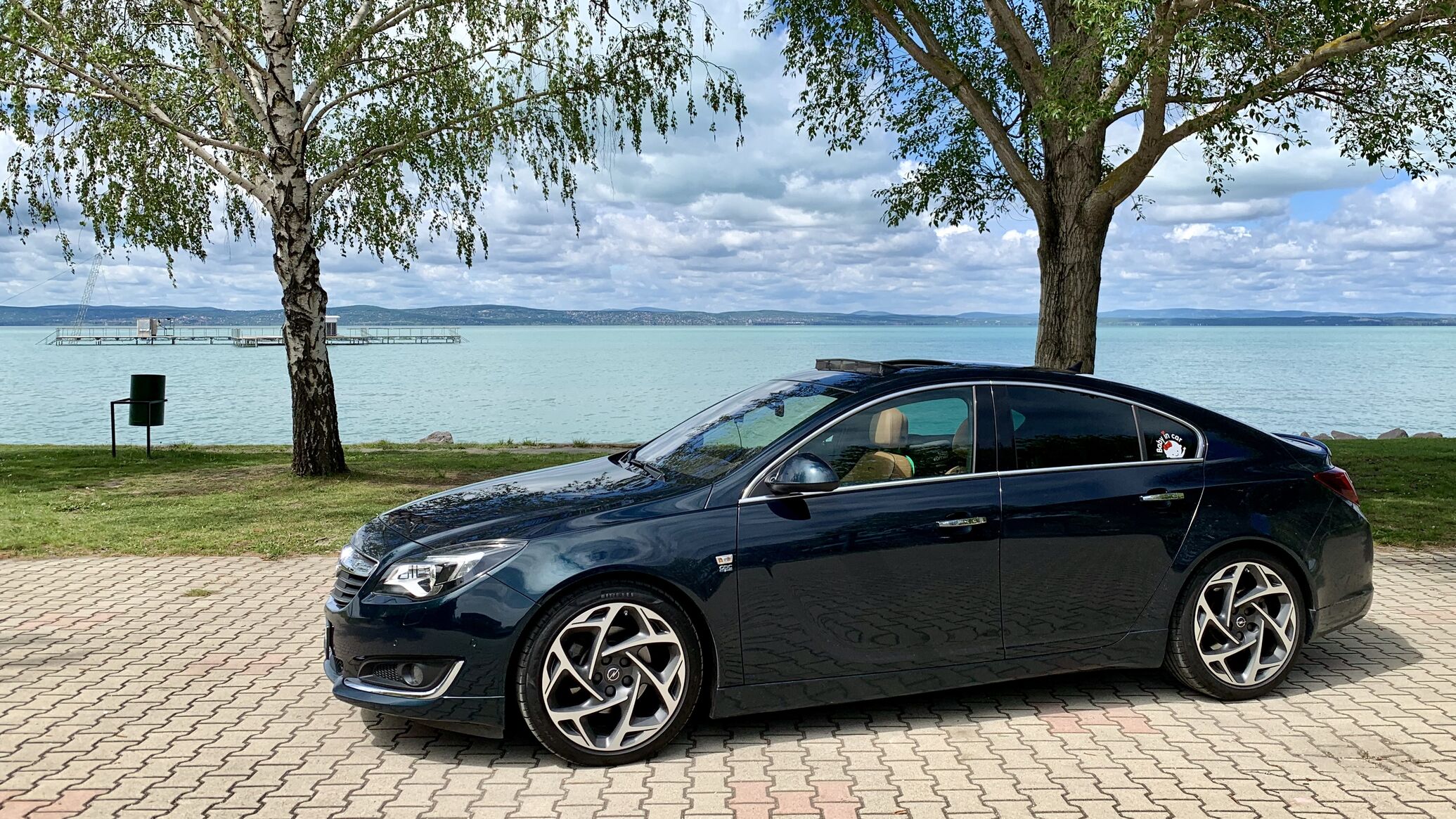

Opel Insignia 2014 2.0TD 140LE/370NM 245/40 R19 OPC Line (ültetve van gyárilag) illetve Flexride azaz állítható csillapítasu futómű.
Nyari gumit keresek hozzá, amit előnyben részesítek: legyen halk és komfortos. Persze a tapadás sem elhanyagolható. Jelenleg Pirelli P Zero van rajta ami jól tapad, és egész komfortos bár szerintem nem halk. Milyen új abroncs lenne ajánlott kb 65e/ darab árig? Michelin sport 4s, Goodyear F1 eagle asymetric, conti premium és sport contact 6 amiket néztem. De mást is meghallgatok.
Conti tetszene, de azt írják róla, hogy hangos és kemény is, téliből Conti TS850-et vettem (860 nem létezik 245/45 R18-ban ami a téli méretem), és a nyári pirelli hiába 19 sokkal puhábbnak tűnik mint a kevésbé peres téli conti.
