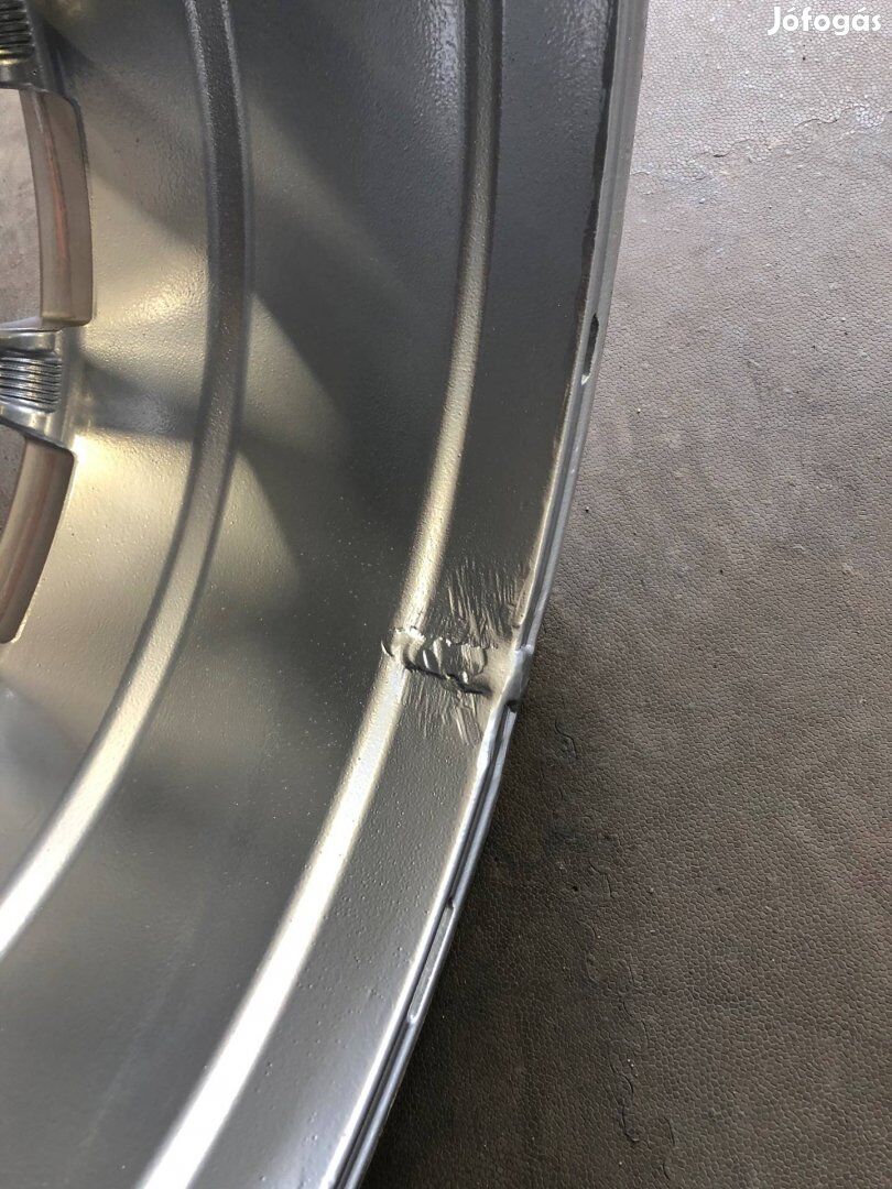

Ez a javítás mennyire súlyos, és esélyes hogy sérül újra? [link] 8,5x18-as.

Köszönöm mindenkinek a választ.
Erre is gondoltam, pont erre a típusra is.
Ahogy néztem a 3-as és az 5-ös szériát, hasonlók a mintázata. Így ezzel együtt különböző mintával jól fognak tapadni stb?
#45280Qru
Ott is nézegettem, találtam párat. Párban adják oda és 4 évesek voltak. Voltak ami kopottak.
Tudom lehetetlen küldetéssel keresek.
#452812ozzmexy
Nem rossz ötlet a maradt 1 darabot pótkerékre menjen. Lehet az lesz, hogy ha nem találok akkor veszek újat. -

[link] itt szoktak lenni túltárolt abroncsok, nézz körül.
tboy93 jól írja, vegyél 2-t, ami megmaradt az mehet pótkeréknek.
A kollégám is így járt, csak neki totál durchdefekt lett belőle. Rendelt 2 újat (azt a kettőt kell hátra tenni), ami teljesen jó lejött a felniről, az meg ment a pótkerékre, így nem dobott el egy abroncsot sem... (csak ugye a defekteset és azt a tizensokéves vacakot ami a pótkeréken volt) ennél "okosabb" megoldás erre a helyzetre nincsen. Vadászhatsz jófogáson is, de tedd a szívedre a kezedet és úgy válaszolj: Mennyi az esélye h valaki pont 1db Uniroyal RainSport 3 abroncsot szeretne eladni 205/55R16 91H méretben? Nagy esélyt nem látok rá, általában 4-et vagy 2-t adnak el, egyesével ritkán...
Költői kérdés: Amikor látok embereket hogy a padka mellé parkolva becsípik a hátsó abroncsot, ne adj Isten végig is húzzák a padkán, ebbe belegondolnak!?
