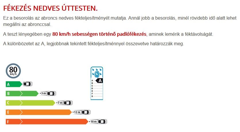

#45315
Nah, mint a "Hankook ellenes földalatti mozgalom" egyik tagja mondom h ez a kettő a "ne vedd meg" kategória gyöngyszeme...
Egyik vacakabb mint a másik, az XL nagyobb nyomásra van kitalálva, annak a nominális abroncsnyomása 2,9bar, míg a nem XL-é 2,5bar. XL-nek nagyobb a terhelési indexe, sűrűbb a szövet egy picit. Hogy pont ezzel fogyasztana kevesebbet és állna meg 3m-el hamarabb... kétlem, papír meg mindent elbír... -

#45316
Azt elfelejtik leírni, hogy 80-ról nem állóra fékeznek a teszten, hanem csak 20 km/h-ra. De amúgy érdemes az A-sat venni valóban.

speedernet
#45315
Elég csak a címkét nézni, és ha tényleg az gyári adat, akkor az A-s jobban tejesít a nedves úton.
speedernet
Üdv urak!
Van bármi külömbség a sima és az XL es Hankook kinergy eco2 közt tapadásban?
175 65 R14 es méretről van szó.
A simára E B cimke van téve az XL esre C A.
Tudom hogy nem kell adni a cimkékre de házon belűl lehet valami értelme? -
