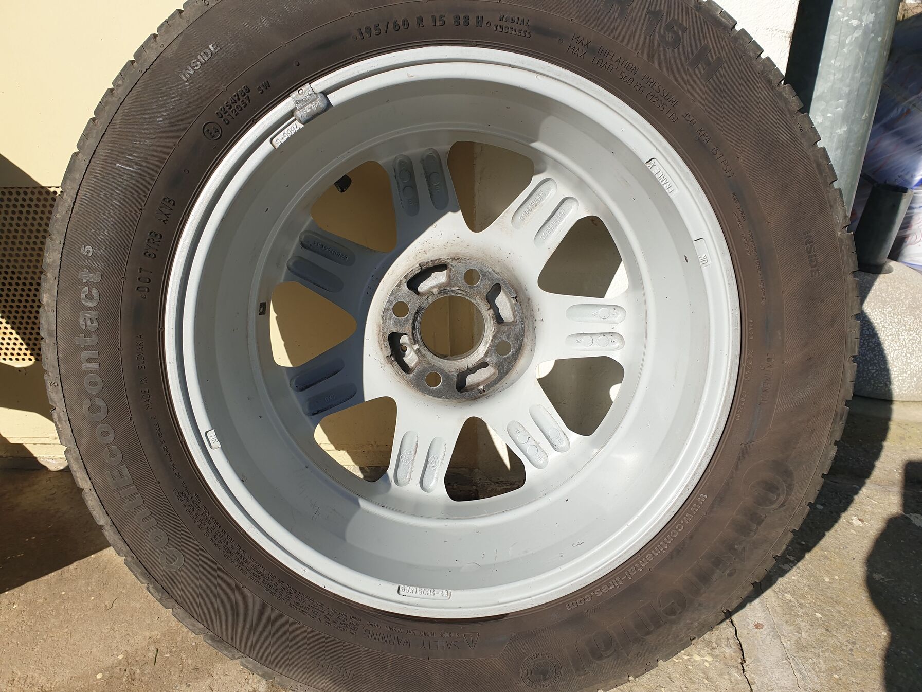

Valóban, arra nem is gondoltam, hogy időnként cserélgetni kell őket. Akkor most vehetek egy bakot.
Autós boltokban kérdeztem (Unix, Bárdi), hogy van-e direkt keréktárcsa lakk a só ellen, egyrészt nincs, másrészt nem is hallottak róla.
Gondolkodtam, hogy befújom nitrolakkal, de ahhoz enyhén át kellene csiszolni a felnik belsejét, különben leválik a lakk, aztán még a végén bekerül a fékpofákhoz, vagy jobban beleég a puhább lakkba a levált fékpor. A csiszoláshoz meg nincs is nagy kedven.
Szóval, lehet, hogy így marad, aztán az évek során majd kiderül, hogy sérül-e a felni a sótól?
Egyébként az ezüst alu felnin nem néz ki olyan rosszul az ütött súly, mint a fekete lemezfelnin (az S-Cross lemezfelnin le is festettem a súlyokat feketére, mert dísztárcsát soha többet nem használok).

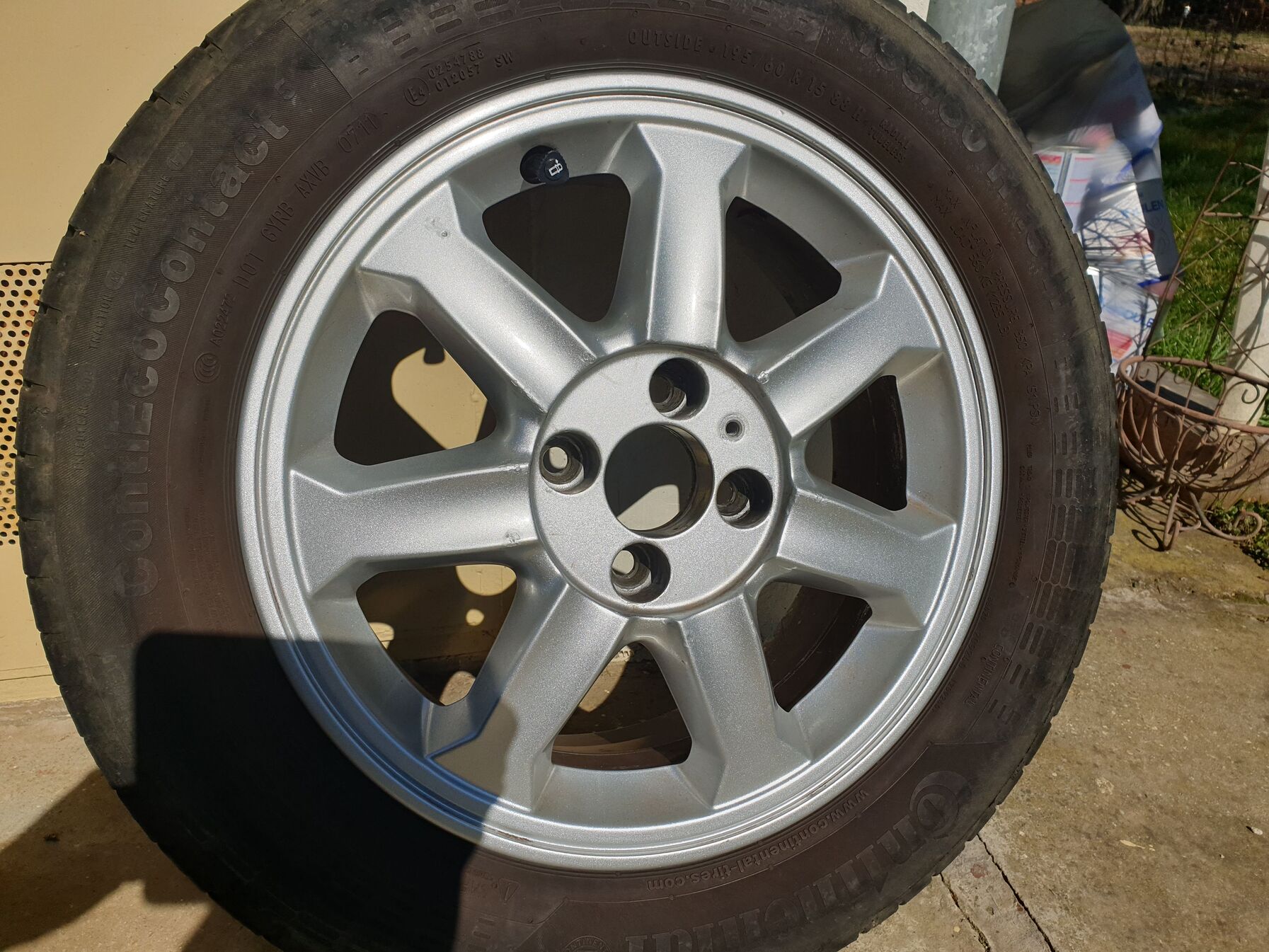

#45644
Azért én sem vagyok mindent is tudó.
Sokadik tipp ez lett volna, mivel elég extrém megoldás. Ugye az alumínium például azért nem korrodal mert egy védő oxid bevonat képződik rajta, amit a sav leszed, ezért sem ajánlanak savas vagy lúgos kerektarcsa tisztítót könnyűfém felnire.
Elég szépen leszedte, ezeket nem kell lakkozni, de vannak felni felujito készletek, azokban van két komponensű lakk, esetleg azzal...Amúgy tornem el annak a gumisnak a kezét amelyik könnyűfém felnire ütött súlyt használ...
Az h többet nem látod nem igaz, mert a 4S abroncsokat (is) szokás cserélni a tengelyek között évente egyszer legalább, olyankor célszerű lemosni mindkét oldalát és gumiapoloval is bekenni, ezt tavaszra időzíteném, amikor már nem soznak. ( @tboldi: kivétel Mosonmagyaróvár ahol mindig soznak, még nyáron is

TommyY2
#45644
Szuper lett! 👍
Kell az a lakk? (Nem szokás, pontosabban én nem hallottam ilyen védelemről.) Biztosan fog tapadni? (Ha bemegy a só a lakk alá, akkor ledobja.)
Volt (van?) nekem is felnire való nano technológiás anyagom, feleslegesnek érzem - amennyi idő alaposan felhordani, addig inkább lepucolom a fékport. -

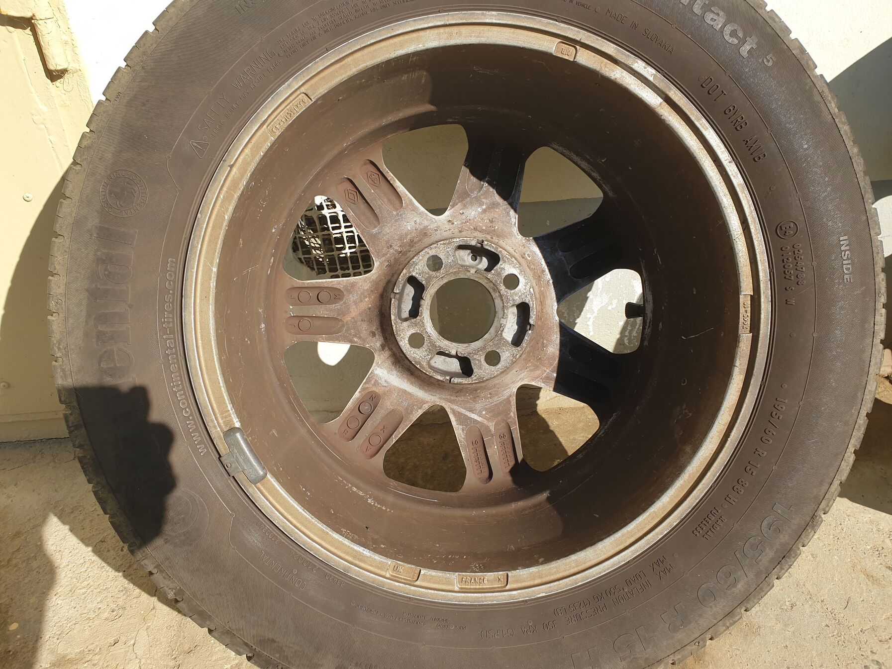

#45635
Az a kérdés télálló e az alufelni...
A fékport le lehet szedni, vödör, víz, egy kupak tisztességes autosampon és egy kefe. Ha nem igazán akar lejonni akkor Sheron keréktárcsa tisztítóval lefujod, hagyod hatni 5 percet, aztán gőzborotva, védő szemüveg erősen ajánlott. Vagy a fenti kefe + tömény samponos víz. Tescos gagyi autosamponbol 2 kupak 10 liter vízhez és a kefével dörzsöld keményen... Utána öblítés tiszta vízzel majd újra samponos víz és kefe, aztán öblít, amíg normális nem lesz.
Nekem le szokott jönni...
haverom 23 éves 323-asanak alufelnije is így lett tiszta, igaz elfogyott egy flakon keréktárcsa tisztító meg pár köbméter víz, de kiderült milyen a színe.

#45572
Jó reggelt!
Érdekelne a véleményed (te általában mindent tudsz), természetesen más szakemberek javaslatát is kíváncsian várom.A 19 éves alufelnimre fogom felrakatni a megrendelt 4 évszakos gumikat. A felnik belseje nem lakkozott, valamint rá van rakódva 19 évnyi fékpor, amit nem is tudtam lemosni.
Mivel kellene lekennem a felnik belsejét, ami jól rátapadna a rárakódott fékporon keresztül az alumíniumra, hogy megvédje a téli sótól?

Melyikről küldjek, a Vredestein Quatrac-ról, amit már megrendeltem, vagy a nyáriról, ami még nem dőlt el, hogy melyiket fogom (Michelin P 4, vagy Goodyear EG?
Azért várok még, hátha van valakinek véleménye a Vredestein Ultrac-ról. Mivel új gumi, gondolom, nem lehet tudni, hogyan öregszik (pl. Michelin-hez képest)?
U.I.: Épp most mostam le az aufelniket, amire a 4 évszakos gumik mennek. A belsejük nem lakkozott, gondoltam lefújom őket nitrolakkal a téli só ellen.
