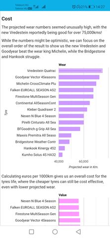

Quadraxer2-ről annyit, hogy többször volt a TOP10-ben teszteken - mérettől függően (jellemzően nagyobb, 205, vagy a feletti szélességeknél).
Ahol egy tesztben szerepeltek, sehol sem volt jobb nála sem a Barum, sem a Matador, amik Continental C brandek.
Ettől még mindkettő lehet jó, Barum-ot vettem több céges autóra is, mert olcsó volt
Nálam személy szerint a Quadraxer2 eddigi 80.000 km-es futásteljesítménye abszolút Best Buy-á teszi, közben még mindig jobb szárazon és vízen is, mint a gyári Eco Contact 5 volt. Jeges és fagyos úton már óvatosabban kell kezelni, 4mm alatt már nem tudja azt, amit újan tudott.Idei Autobild tesztböl:
14th: Kleber Quadraxer 2
Kleber Quadraxer 2
205/55 R16
Test # Difference %
Dry Braking 15th +3.5 M 91.9%
Wet Braking 17th +6.2 M 87.89%18th: Barum Quartaris 5
Barum Quartaris 5
205/55 R16
Test # Difference %
Dry Braking 30th +6.3 M 86.3%
Wet Braking 10th +5 M 90% -
