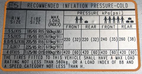

Érdemes 10-15 ezer km-erenként átcserélni őket, hogy egyenletesebben kopjon (de nem muszáj) és pár évente egy centrír sem árthat (2-3 évente megnézetem azért).
Az első 1-200 km a bekoptatási idő, ilyenkor még nem éri el a gumi a maximális tapadását (a gumit öntőformában süti ki és egy formaleválasztó anyagot használnak, hogy könnyebben kijöjjön belőle, ennek kell ennyi km, hogy lekopjon a gumi felületéről).
Illetve a gumisok általában nem nézik típus specifikusan a guminyomást csak felfújják amennyire jónak gondolják. Szóval egy guminyomás ellenőrzés nem árt felszerelés után (vagy mondd meg a gumisnak mennyire fújja).

XL-t is veheted (súlyindexben és sebességindexben feltehető a gyárinál nagyobb is). A gumiban a levegő a teherviselő elem, az XL-es gumiban ez a légnyomás megtartó réteg erősebb (sűrűbben szövött), ezét magasabb légnyomást tud megtartani, ennek köszönhetően jobban is terhelhető. Igaz így kb 1-3%-al nagyobb a súlya a guminak de érdemi hátránya nincs.

Másik kérdésem, hogy nagyobb terhelési indexű abroncsot fel lehet rakni, mint amit a gyár megad? Van előnye/hátránya a nagyobbnak?

XL-t is veheted, nincs érdemi befolyása (a gumiban a levegő a teherviselő elem, az XL-es gumiban ez a légnyomás megtartó réteg erősebb (sűrűbben szövött), ezét magasabb légnyomást tud megtartani, ennek köszönhetően jobban is terhelhető).
