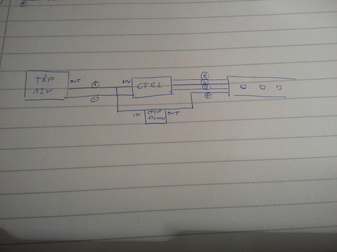

ssid3956
xxxjjjkkk
Kernel #56887 üzenetére
Az a baj, hogy a tetőn kéne megoldani, ahova csak a 12V megy fel, nem akarok 8 vezetéket felvinni, ahogy a 220at sem.
Én arra gondoltam(ha tudja), hogy pl 8 kor bekapcsol a táp időkapcsolója, vele egy szalag. És ahhoz képest x órára kapcsol fel, majd le, a 2., majd a 3. szalag is.
