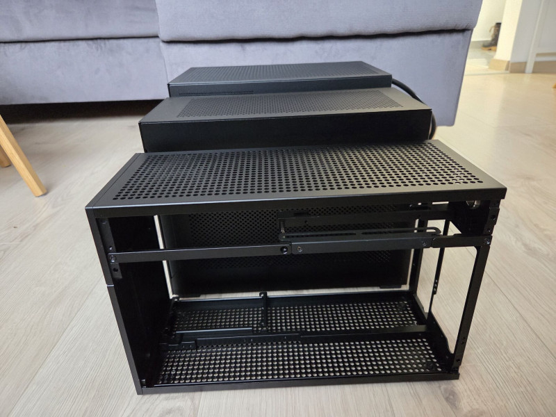

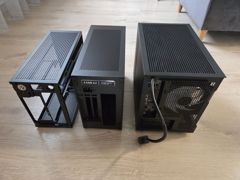

A Formd T vonal engem is elkapott, szerencsére jó áron be tudtam szerezni egy V1.1-et.
Hát meglepődtem mennyire kicsi és milyen jól meg van tervezve, bár a 240-es AIO-t csak 1 ventivel tudtam berakni (van itthon 120-as slim is, de valamiért azzal már nem ment rá a tető).
Minden esetre úgy érzem, hogy egy új szintre léptem ITX építésben, ennyire zsúfolt építkezésem nem mostanában volt
A három testőr egymás mellett (DeepCool CH160, LianLi A4H2O, Formd T1 v1.1)

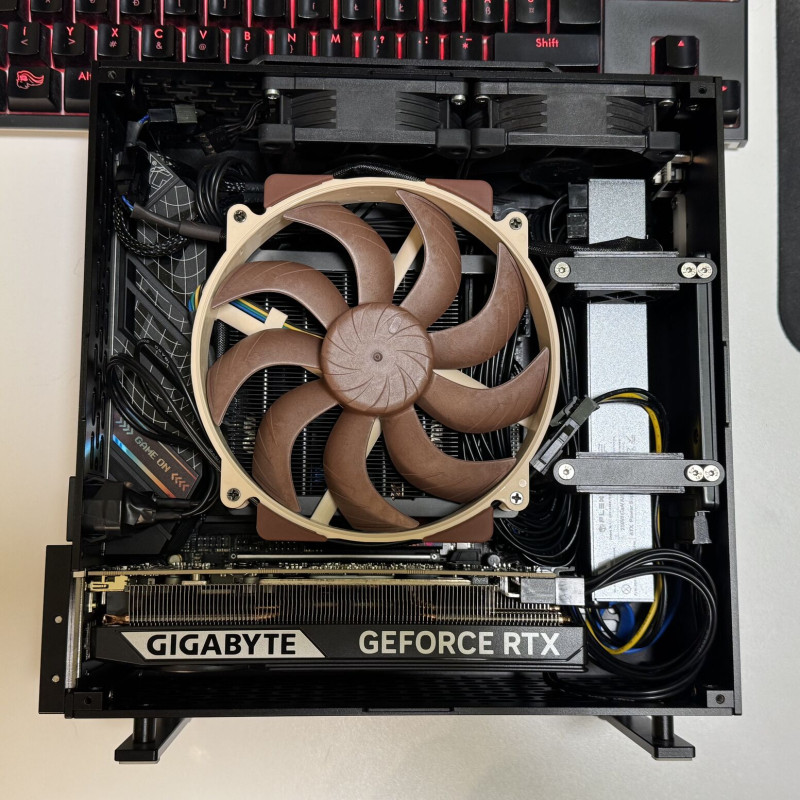

Nálam az Lzmod A24-V5 kisgépben volt egy alaplap újítás:
A felső ventiket át kellett rendezni, mert kedves asus batárnagy i/o shield dizájn elemet rakott a lapra, ami lelóg a lapról és útban van...
Valamint kiderült, mióta utoljára néztem, létezik Noctua NF-A14x25r G2 chromax.black is, úgyhogy már beszerzés alatt van és akkor várhatóan következő héten a középső venti is elsötétedik. -

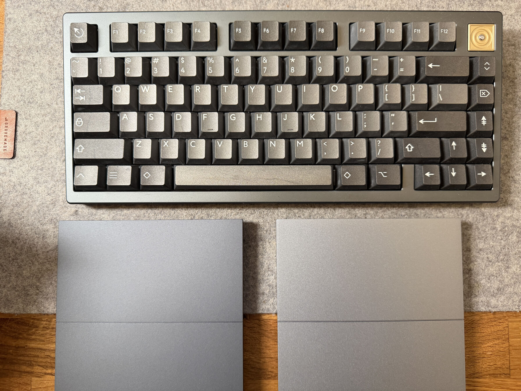

hétvégén én is behúztam egy ventaris szettet. 75%-os billre a pageup-down-end-home clusterre nincs megfelelő profilú opció, és legfelső soros Del gomb sincs (bár van pár blank keycap erre a célra). full size és TKL-re jó. legendek nem a legjobbak, és elég nagy kontraszt van az F-sor és betűk minőségében. ennek ellenére 4k-ért nem rossz vétel szerintem, de annyit is kell várni tőle, amennyibe kerül.

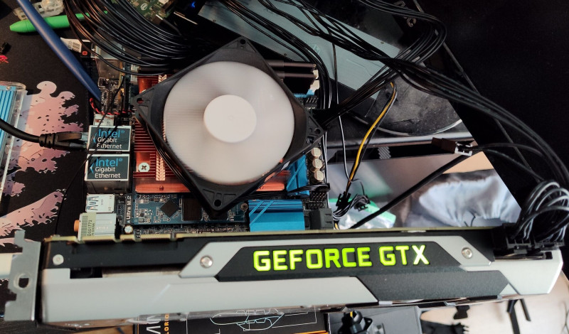

meghoztam a dontest: par alkatesznek mennie kell. nagy kedvencem volt anno az asrock x99 itx, de elszallt felette az ido vasfoga. gondoltam beroffentem, csinalok par logot, aztan meghirdetem.
ehelyett...
nem volt itthon egyetlen konnyen mobilizalhato videokartyam sem. a szekreny tetejen volt egy gtx titan, de az bizonytalan allapotu volt, mert a huteset korabban valami projekthez akartam hasznalni. mindegy, proba cseresznye. amikor elindul, a ventije ektelenul kerreg. francosfranc, nem jo ez igy. kikapcs, nezeget. hat a blower venti nincs is rogzitve csavarokkal
semmi gond.
masfel oraval kesobb a kartya ujrapasztazva osszerakva hasit. ugyanis a venti rogzitesehez teljesen szet kellett szedni a kartyat
az elet szep...
de az alaplap elemcsere utan is elfelejti a bios beallitasokat, ha elveszem a tapot.... -

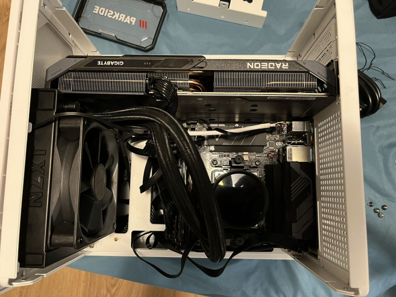

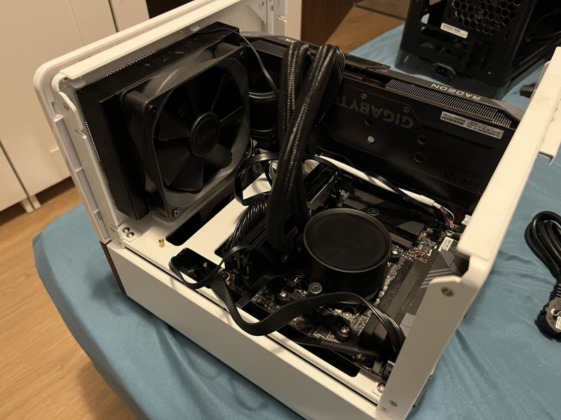

Milyen hosszú a kártya ? Mennyi hely maradt a rács ig elől ?
A Prime RTX 5070 OC 306 mm hosszú van esélye ? -
HUN_Sector
Pista0001
#66954
Igen, szemből nézve a jobb oldali venti bal oldali, vagy a bal oldali venti jobb oldali lyukához. Az ok prózai: Ott egy-egy ovális rögzítési pont van, amelybe mindkettő rögzül, míg jobboldalt a szélén fix lyukak vannak kifúrva. Kb egy centis mozgástér van, ennyivel lehetne még kijjebb mozgatni a gépház széle felé a radiátort.
Pista0001
HUN_Sector
#66950
A szemből nézve bal oldali ventihely 2 lyukjára csavaroztad fel a radit, jól látom?
A radi es a vga között mennyi hely maradt?

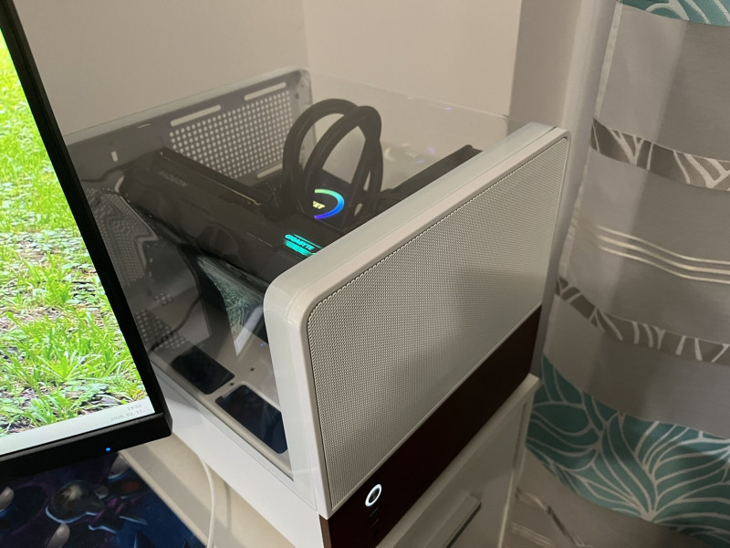

Bojz end görlz:
TádáááámJonsbo V12 AIO-val (amivel nem lehetne) és 281 mm hosszú vga-val (amivel papíron szintén nem lehetne) - oké, a későbbiekben kell az aio-nak nyomtatnom egy keretet, mert most csak 2 csavar rögzíti, bár így is fix.

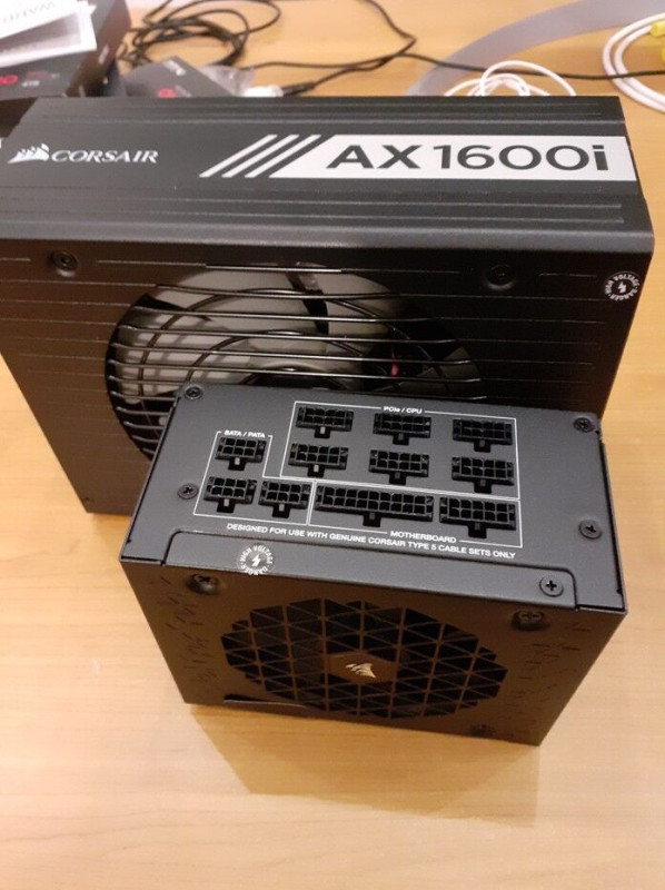

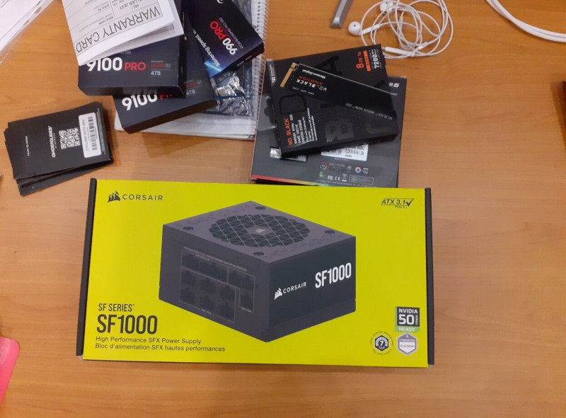

Első SF tápom, kép nem adja át, de élőben ez valami szürreálisan kicsi, főleg mert én AX1600i-n szocializálódok már jó pár éve.
