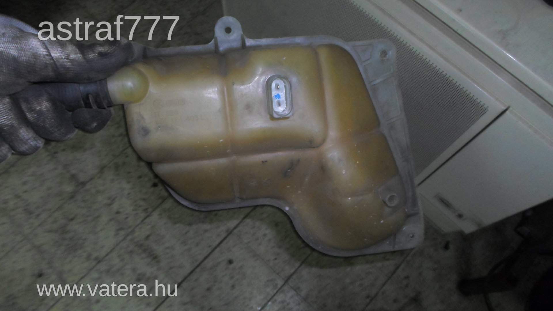

Nekem ha jól emlékszem ,van a tartály alján egy szelep ahol kinyomta a vizet amikor hengerfejes volt...
Ennek a szelepnek van egy csöcse...(Lehet nem jól emlékszem
) Erre gondoltam...
Nem azt akartam írni amire Ti gondoltok ,az fa...ság...
Ja hozzáteszem alapjáraton az enyém nem buborékolt , fordulaton meg kinyomta menet közben...
Vizhőfok meg nem ugrált sose... Ja de, amikor szar volt a gomba...

Ez a túlfolyó mi a manó akar lenni, az enyém biztosan hengerfejes, mert forgatja a pumpa a vizet a kiegyenlítőben. Alul beszívja a visszafolyón meg felnyomja. Ja nem, mert gyárilag mind ilyen.

Ha túlfolyón nyomja a vizet egy idő után hengerfejes... Ha a folyadékot felfogod egy üvegbe látod hogy ott nyomja-e, nem 100 barral nyomja ki a vizet a túlfolyón...
Ha az üvegbe csak 3 cent hűtőfolyadék is marad kész . Ja és nem kell légmentesre lezárni az üveget...

Talán úgy lehetne hogy a kegyenlítő túlfolyóját belevezetnéd valami üvegbe, amit felfogatsz ideiglenesen... Nem tudom renaultnál hogy néz ki a kiegyenlítő... Majd mész vele kicsit húzósabban is... Ha megtelik az üveg... 99 % hf. Lehet álló helyzetben terhelés nélkül nem látszik a bubi... Menet közben meg nyomja...
Amúgy látszódnia kell a túlfolyó alatt is hogy fagyállós minden... -

No, nemrég értem haza, leállítotatm majd lecsavartak a kiegyenlítő kupakját: sziszegett (óvatosan tekertem le), majd beindítottam --> alapjáraton semmi bubi, tartottam a gázt, bemelegedett, beállt középre semmi bubi.
Az a baj, hogy azt nem tudom (illetve senki), hogy bontás nélkül hogyan lehetne kideríteni, hogy tuti hf probléma van-e.
Mert ugye feleslegesen nem bontatnám sehova: nyomáspróba 5k körül, felújítás 25k körül ("Az általános felújítás tartalmazza a régi szelepek tisztítását -köszörülését, a szelepfészkek marását – köszörülését, a szelepek becsiszolását a szelepfészekhez, síklapolást, mosást, szelepszár szimering ek cseréjét és a rugó – ékek összeszerelését."), tömítés 10k, csavarkészlet 5k + ugye a szerelés munkadíj (ezt nemtom) de már ez ~40k környéke. Jah, illetve nyilván hűtőfolyadék csere + rendszer átmosás és akkor még a vezérlés, meg ugye ilyenkor még közben kiderül, +ez+az, tehát már 100k felett járunk.

Rossz hírem van hengerfejes.
A hőfok ugrálás a biztos jele.
Ha beindítod az autót és megvárod nyitott kupakkal amíg bemelegszik akkor ott meg fognak jelenni a bubik, mert beledolgozik az égéstér a hűtőkörbe
Sajnálom ez gépműhely lesz és még jó ha lehet hegeszteni.
Mielőbb állítsd le a gépet, mert ha így használod nem fogják tudni javítani csak cserélni az pedig morcos drága
