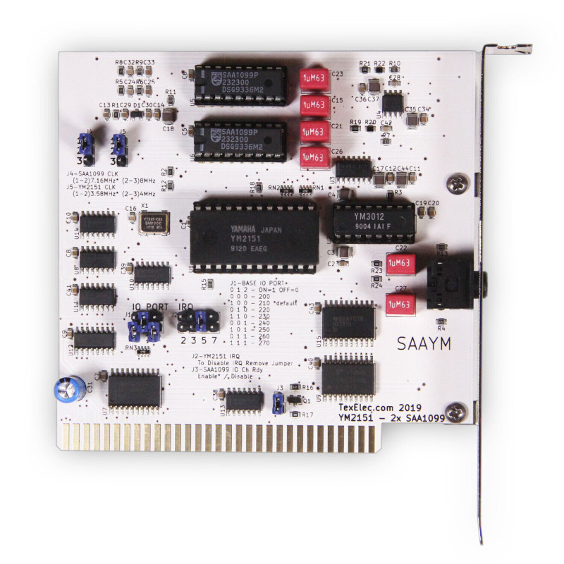

RollandCG
Az FM hangzást szeretném bővíteni, most a CMS (Phillips SAA1099) a soron következő :-)
Az alábbi CMS (Creative Music System) klón kártyákról van-e valamilyen tapasztalat?
