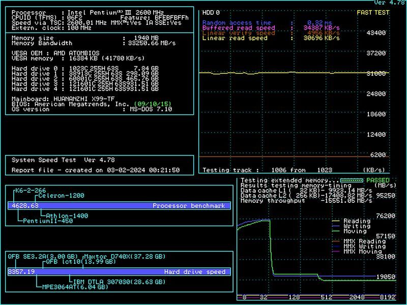

Esetleg leírnád hogyan paraméterezted XT-re a CpuSpd-t? #100155 ennél kicsit konkrétabban, vagy ez gépfüggő?
HD6850+Xeon E5-2640v3 defben bootolva 2.6GHz/3.4T 8C/16T HT ON - utóbbi DOS alatt nem lényeges, csak amiatt írtam le, mert 2C/2T/HT OFFal a DOS is eleve gyorsabb.
CPUSPD cd t1 : XT 4.6MHz
CPUSPD cd t4 : XT 10MHz
CPUSPD cd t8 : 286 20MHz
CPUSPD cd t16 : 386 40MHzValamint az ultramodern kínai lap, képes 800MHz- en is bootoltatni a Xeont, ekkor a t1 alkalmazása, elképzelhetetlen lassúságot okozhat, nem próbáltam, mert nincs kedvem 5 percet várni egy program elindulására.
Persze gépenként is változékony lehet, de iránymutatónak jó. Közben a Landmark mellett ránéztem a CDMan gamere is, t8- al a legjobb sztem, t4- el már kicsit lassú. Valamint kilépés után nem állítja vissza a VGA textmódot, valami CGA szerű lesz, de a mode co80- al visszaváltható.Hogyan van google-on megosztva, hogy nem látszik a tulajdonos?
