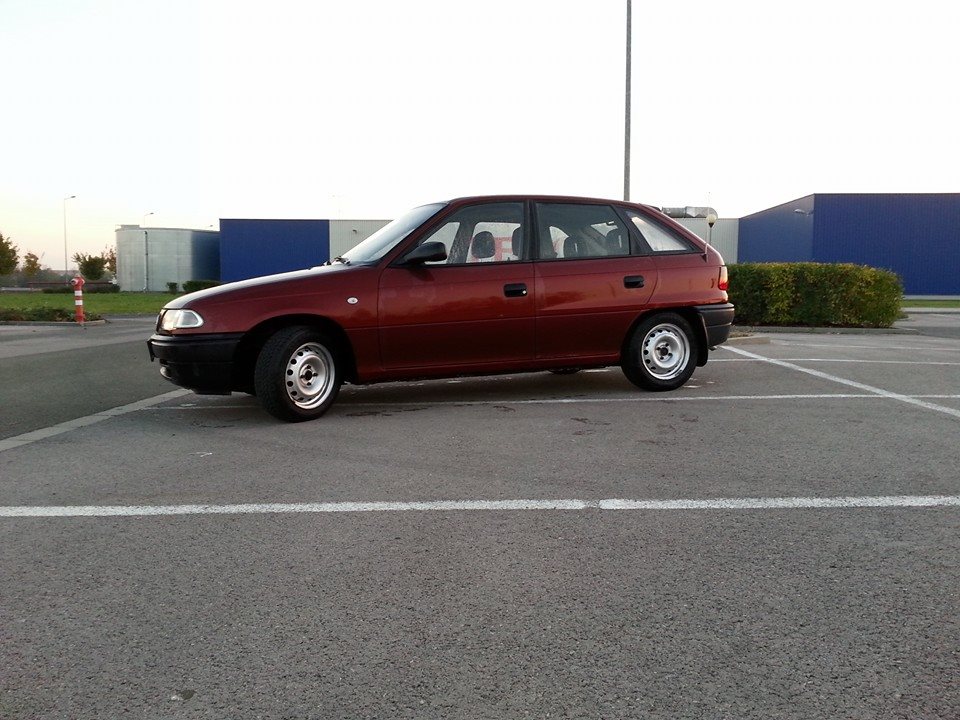

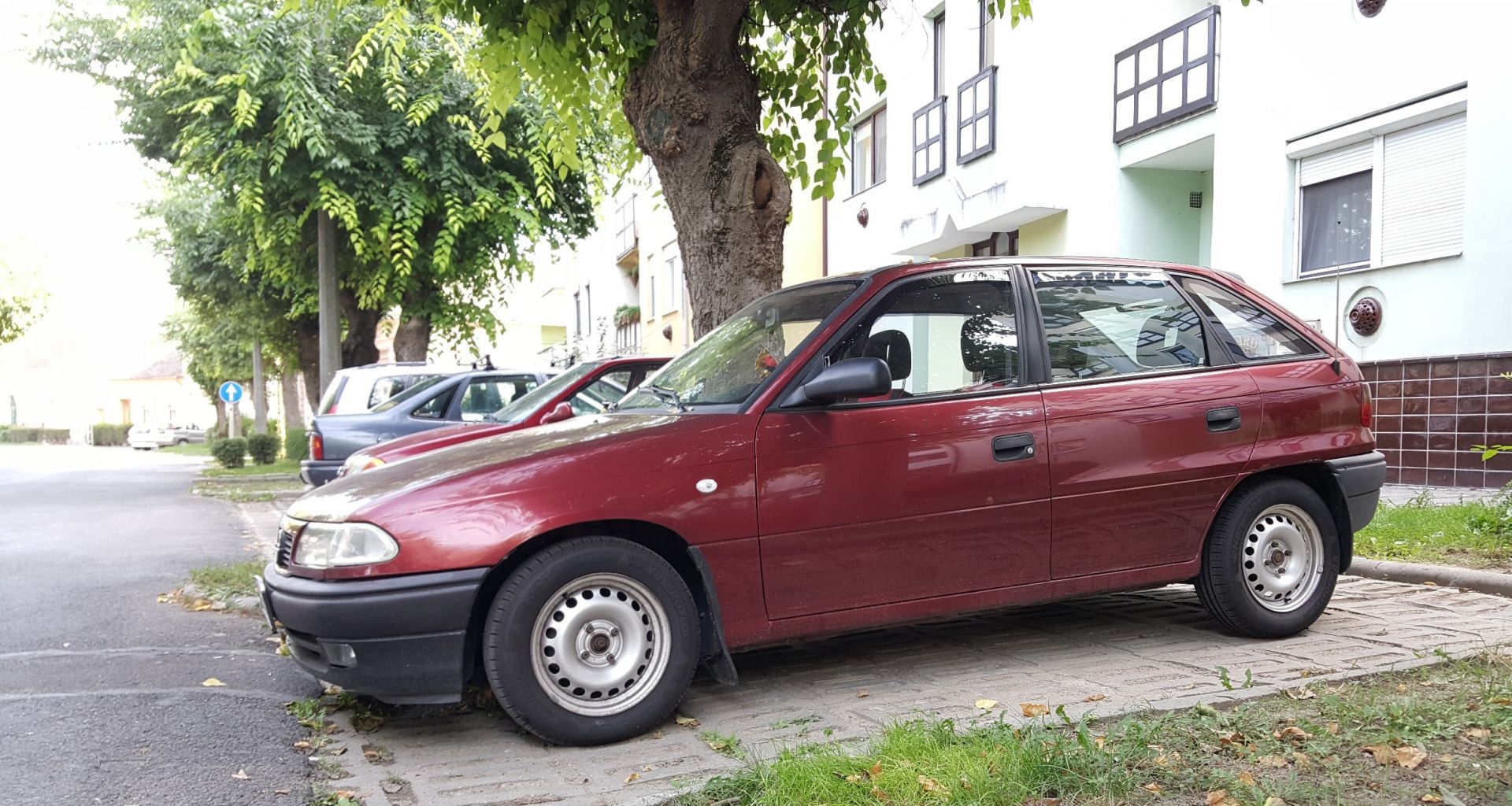

Retkes az autó, most fényképeztem.
Az enyém a dísztárcsa alatt megvételkor egy halom rozsda volt.
Flex+drót koronggal lepucoltam őket alaposan, aztán rozsdaoldóval lekenegettem majd lefújtam őket.
Tescoban vettem ezüst Rally spray-t (kb 800Ft), 1 flakon elég volt a 4 felnire és még maradt is. 2 réteget fújtam rájuk.
Ajánlatos valami vízszintesen forgatható megoldáson fújni a felniket, egyenletesebb lesz. Jobb mint a flakonnal körözni vagy csíkozni.
Asszem más tudnivaló nincs.Mind a 2 garnitúra gumim ilyen felniken van, a téli az ritkább lyukú, asszem G astra felnik.
Ez tavaly novemberi kép, ez a téli garnitúra:
