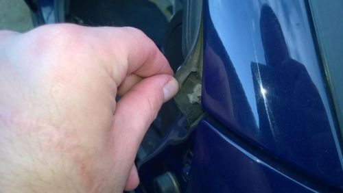

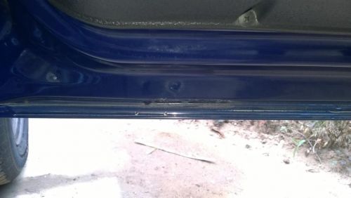

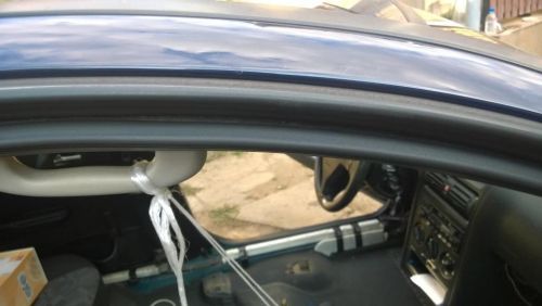

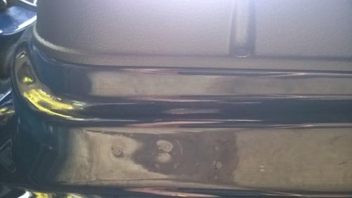

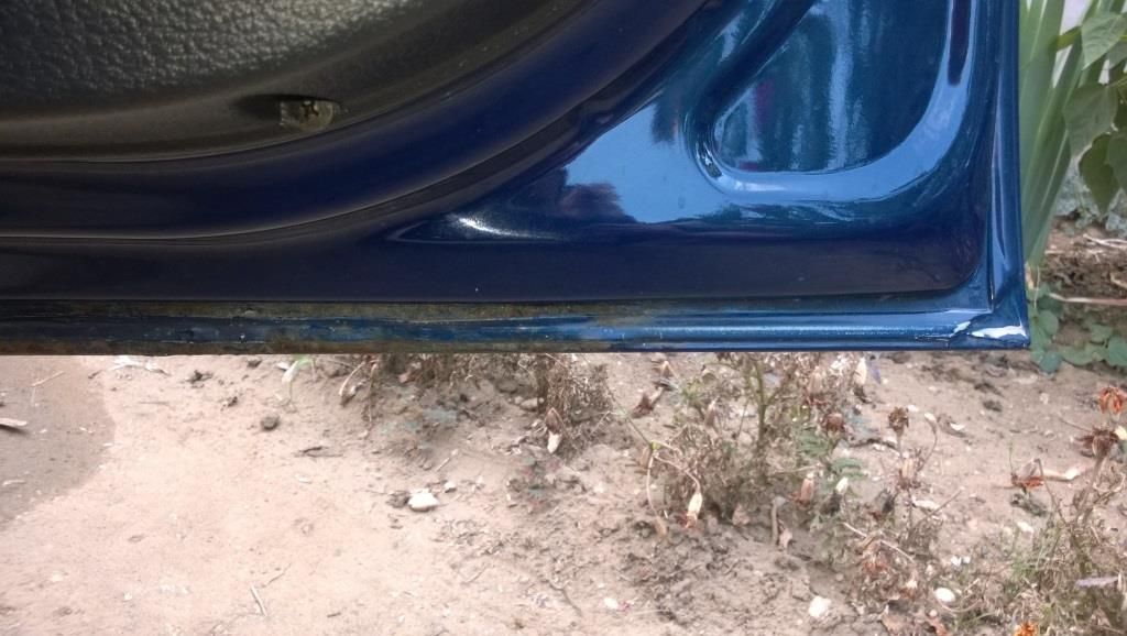

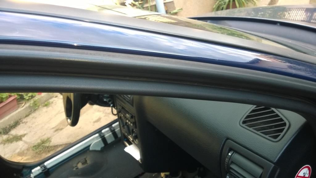

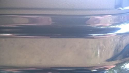

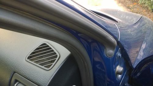

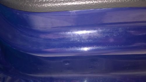

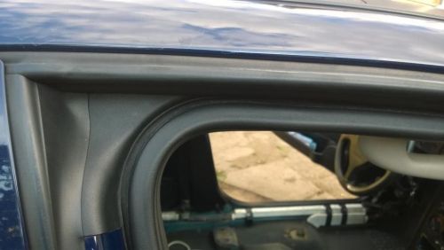

Sofőroldalon meglett hol jut be a víz. Hatalmas szakértelemről tanúskodnak a képek ismét. A motorháztető bowden tűzfal kivezetésén sikerült áthúzni egy olyan kábelköteget ami már önmagában sem férne át a tömítésen. Természetesen a vége nincs bekötve sehová csak le be van rakva egy zacskóba és le van kötegelőzve, így pihent az akkutálcábán. Az egészet kinyomtam K2 tömítőpasztával, így már nem jut be a víz.

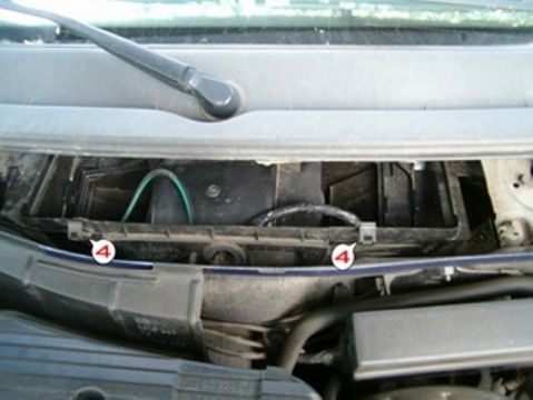

Pontosan.Csak hát neki olyan gondja van,hogy járó motornál csepeg a víz a vízlevezető csövön,a kiegyenlítő tartályból pedig fogy a hűtővíz.A tízmillás kérdés az,
hogy a p'csába tud a hűtővíz oda feljutni,a pollenszűrőig,hogy utána lecsepeghessen
Hol nyitott a zárt rendszer?

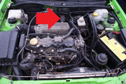

Hé, hova lett a motorháztetőd?
A motorház zsanérjainál van keresztbe az a gumigéder. Azt szedd le, akkor ki tudod szedni azt a műanyag takarólemezt, ami a pollenszűrőt és az ablaktörlőmotort takarja. Közelebb leszel a megoldáshoz. Pontosan nem emlékszem, de mintha a pollenszűrőházba menne az az izé. A mellette levő vékony cső pedig, ha lecsúszik, akkor nem működik a belső levegő lezáró.Figyeld meg, hogy a szélvédő felől egy nútba megy a takarólemez, mert ha nem jól teszed vissza, elázik a pollenszűrő.

Én arra gondoltam, hogy a kéder engedi be, csak nem ott ahol kiengedi.
Vagyis van feljebb egy sérülése pl., az ajtó tetején, vagy ahol összeér a két vége.
A képekből nem látom tisztán, de akár az is előfordulhat hogy az ajtóban megáll a víz, és az jön be valahogy.
Nem jöhetne elvileg, de ez is egy lehetőség.
Nézd meg, nincs-e berohava a leengedő lukja. -

Szemre mindenhol teljesen jó. Szívesen ki is cserélném csak nem ilyen áron. Az ár egy darabra vonatkozik természetesen.
