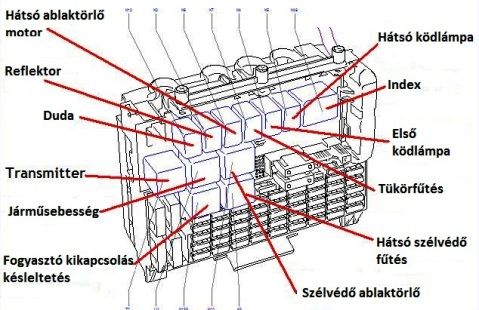

#47012
Nem tudom, az enyém elvileg 5 fok felett nem izzít, izzítás lámpáját én évente pár alkalommal látom égni ha nagyon hideg van.
Oké hogy indításnál mondjuk nem tölt, de ma is autókáztam háromnegyed órát, és menet közben is tompított és fűtés mellett 13,4-et töltött.
Tegnap meg hazafele töltött 14,3-at. Valami nem oké csak nem tudom hogy mi. Ha relé lenne rossz megmagyarázná a lezárt kocsi alatt merülő akksit, viszont a töltés hibáját nem. Valahogy a kettő összefügg csak nem látom még hogy hogyan. -
