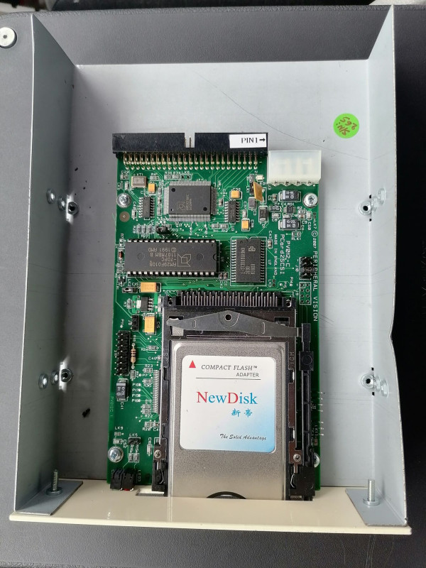

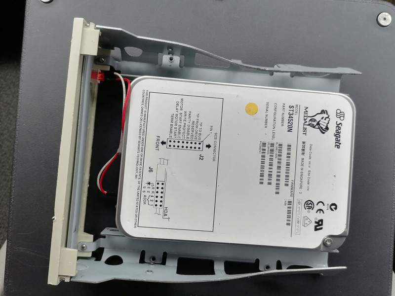

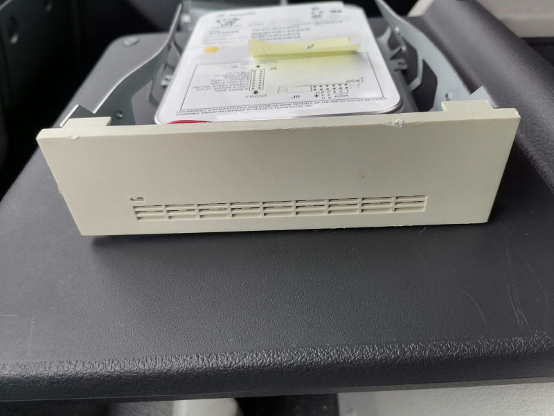

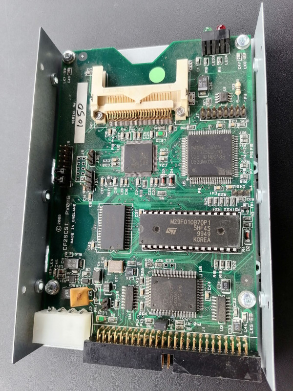

A mai loot: 2 db (szerintem) scsi-cf adapter, az egyikben egy 4 gigás kártya is volt, 1 (szerintem) scsi-pc card adapter pc-card-cf adapterrel, egy (szerintem) scsi Seagate vinyó, 11 db LTO-6 cartridge ($300-tól már van is drive, kár, jó lenne biztonsàgi mentésnek, archiválásnak) és 3 db 19-es monitor. Utóbbiakat ki is tudtam próbálni, állati jó 3 monitoros setuppal autós játékot tolni.
Nem mellesleg az i5 4570/4×4 GB ram/1050ti 4 GB gép igen szépen vitte a NFS Hot pursuit (2010) remastered változatot 3×1440×900-on.
Nagyon menő az MFM Seagate-eket idéző előlap
