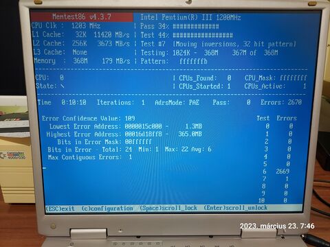

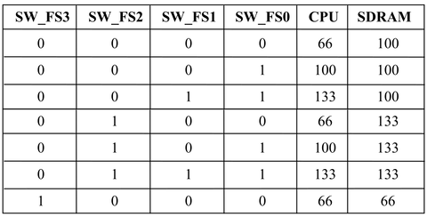

Adott egy pentium3 laptop. Ha jól tudom SIS 630ET chipset.
Benne egy Tua 1200MHz/133/256 CPU és 128MB (integrált) + 256MB (sodimm) SDRAM.
Olyan problémám van vele, hogy amikor a DRAM/FSB 1:1 arányban van, random hibákat kezdenek produkálni a programok.
Egy Memtest86 4.3.2-t futtatva friss bekapcsolás után (kihült gép) akár 1 órán keresztül is rendben van minden, de huzamosabb használatnál már akár 10perc alatt is az alábbi hiba jön elő:
A rengeteg error egy pillanat alatt jön ilyenkor és nekem úgy tőnik, hogy a teljes 368MB (128MB+256MB) tartomány érintett.
Lehetséges volna, hogy maga a chipset bolondul meg ilyenkor?
Még nincs kitesztelve, de talán a DRAM/FSB 3:4 osztással (100MHz RAM) mintha nem jönne elő vagy leagalábbis még nem futottam bele.Ezek a beállítási lehetőségeim:
Mi a véleményetek? Ez RAM, CPU vagy ChipSet hiba lehet?
