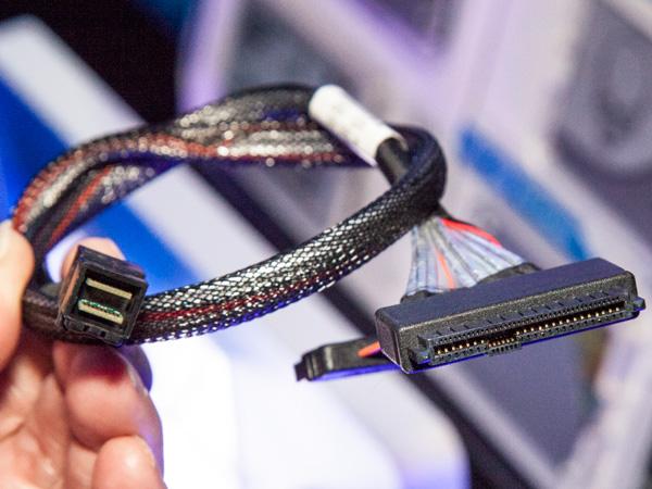

Viszont lehetne egy okos megoldás az asus-tól.
Ha a laphoz adnának egy olyan nemlétező adaptert ami u.2-ről alakít egyből m.2-re. Szóval állítva lenne benne az ssd. A ház szellőzéséből is kaphatna egy picit. -

Vótmá
U.2 csatlakozó
