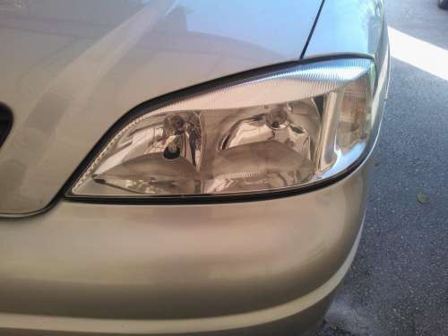

Findzs
hibátlan, remélem az enyém is így fog kinézni
nekem is ezüst színű a kocsi

Tegnap, mint az idei utolsó meleg napon úgy döntöttem, hogy kiganajozom a kocsit, ami disznóóllá alakításában nagy szerepe van az 5 éves lányomnak. Mivel a nap sütött a kedvem is jó volt, meg lendület is megvolt bennem, gondoltam, hogy jó alapos takarítást csinálok és pár apróságot is rendbe hozok. Az egyik ilyen volt, a ferdére csukódó hamutartó fedél. Ki is szereltem a komplett hamvedret, hogy a fedél arretálóját megjavítsam. Akkor majdnem agyf@szt kaptam mikor benéztem kosz-ügyileg a kivett hamutartóház alá!!! Kb egy államadósságnyi apró volt a váltókar bovdenházában!!! Basszus!
Miután egy mekis ebédnyi összeget kikotortam akkor jutott eszembe, hogy lefotózzam a maradékot. Itt is látszik, mennyire sunyin áll az egyik 5 Forintos! Ha benne hagytam volna így addig amíg el nem dől tuti nincsen hátramenet. Na, ez az igazi VÁLTÓPÉNZ!!!
Szóval megvan rendesen a használt autó varázsa a gépnek! Mindig tartogat valami huncutságot!
Findzs
nekem is ma fogják csinálni
meglátszik, hogy egyforma kocsink van egyforma hibákkal
azt mondják, hogy akkor lesz tartós ha évente 2x 3x mikor egyébként is pasztázzuk a kocsit a lámpát is átkenjük pasztával
(#31800) hdman:
a lakkal lehetnek gondok ha nem jól csinálják meg, vagy ha nem jó minőségű a lakk
a hőtől felpattogzhat, idővel besárgulhat stb.
az lenne a tuti ha tényleg lakkoznák is valami jobb cuccal egy hozzáértő emberke, akkor le lenne tudva a gondja évekre -
