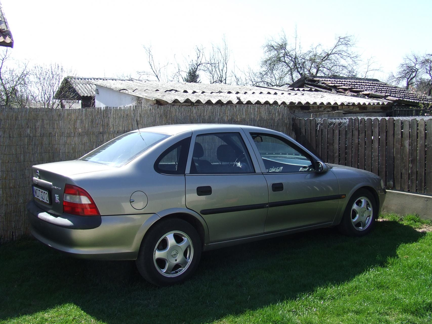

Ha úgydöntesz hogy kívülről a kasznit átakarod alakítani ha gondolod írj egy privit ,nálam most minden van hozzá .Csomagtérajtó,küszöbök,első-hátsó és ködlámpás lökös
Egyébként énis átalakítottam az előző előtti Vectra B1-esemet hátulról ,ha a fényezés kész te magad odahaza kb 1 óra alatt kitudod cserélni a kaszni elemeket akár egyedül is
((szerk. látom a Vaterán már megis találtál
