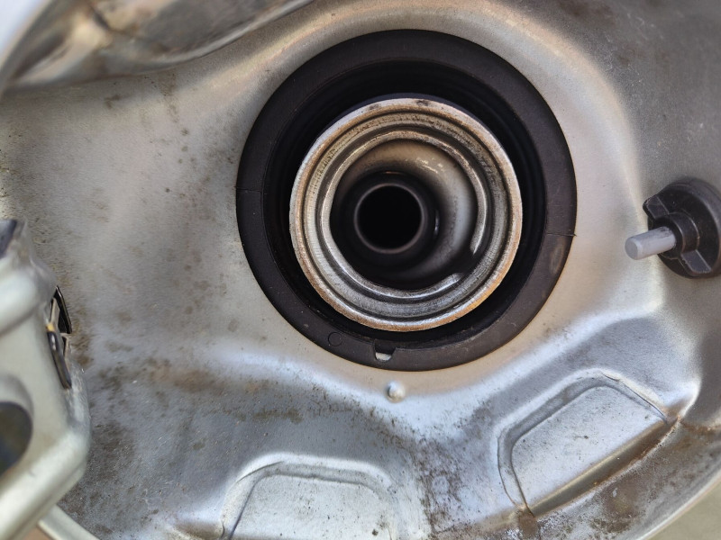

Lenne egy kérdésem. Auris 2- ről lenne szó.
Mostanában több autót megtankoltam, ès valamelyiknek volt az üzemagyag beöntő nyílásában egy kis vissza csapódó lemezeke, valamelyikben nem.
A saját autóm most- ma megkevert:
Most vagy nem volt ott a lemez sosem, vagy bent van már a tankban
...Ha agyon ütnènek, sem tudnám megmondani

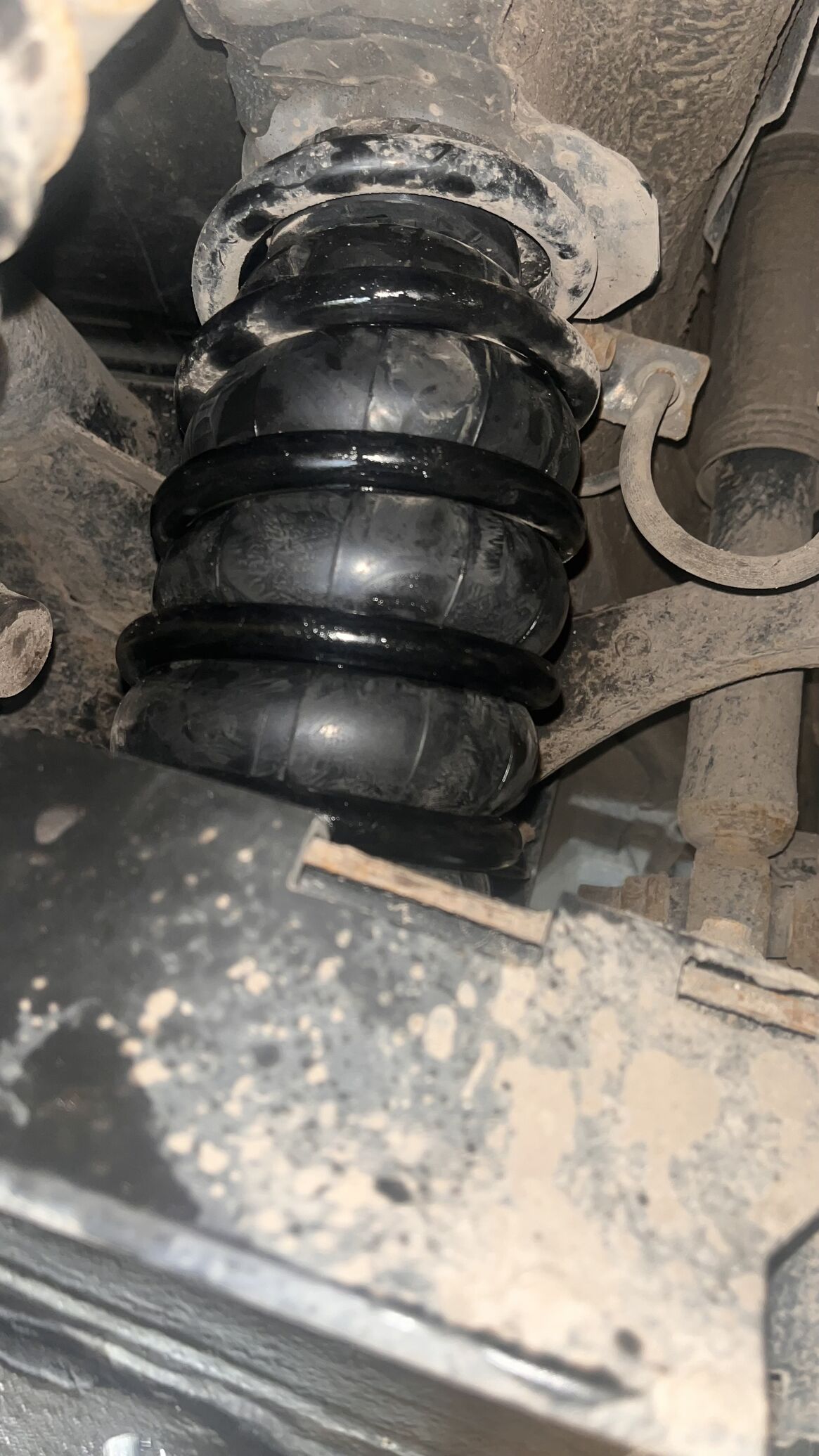

Ez nagyon komoly, nem is tudtam hogy létezik ilyen
Én is mindig szenvedek, ha sok csomag, vagy hátul ülnek, minden fekvőrendőr egy rémálom
Ez amúgy mennyire legális? Pl műszaki előtt érdemes kivenni? Gondolom azért befolyásolja a rugózást.

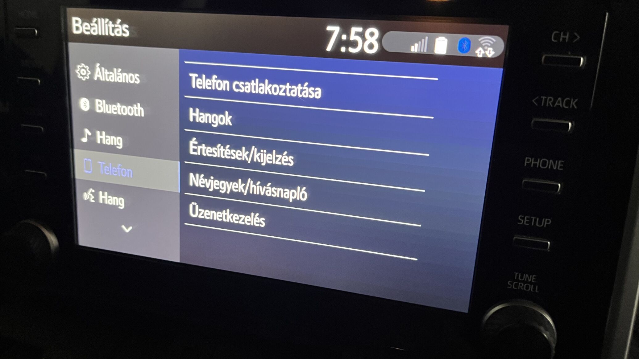

akkor szerinted kepzelodok, mikor a sajat szememmel latom, es a fulemmel hallom, h elinditja a Poweramp-ot harom kulonbozo telefonon is, ha az volt utoljara hasznalva?egy kis folyamat abra illusztracionak.
hallgatok zenet > bezarom az appot > a biztonsag kedveert kenyszerleallitast is teszek > csatlakozik a fejegyseghez > nyomok egy hangero fel/le-t a Maps miatt mondjuk, de akár csak ugy > tadamm, Poweramp/Spotify ott folytatja, ahol abbahagyta. de van amikor magatol is csinalja, nem is kell nyomnom semmit.
csak ez a fejegyseg csinalja ezt, semmi mas BT-s eszkoz nem, egyik telon sem (harom kulonbozo Androiddal hasznaltam).nincs AA-m, nem arrol beszelek. ez a fejegyseg nem tud olyat, sima BT A2DP kapcsolat. de még az AA beallitasaiban is kilottem, h ne inditsa a zenet csatlakozaskor, hiaba nem tudom hasznalni/irrelevans ebben a helyzetben.
mashogy nem tudom leirni, amit konkretan tapasztalok, a Poweramp-nal kikapcsolt Resume on BT mellett is.

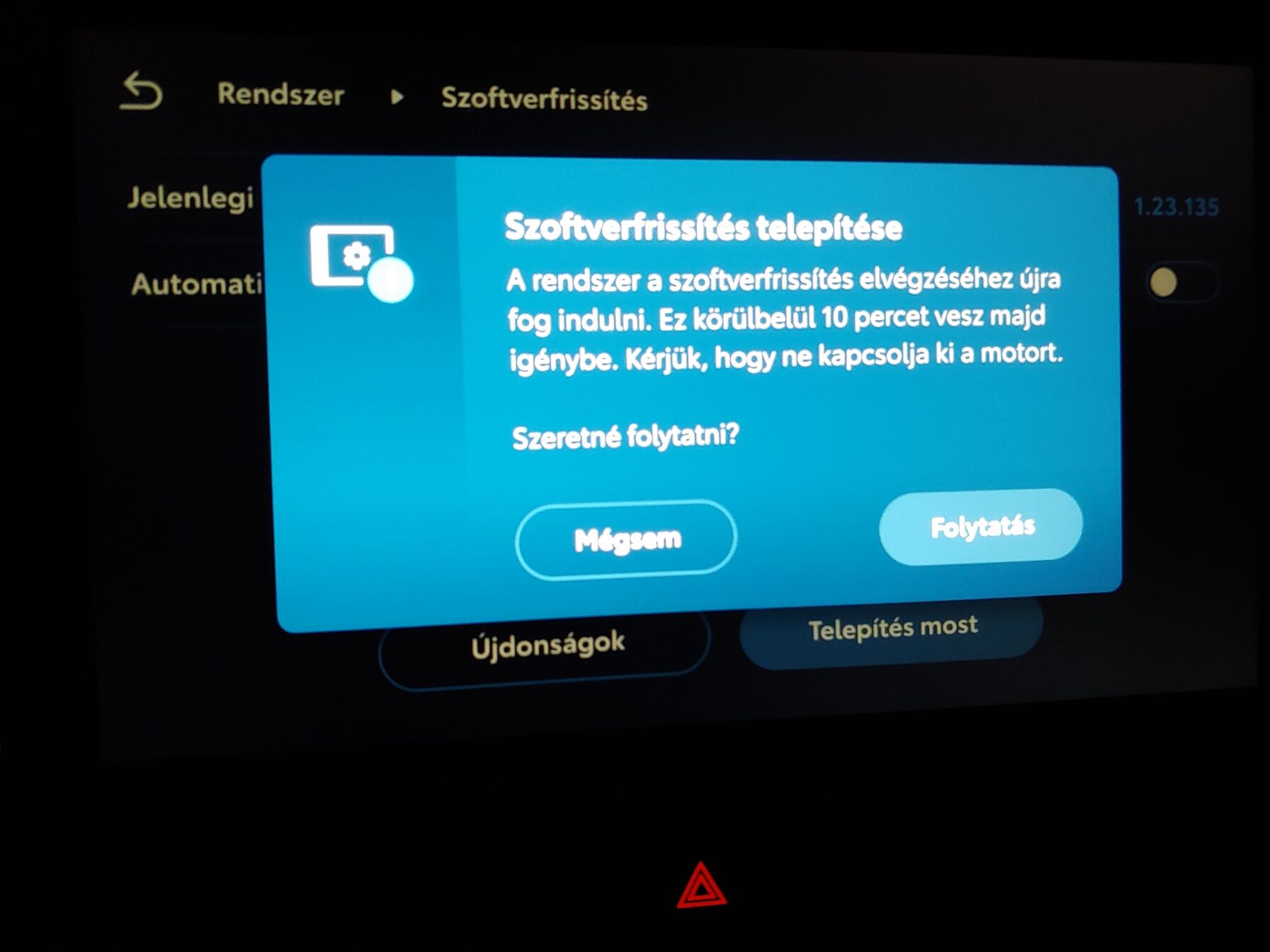

Lenne egy kérdésem, problémám.
A Yaris-hoz kijött egy szoftverfrissítést.
Állítólag letöltötte a frissítést, és mikor rányomok, hogy frissítsen.
Kiírja hogy 10percig tart mire frissít, ez rendben van, folytatom..
Erre csak ezt csinálja és nem történik semmi. (otthagytam sokáig és semmi)
(Mintha az előző frissítésnél is hasonlót csinált volna, de akkor nem tudta rendesen letölteni a frissítést és újra letöltötte, majd frissített.. Ha meglehetne csinálni vele hogy töltse le újra, de nem lehet.
)Tud valaki tanácsot adni?

A Poweramp nem indítja el a lejátszást, ha ki van benne kapcsolva a "Resume on Bt". Kivétel, ha Android auto-n keresztül csatlakozol, arra ugyanis nem vonatkozik. Én is ezt használom, és sem a Yaris MK3 HSD, MK4 HSD, sem a Yaris Cross HSD-vel nem volt gondom (több telefonnal: Huawei P30Pro, Honor Note 8, Samsung Note 10+ 5G és Samsung Flip5 5G, Android 8 és 12 közt).
A lejátszás elindítása az alapértelmezett, azt nem bírálja felül a fejegység.
A maps/waze hangerejét nálam nem a hangerőgombbal hanem külön menüben kell állítani, ha AA-n kapcsolódok, BT-n mondjuk nem használom egyiket sem.

már vegigfutottam ezeket a koroket.
- Spotify nem hiszem, h noname lejatszonak szamit, de nem tudom benne allitani. mondjuk ez az o szegenysegi bizonyitvanyuk.
- Poweramp szinten nem valami garazs app, abban van is ilyen opcio, konkretan ki van kapcsolva, h Resume on BT, de hiaba, az auto lesz@rj@. ha az volt utoljara hasznalva, akkor azt fogja inditani, kérés nelkul. a BT-s fuleseim erdekes modon nem ignoraljak ezt a beallitast.akkor ez most hogy is van? illetve, ha Alaphelyzetben ez engedélyezve van, rendszerszinten, akkor a fejegyseg miert irja ezt felul az engedelyem nelkul?
ha akarmelyik BT-s fulesemet csartlakoztatom, es azon nyomkodom a hangerot mondjuk, zene nelkul, semmi nem tortenik azon kivul, h kapom a visszajelzest, h allitottam a hangeron. pontosan ugy, ahogy annak mukodnie kellene. tehat csak a fejegyseggel van ez a problema.
illetve nyilvan poenbol vannak tele kifejezetten Toyotas forumok is ugyanezzel a problemaval, droid/szifon mobilokkal egyarant, amire kb senki nem talal megoldast, azon kivul, h vagy a fejegysegben kapcsolja ki a telora, h Stream for audio, vagy a telo BT beallitasainal a fejegysegre.
KTTech
Akkor rosszul kutakodtál. A zene elindítása az autóhoz kapcsolódó telefon feladata, nem az autóé... az autó csak annyit csinál, hogy engedélyezi a lejátszást a fejegységen keresztül a telefon számára (pont úgy, mint a BT hangszórók). Ha értelmes zenelejátszód van a telón, akkor azon belül engedélyezhető vagy tiltható a "Resume on BT" funkció. Alaphelyzetben ez engedélyezve van, rendszerszinten.
